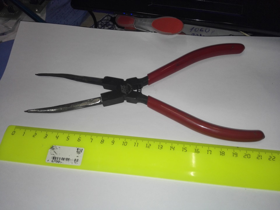

Решил снова разобрать суппорт и более детально его исследовать. На этот раз все делал сам. Для начала, помня, с чем мы столкнулись, когда пытались вытащить стопорное кольцо, я поехал на авторынок в поисках хитросделанного съемника стопорных колец. Только в одном единственном магазине нашел съемник, который теоретически мог подойти для всей этой затеи, но и его впоследствии пришлось обтачивать. Итак, снял суппорт. Сложного там ничего нет. Поршень тупо выкручиваем против часовой стрелки при помощи специального ключа, который был в комплекте с тормозами.

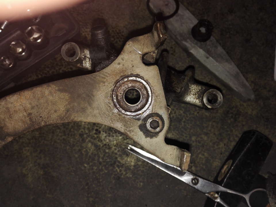

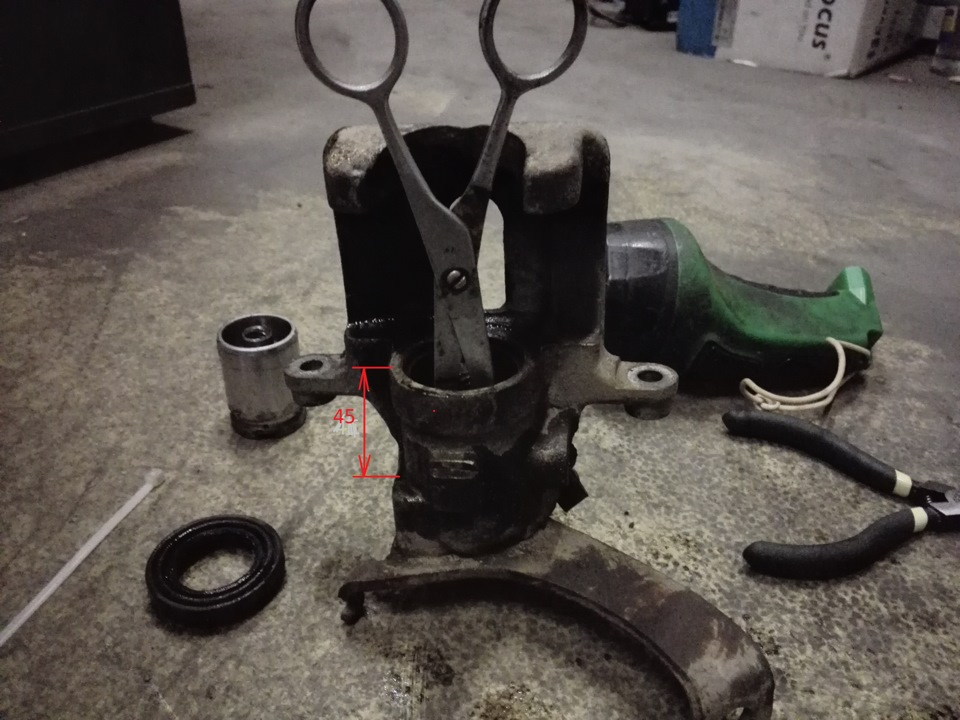

Самое главное, что я забыл сделать в прошлый раз, так это снять размеры всей этой порнографии. Попробовал снять кольцо ножницами-не тут-то было. Ножницы хлипкие и изгибаются, а кольцо нужно сжимать с приличным усилием. Кстати, о размерах. Кольцо залегает на глубине порядка 45 мм от верхней кромки тормозного цилиндра.

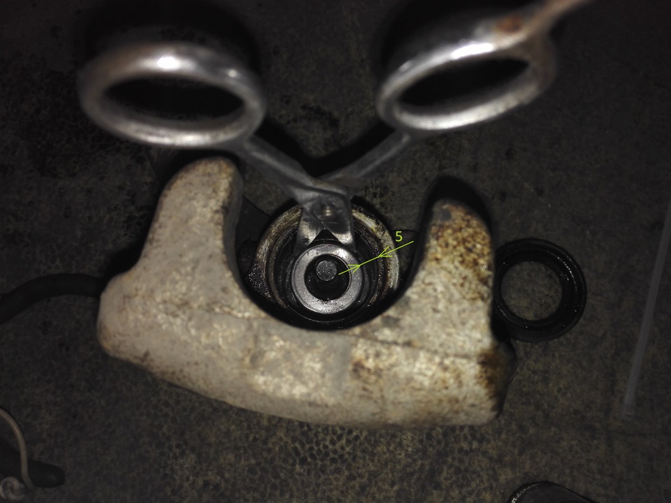

А вот вид сверху
Цилиндр внутри тормозного цилиндра-механизм ручника. Так вот стопорное кольцо залегает аккурат между внешней стенкой малого цилиндра (механизм ручника) и внутренней стенкой тормозного цилиндра. Расстояние между стенками цилиндров-не более 5 мм. Поэтому, если надумаете сами туда лезть, заранее ищите инструмент, которым будете вынимать это злосчастное стопорное кольцо. И говорю сразу, что когда будете собирать суппорт и устанавливать это кольцо обратно, то когда оно будет уже вроде бы как на месте, сожмите его, и простучите молотком без фанатизма прям по рукояткам съемника стопорных колец. Дело в том, что там на дне цилиндра как бы 2 посадочных места для кольца: одно ложное (оно повыше), а второе именно то, которое нам и нужно (оно самое глубокое). После установки стопорного кольца обязательно покачайте за шток ручника вдоль оси туда-сюда. Если кольцо село в ложный паз, шток ручника будет люфтить вдоль оси. После сборки такого суппорта и установки его на авто, он сразу же потечет. Поэтому после установки стопорного кольца обязательно проверьте всю конструкцию на отсутствие люфта.
Ладно, поехали дальше. Прикупил я на авторынке вот такой съемник колец

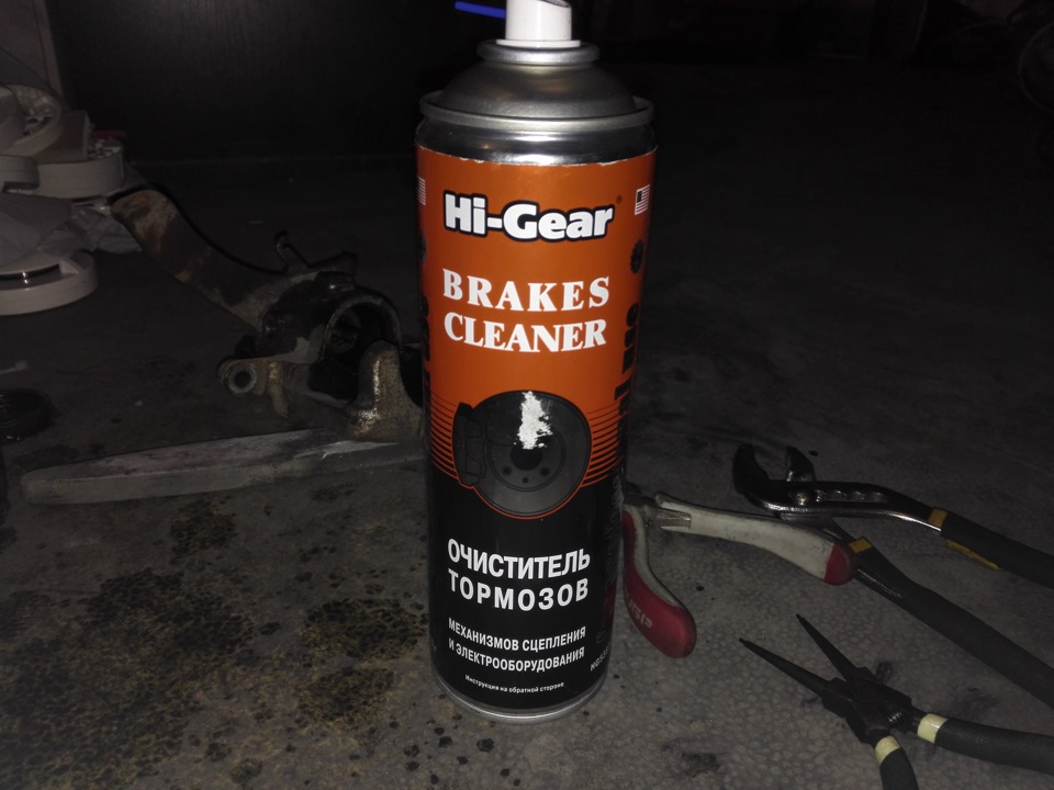

Ничего интересного. Уплотнительная резинка в норме. А вот внутри оказалась какая-то черная жижа. Все внутренности поршня были очищены при помощи очистителя тормозов. У меня валялся вот такой
Ахтунг! Перед применением этого средства необходимо снять все резинки, потому что им контакт с этим зельем вряд ли понравится. Итак, поршень промыт изнутри, после чего его внутренности были смазаны специальной смазкой Slipkote-220R. Это универсальная смазка для тормозных механизмов. Имеет густую консистенцию, матово-белого цвета, очень липкая, не разжижается при температурах вплоть до нескольких сотен градусов, не замерзает, не растворяется в тормозной жидкости.

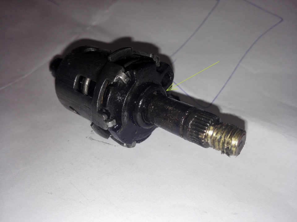

А вот механизм ручника. Кстати, на штоке видна резинка, которую мы со знакомым меняли в прошлый раз.

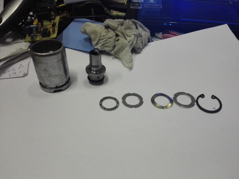

Покрутил в руках все эти железки, прикинул их между собой.
Принцип действия понятен, но сделано хитро. Поршень здесь не просто скользит в цилиндре под выталкивающим действием тормозной жидкости, как это реализовано в передних суппортах. Здесь поршень реально крутится по резьбе, как гайка на болте. Поэтому одна из причин, по которой поршень может подкусывать в цилиндре-повышенное трение в этом резьбовом соединении. Поэтому вся резьба на механизме ручника (на которую и наворачивается поршень) была также смазана смазкой Slipkote-220R.

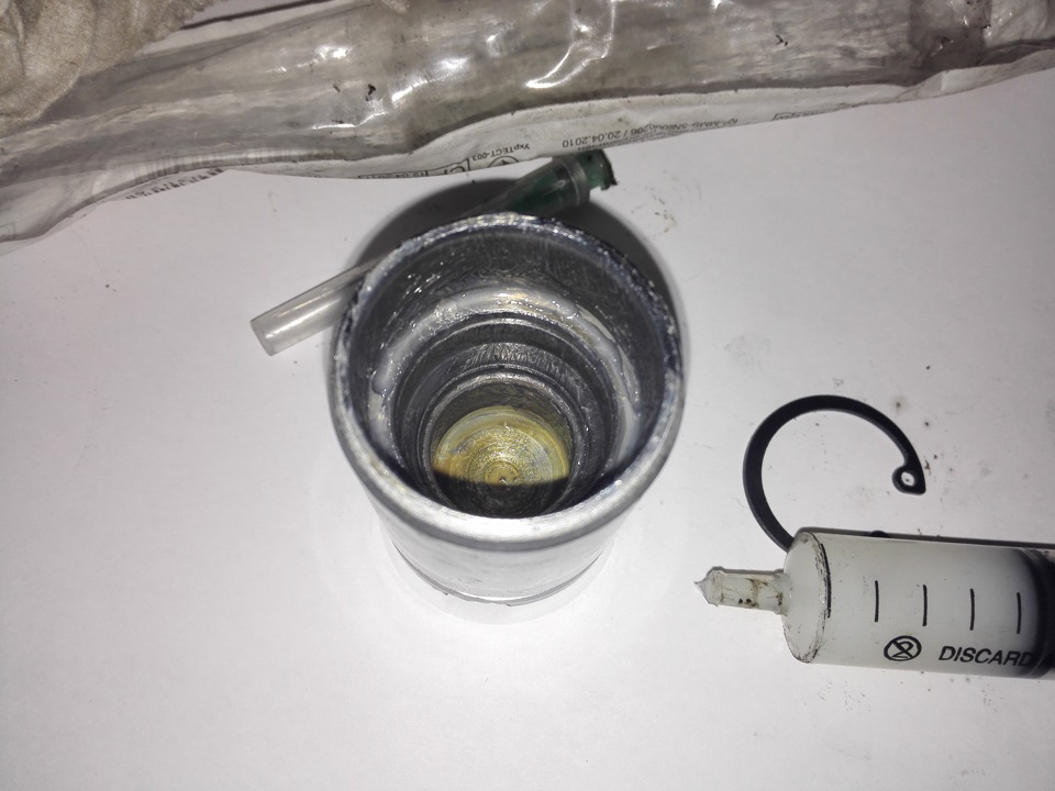

Далее осмотрел сам тормозной цилиндр изнутри. Состояние стенок очень хорошее. Никаких раковин или задиров. Но, на стенках обнаружилась очень мелкая металлическая стружка, как песок. Ее было совсем немного. Похоже, что это продукты износа как раз резьбового соединения поршня на штоке.
В нормальном состоянии поршень, перемещаясь в цилиндре, не касается его стенок. Он скользит в резиновой манжете. Но расстояние между поршнем и стенками цилиндра очень маленькое (доли миллиметра), поэтому металлическая стружка и прочие продукты износа, попав в зазор между поршнем и стенками цилиндра, также могут способствовать подкиниванию поршня в цилиндре. Поэтому цилиндр также был тщательно промыт очистителем тормозов (предварительно сняв все резинки) и после внутренние стенки подверглись обработке смазкой Slipkote.

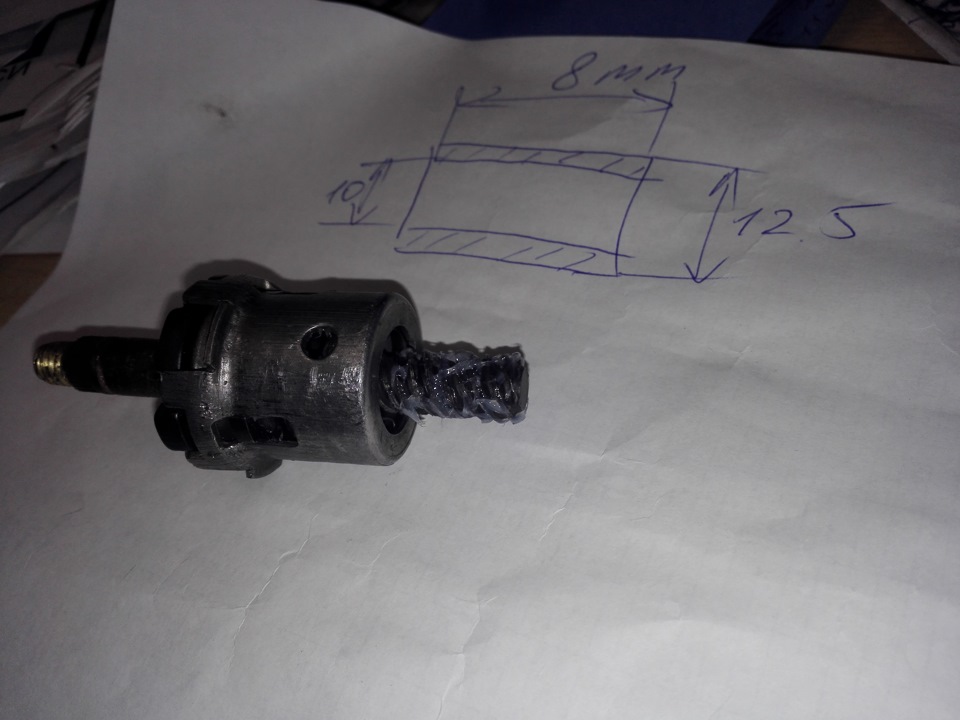

И хочу сказать пару слов о бронзовой втулке, которая мне не понравилась в прошлый раз. Вот она:
По большому счету никакого катастрофического износа там нет. В прошлый раз мне померещился сильный износ, потому что я вставил шток механизма ручника во втулку и он хорошо люфтил при покачивании его рукой туда-сюда. Но стоило мне навернуть поршень и вставить его в цилиндр (то есть по сути собрать суппорт в то состояние, в котором он постоянно и находится), как не осталось никакого намека на люфт. Никакого люфта вообще нет. Это и понятно, ведь у всей этой конструкции получается уже 2 "точки" опоры: поршень в резиновой манжете цилиндра с одной стороны и шток механизма ручника в бронзовой втулке с другой. Короче, ложная тревога. Но, если у кого-то износится эта втулка, то это цилиндр с размерами: внешний диаметр 12.5 мм, внутренний диаметр 10 мм, длинна 8 мм.
Кстати, если эту втулку-таки разобьет (она примет форму овала), то при постановке на ручник, будет нарушаться соосность поршня в цилиндре и поршень может начать касаться стенок цилиндра (зазор между ними ну очень маленький). Это также может явиться причиной подклинивания поршня. Но, судя по тому, что дарбисовские ЗДТ подклинивают практически у всех с новья, то вариант с разбитой втулкой кажется самым невероятным.
