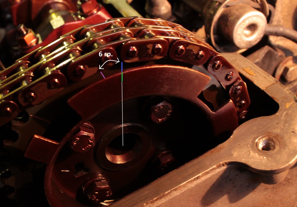

В итоге было сделано с помощью обычного транспортира. Описываю процесс:

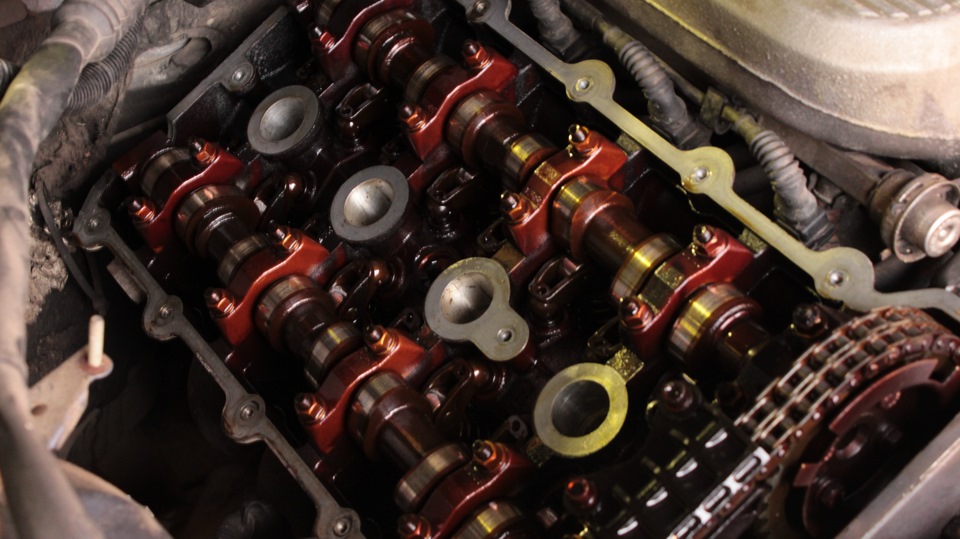

1) Вынимаем свечные провода, откручиваем шланг рециркуляции картерных газов, откручиваем болты крепления клапанной крышки и скидываем крышку

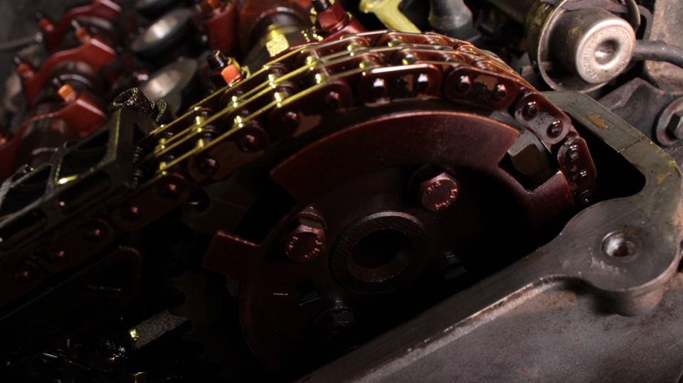

2) Ослабляем 4 болта крепления звезды впускного вала
3) Берем карандашик/маркер/отверочку (в общем что угодно, чем удобнее размечать). Для наглядности буду объяснять по картинке
белая линия — это мы мысленно проводим линию, от которой будем отталкиваться и отмечаем по линеечке:
зеленую линию — отметка на валу
синюю линию — отметка на звезде, так сказать исходное положение (можно отталкиваться от метки, но мне удобнее было так)
Далее прислоняем транспортир к центру вала, отмечаем 6 градусов и по линеечке ведем прямую до самой звезды и отмечаем фиолетовую линию (6 градусов на рисунке отмечено просто для наглядности на глаз)
После этого выставляем вал по нашей новой метке. Вот и все! Собираем в обратной последовательности.
