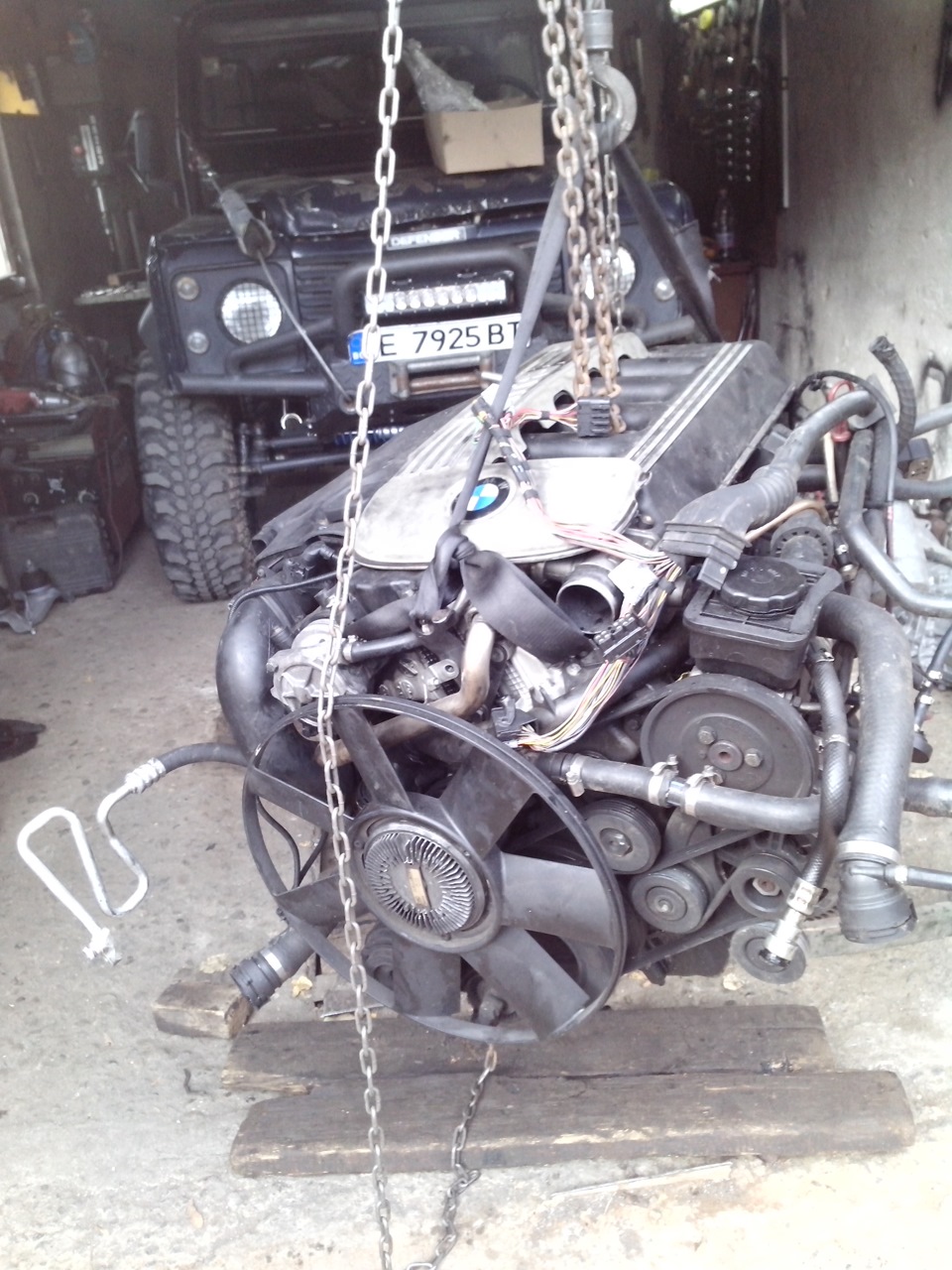

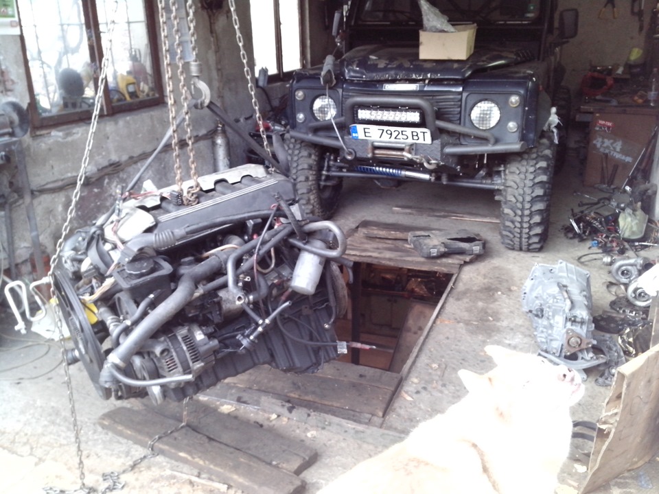

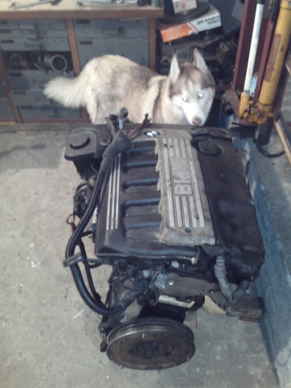

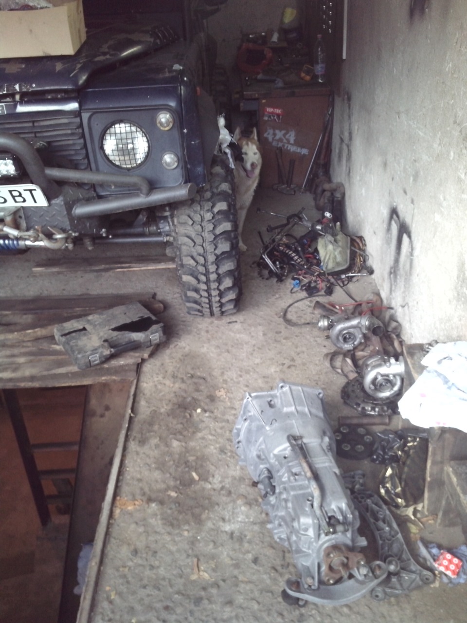

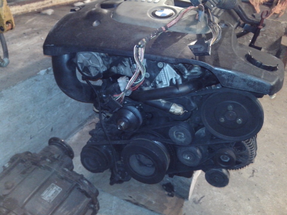

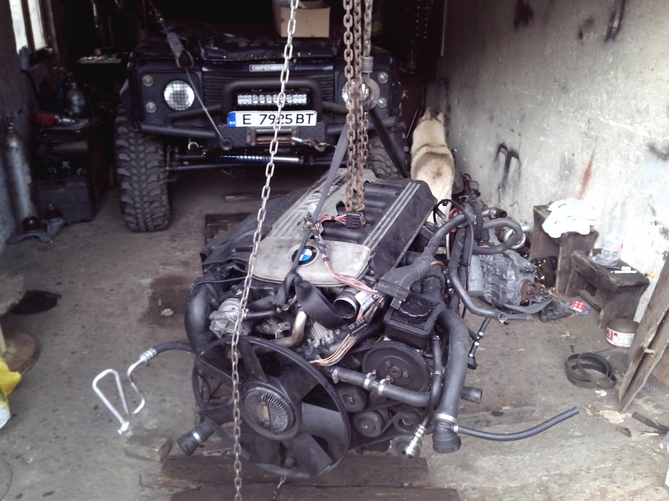

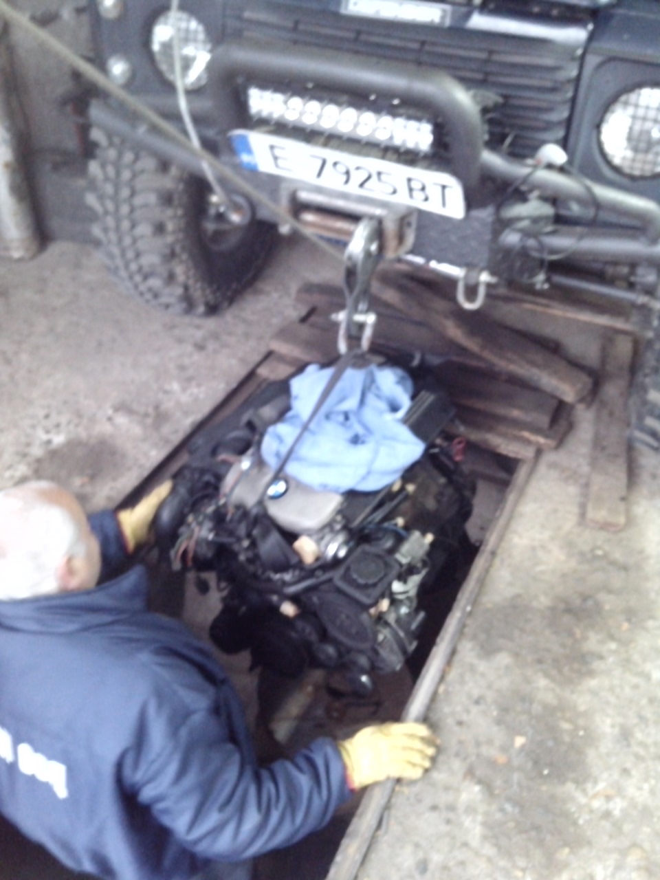

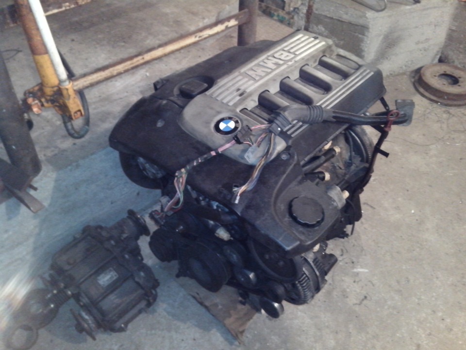

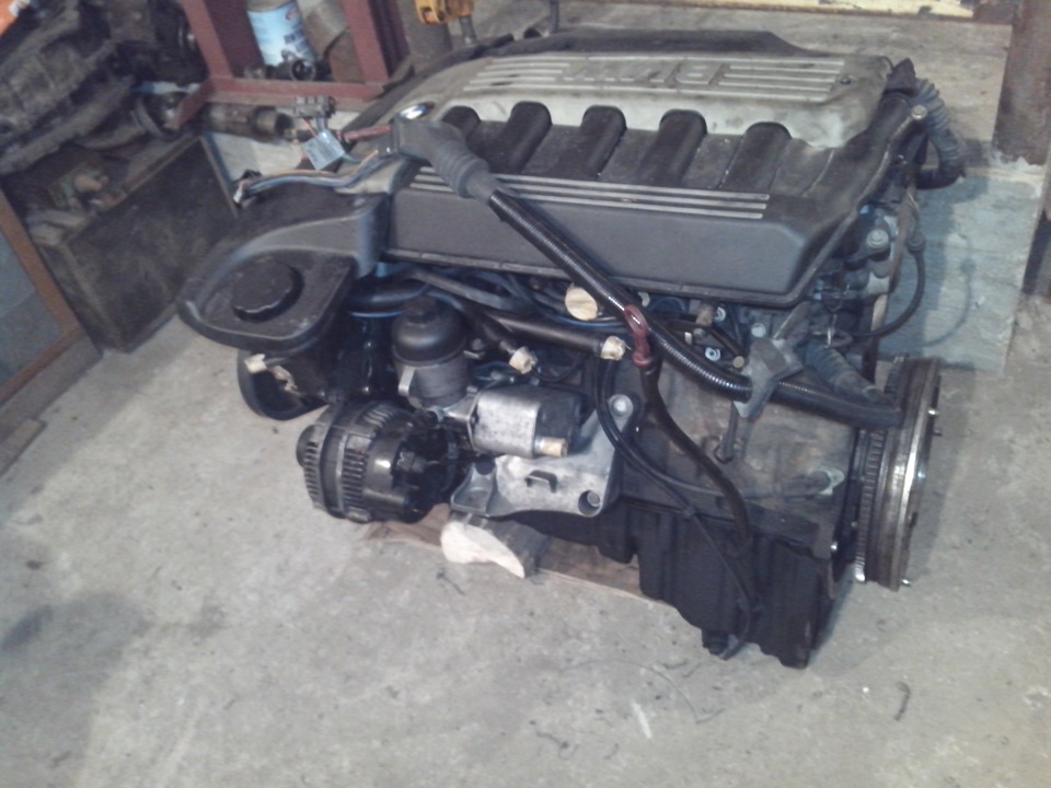

Окончательное решение будет дизельный двигатель на длиннобазника — лучше ходить дизельный ета почти гоночный :))

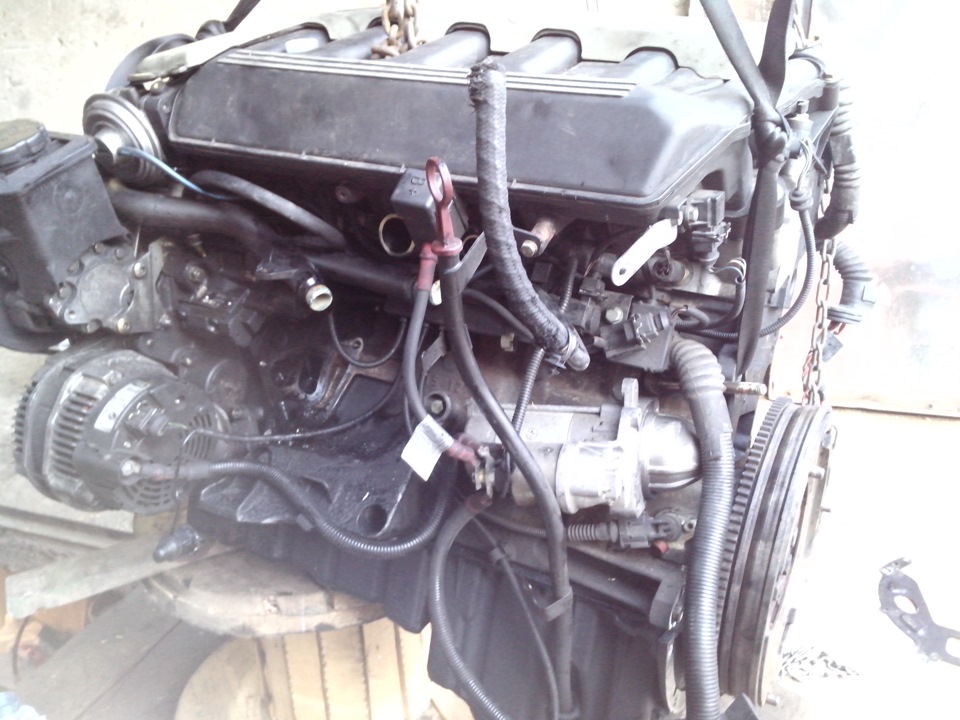

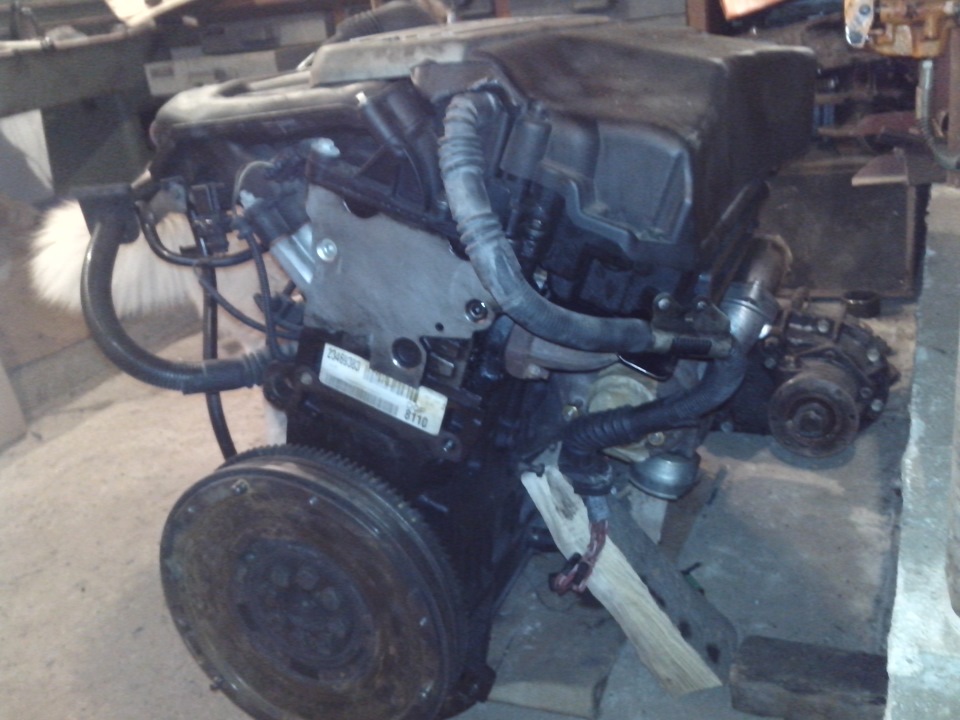

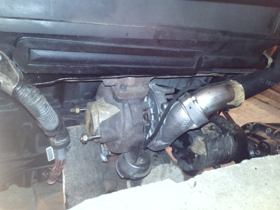

Хорошо известны из БМВ530d m57d30 184лс 410nm, настоящее время с большим турбины, и софтоуерний ремап /chip tuning/ накачанной до 260лс и маленкой под 600 Нм крутящих моментом, так должен выполнять хорошо :)

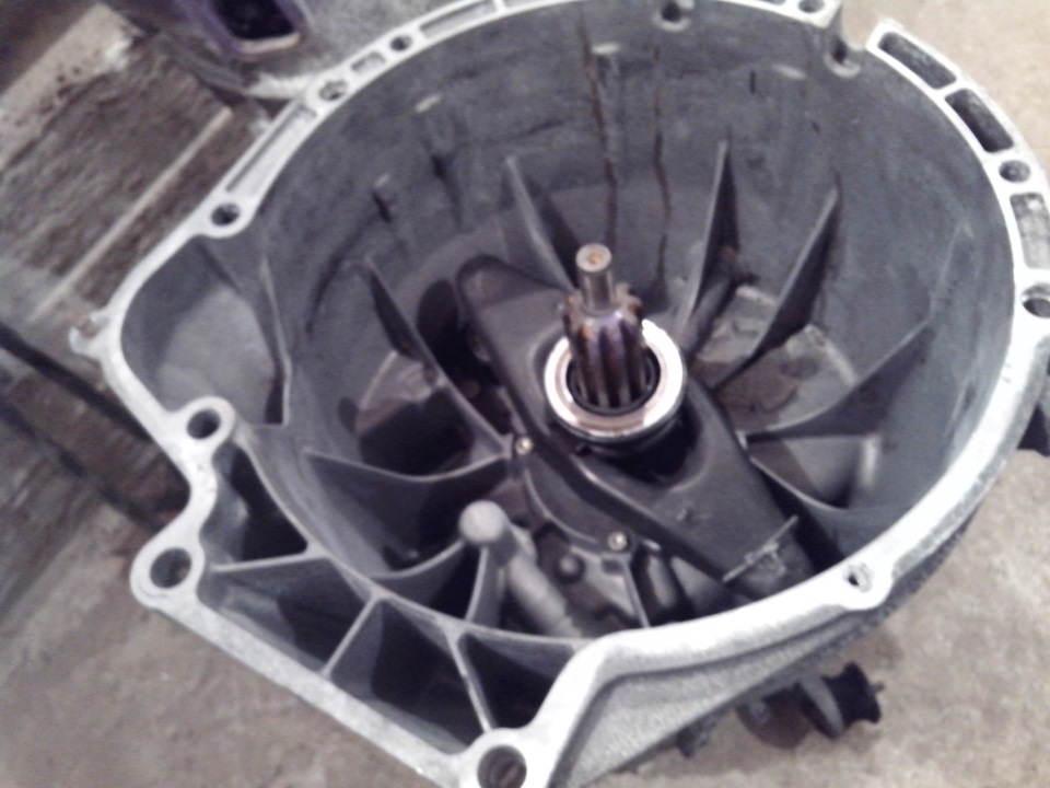

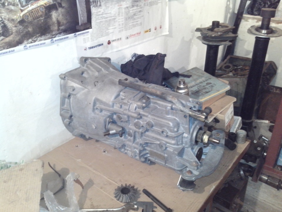

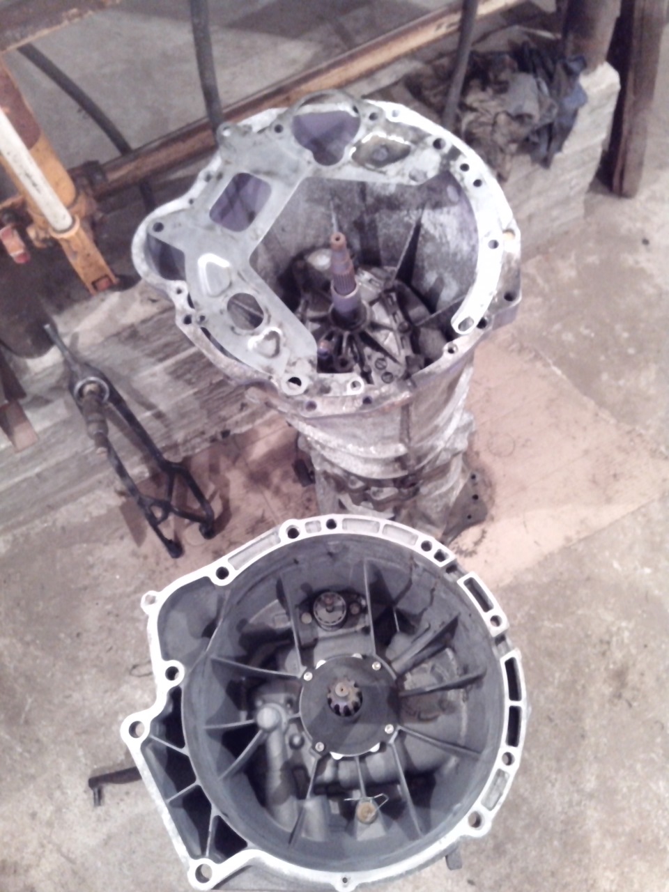

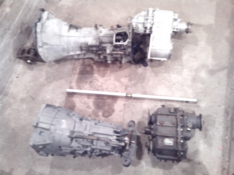

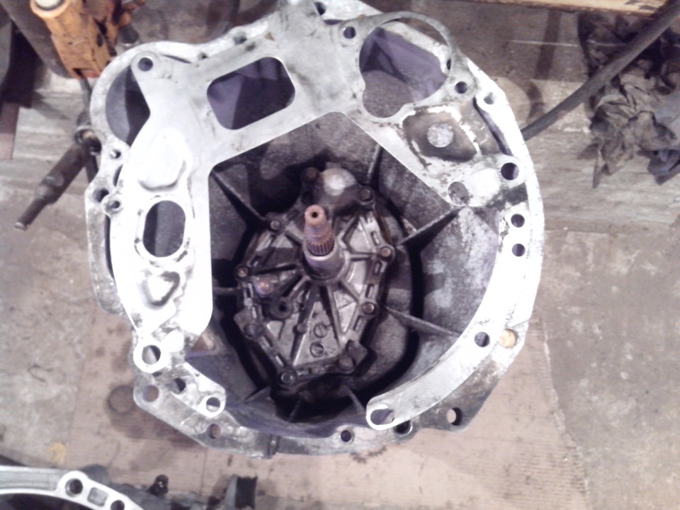

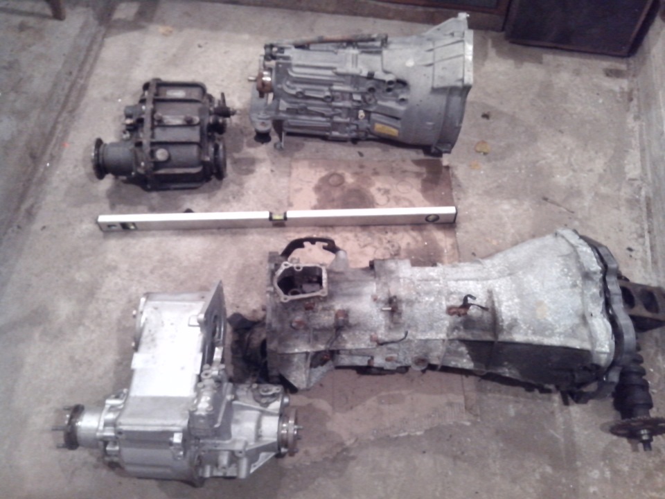

Скорость лучше оставаться его / взгляд для установки 6 ступки с новой 5 серии / а проблемы, что РК быть может из Nissan Patorl но она болшоя и длинная и повесить под шасси… опитки покажет … на фотки ета робурская рк ета компактная -короткая и не высокая… ета незная еще какой вариант является более удачным.

как мотор?
Да наиболее вероятно :)
А что конкретно?
Ох и проблем с этим движком будет …
Отличный подарок машинке!
