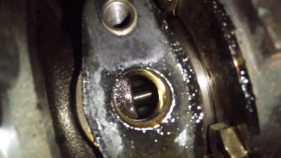

С горем пополам за пол часа открутил даунпайп и не очень приятная картина на предыдущей фотке подтвердилась… вся горячка и под турбинным колесом — в масле!

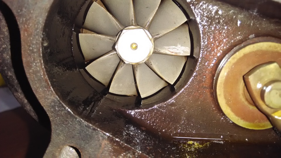

Снял турбу и понес в ее в тепло фоткать. Продольный люфт почти не заметен, но для точности его завтра промеряют, а вот поперечный люфт… был больше чем тогда когда я ее только поставил. Как следствие — Компрессорное колесо оставило мне свой легкий "ХОН" на внутреннем корпусе компрессорной части

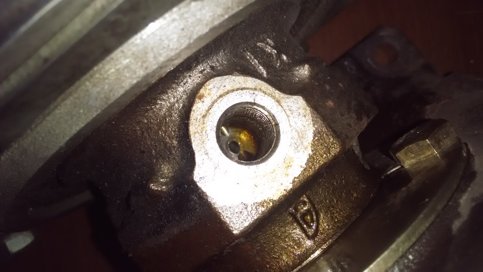

заводской Рестриктер… может он "большой" и попросту масла поступало много в турбу… но беда случилась же только после сильных морозов… нипанятна корочи
Заметил еще интересную фигню… залез я пальцем в горяку и в коллектор — сажи на пальце не осталось О_о
Завтра повезу турбу на осмотр к настройщику, он мне промеряет все люфты и даст свой вердикт… Визуально — втулка турбинной части полетела зимовать в теплые края…

Осевой люфт в норме, радиальный в принципе тоже в рабочих пределах. (бывало и хуже :) )
Причина выдавливания масла через улавливатель-лабиринт на мой взгляд такова.
1. Подача масла в турбину идет непосредственно после масляного насоса (из проставка под маслофильтром).
2. Масло 10W-60
3. Длинный и извилистый маслослив с турбины.
4. Турбина все таки реплика Китай.
При холодном пуске, сразу после оного, -16 все таки было, густое масло под высоким давлением поступило от маслопроставки в турбину (давление в маслопроставке там самое высокое в масло системе, т.к. забор происходит до всех основных точек смазки сразу после редукционного клапана). Подшипниковый узел в турбине банально заполнился маслом под высоким давлением, в общем: количество масло для смазки поданное в тубину, было большим, чем сливалось с турбины через слив — поэтому полезло на выход через лабиринт в горячую часть :).
Смысла тащить в ремонт турбину я не вижу на данный момент.
Сменить масло на 5W-30/40.
При таких морозах при данной конфигурации подачи и слива масла из турбины быть готовым к тому, что небольшую часть будет выдавливать, пока масло не прогреется и его вязкость снизится.
