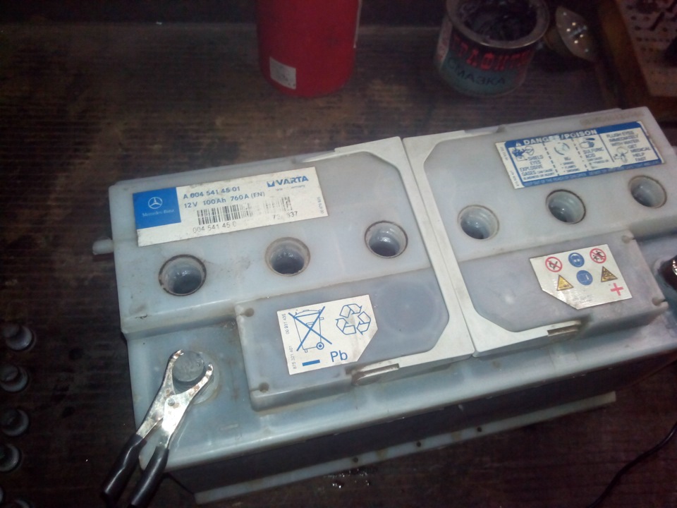

родной АКБ отнес на зарядку в мастерскую — внутри лед))) Походу пришел его конец всетаки, несмотря на то что в октябре я его заряжал сутки для профилактики.

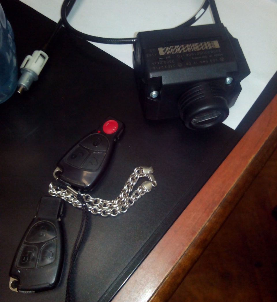

Пока предварительно ключ слетел. Замок его не видит.
АКБ ставили новый 60Ач, его бы хватило за глаза чтоб завести мотор, но замок молчит. Блокиратор не щелкает даже.
Снял замок зажигания, в понедельник, после праздников, заработает контора по ремонту эл.блоков МВ, туда отвезу, посмотрю какой приговор будет.
А на ключ ничего не проливал? Ключ мог просто рассинхронизироваться! Есть второй ключ проверить?
предварительно именно он и слетел. Замок его не видит. АКБ ставили новый 60Ач, его бы хватило за глаза чтоб завести мотор, но замок молчит. Блокиратор не щелкает даже.

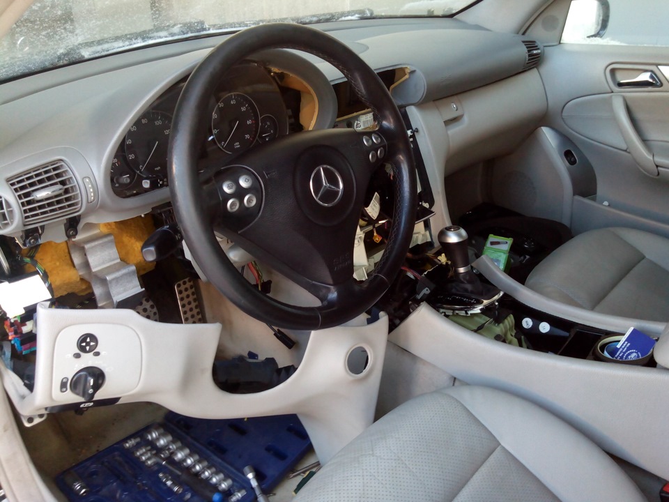

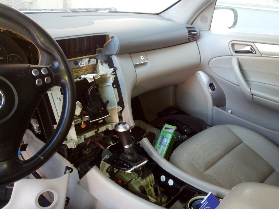

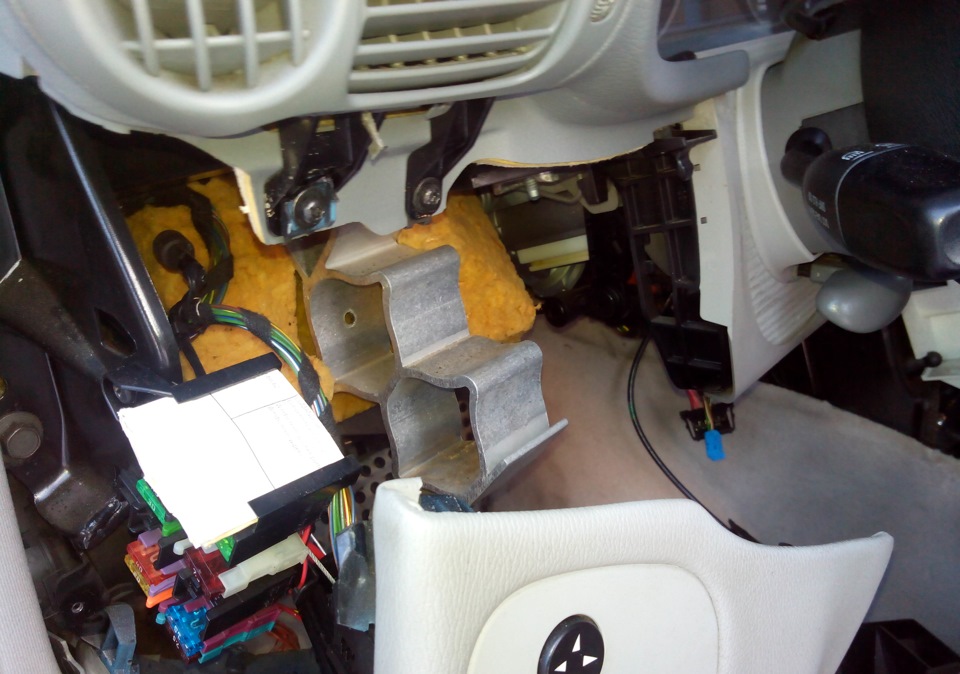

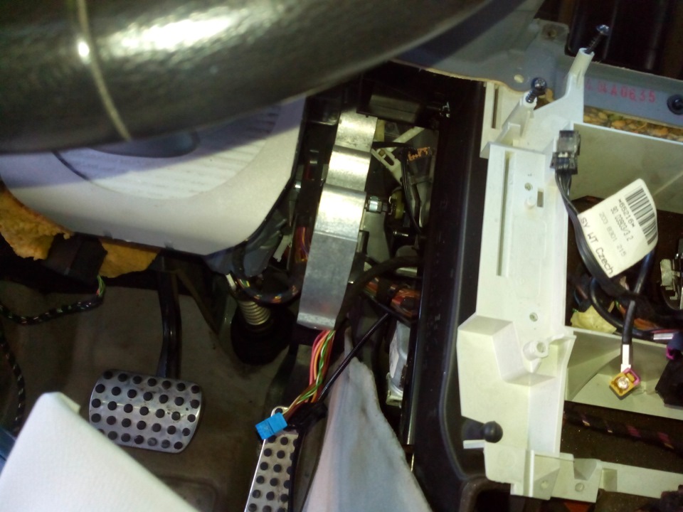

да я второй ключ купил летом ещё. в американских Сшках чтобы снять замок — нужно разбирать низ панели. Там стоят металлические ребра защиты коленей водителя. — на фотках видно — добавил только что, посмотри.
Ну в общем в тот раз мне впадлу было разбирать салон, а ща пришлось вот)))) Хорошо затащили в теплое помещение. На улице ййепля была бы ещё та)))
посмотрел))) всю разобрал))) беда с этими ключами)))

предварительно слетел или сломался ключ. Скорее всего это произошло при замене батареек. я несколько раз менял, подбирал батарейки, разбирал его туда-сюда.
Второго ключа нет. Купил б.у. ключ рыбку, но так и не прошил под свою машину. Теперь починю старый ключ и прошью второй. Были праздники, поэтому я этой машиной больше не занимался.

тестером померил — 12.4 Но под нагрузкой походу он вообще не держит заряд.
Вот сейчас АКБ там стоит и подзаряжается от прибора.
вот да, тестер не дает ни какой нагрузки
по прибору видно, что заряд АКБ берется? или китайская зарядка?))
ставлю на 5Ампер, стрелка почти сразу падает. Ну времени небыло ждать пока АКБ оттает — оставил его холодного заряжаться на маленьком токе. оттает, постояит ночь, может чего накопит. Все равно ему конец уже)))
