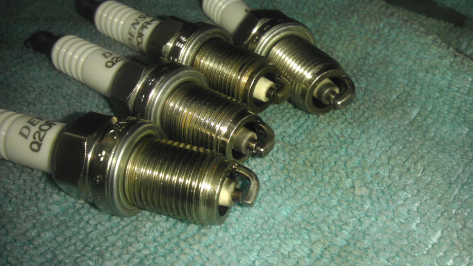

Случай такой, после Морозов не заводилась, грешил на аккум и в связи с этим пытались прикурить но ни чего не помогало, тупо просто дернули и завели, вечер проездил, но все равно заводилась с 5-7 раза. И вот ночь постояла и сейчас всего -15 но все равно не заводиться, аккум заряжен, свечи недавно ставил так же недавно ставил крышку трамблера и бегунок. Сейчас крутит, схватывает и даже завелась но тут же заглохла, в чем может быть причина?

Добавлю к моему нижнему отзыву: Машина после чистки свечей ультразвуком — завелась с пол оборота!

топливо и свечи. или забивка системы шлаком или свечи выхватили клина
Что означает выхватили клина?
зазор ушел, изолятор словил микротрещину
Очень похоже на свечи, но раз говоришь менял недавно… может свечи говняные попались. Если остались старые и нормально работали попробуй на них чтоб этот вариант отмести полностью.
