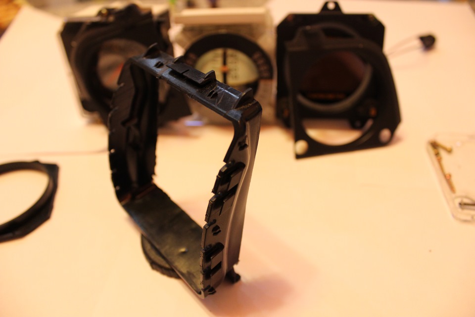

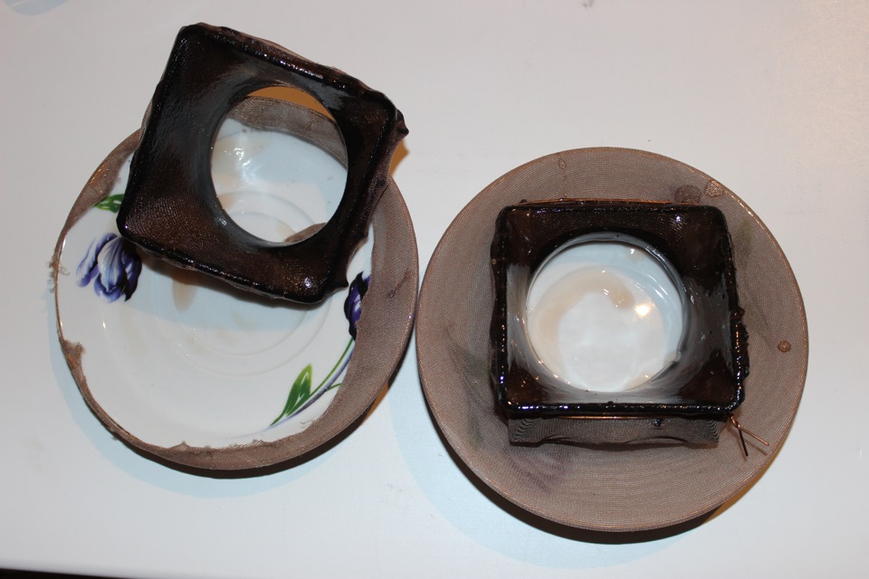

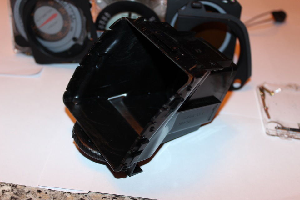

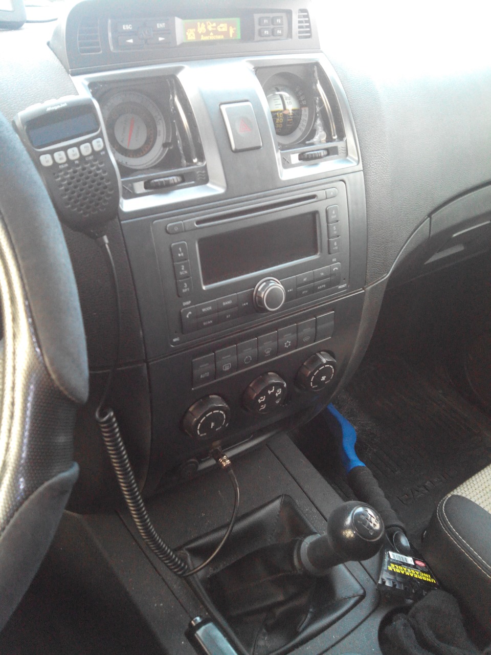

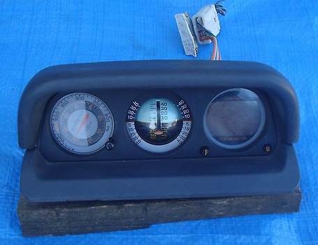

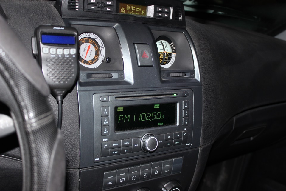

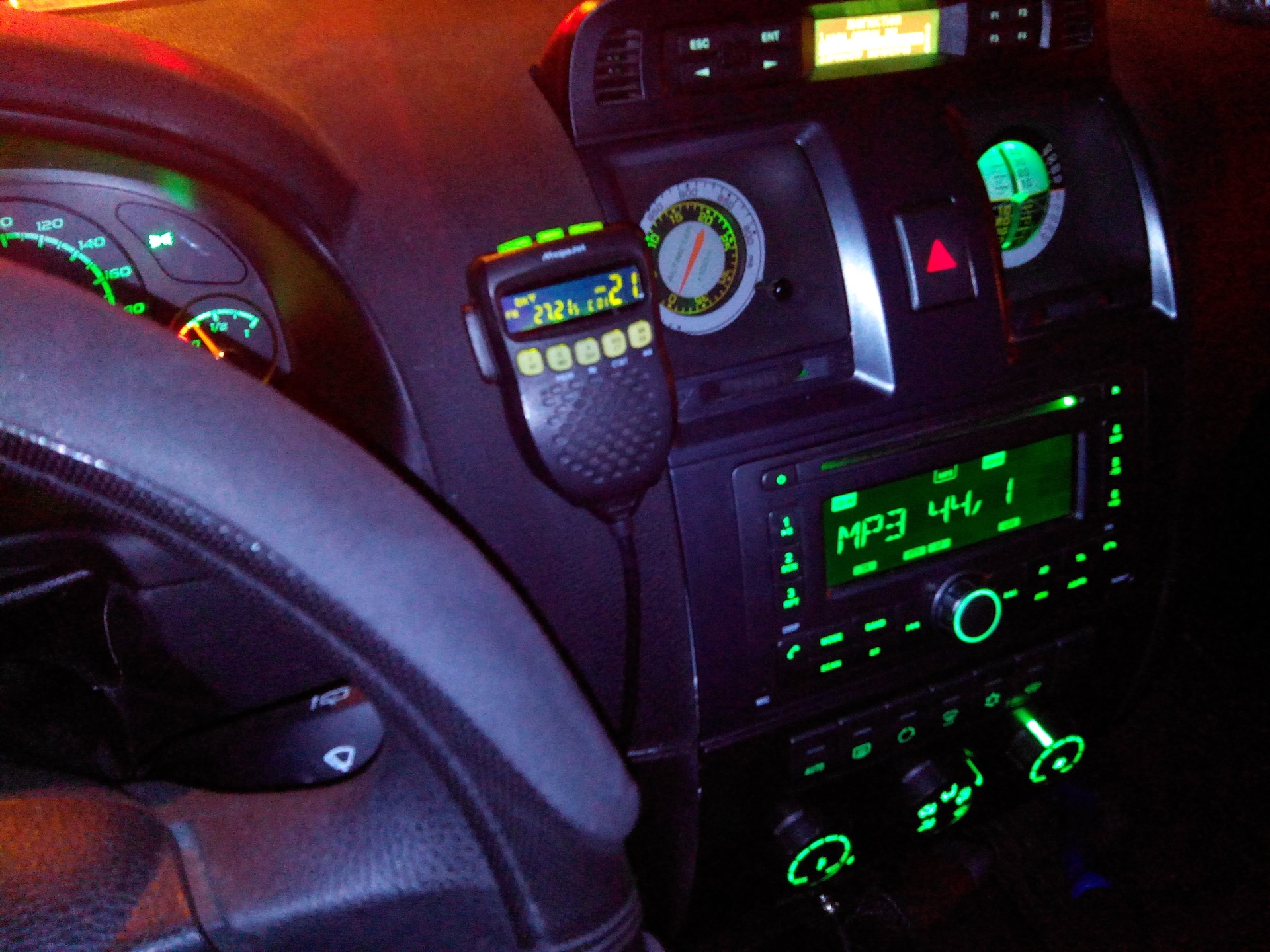

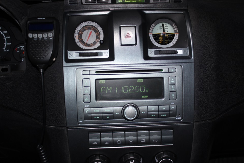

Для души вот сделал, хотел всегда такую штуку

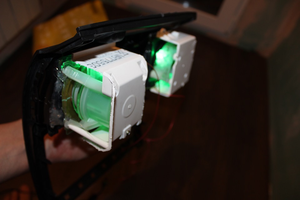

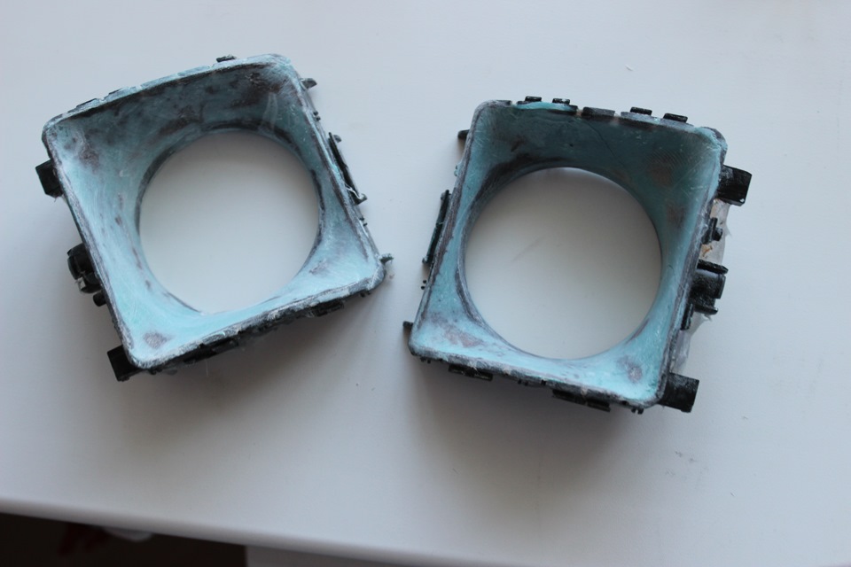

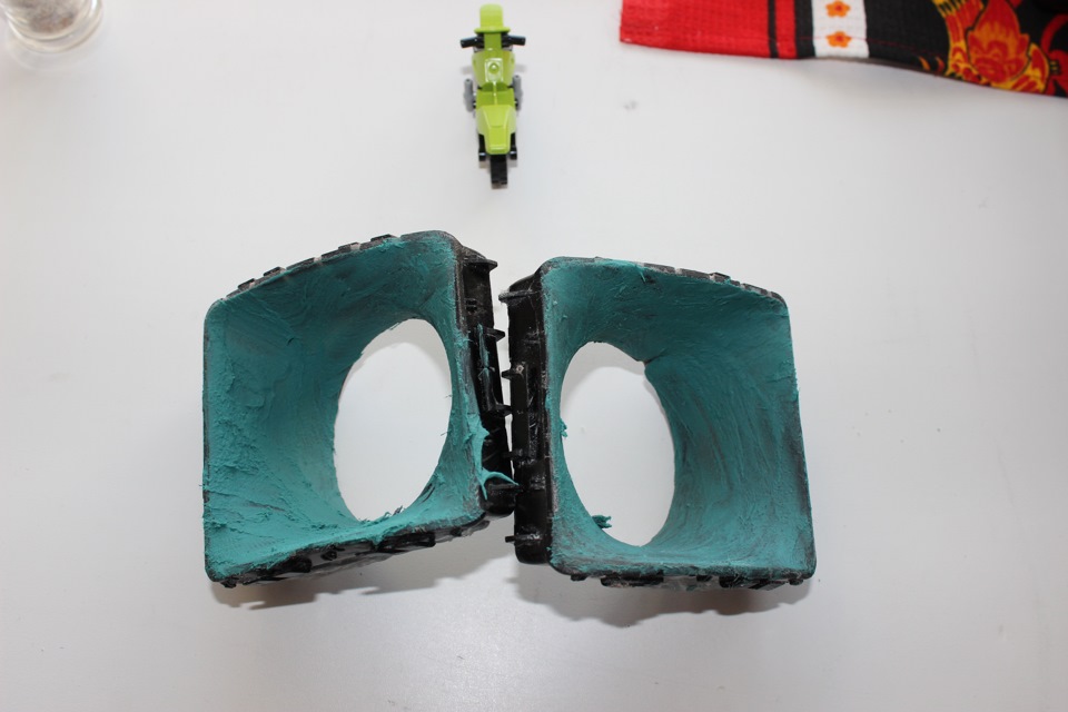

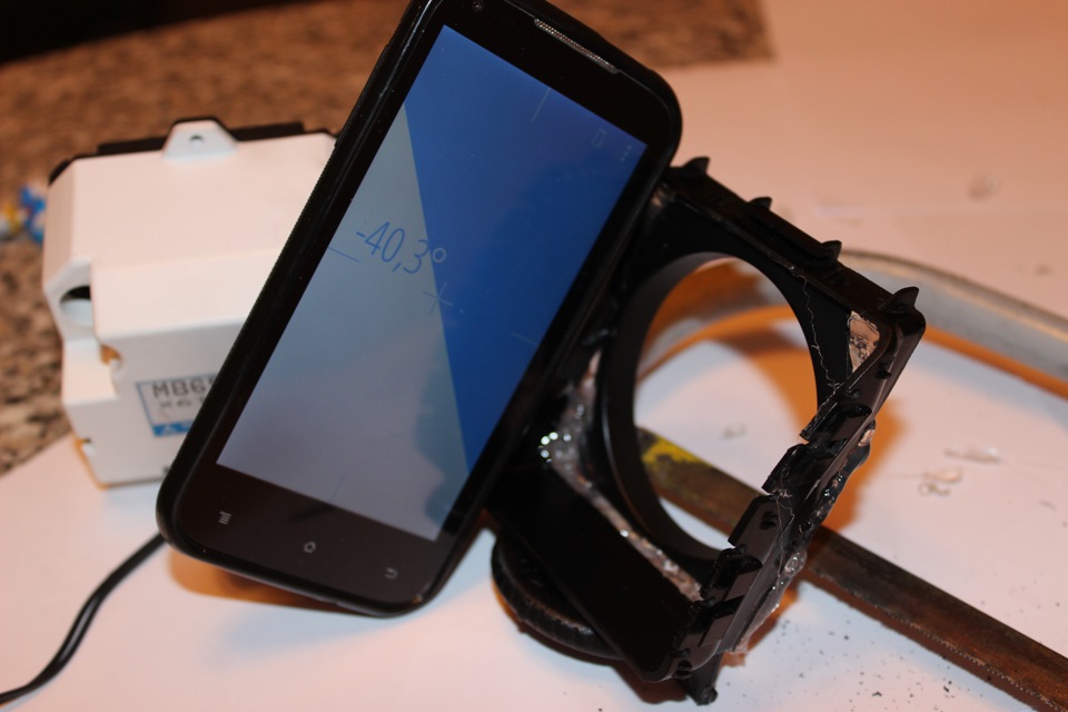

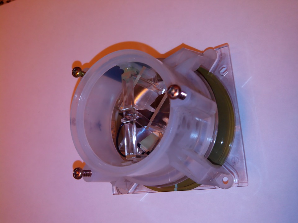

приклеил заднюю стенку, сделал из крышки от сметаны, заправил глицирином.
покрасил в черный мат
Запчасти на фото: A0250

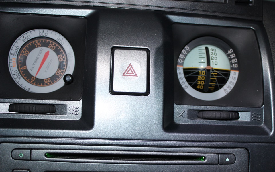

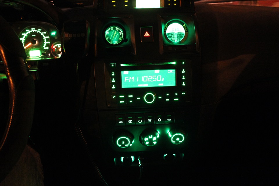

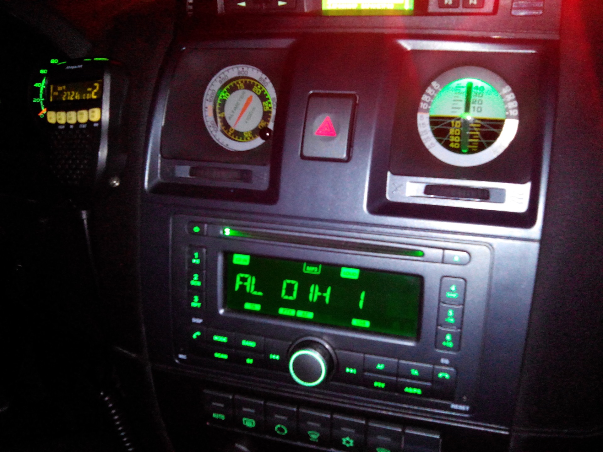

Приборы приклеены к бывшим дефлекторам термоклеем, а те в свою очередь просто защелкиваются на рамке накладки панели и так же легко снимаются. Обратно вставить новые дефлекторы 2 минуты, без потерь функционала.
Старался кратенько, если есть вопросы постараюсь раскрыть.

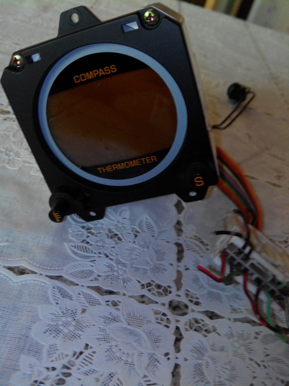

доброго времени суток. А там разве провода только к компасу/термометру провода идут? Мне помнится, что к алтиметру тоже провода подходят?!

3й прибор, я так понял, это термометр? Какую температуру он показывает, наружную, внутреннию или еще какую?
Не видел как он работает. Компас он же термометр, провода и разъем целы. Если кому надо могу отправить. MB652240
Ясно, спасибо.
Ищу все целиком, так сказать.

Класс! Номер детали не вспомнишь?
Вот тут www.drive2.ru/l/8604615/ можно вычислить номер детали,
а какой кстати? если кренометр то baza.drom.ru/nakhodka/sel…krenometr-g611560741.html тут брал
Спасибо

однако пришлось пожертвовать воздуходувами)… -ещё можно убрать ролики, немного увеличить отверстия и сделать какую-нибудь индикацию… вариантов с этими прорезями -тьма!)
фишка в том, что этот колхоз можно выкинуть и вставить штатные дефлекторы. Конструктив накладки неизменен

прикольно ! и как теперь без воздуховодов ? или не пользуешься ?
ни разу туда не дул
