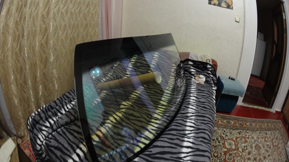

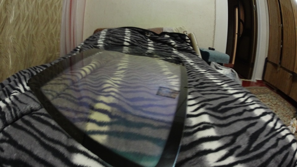

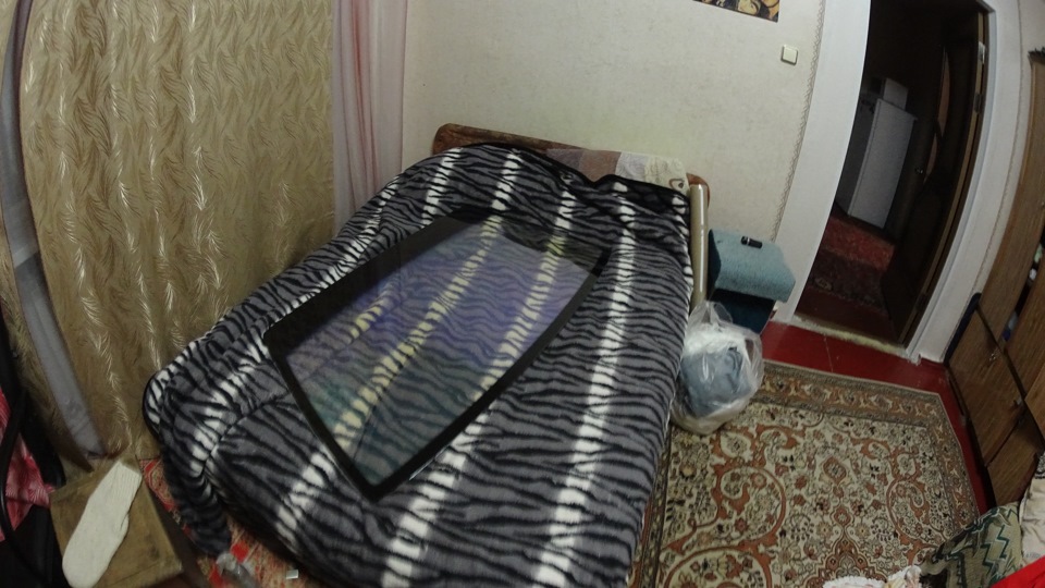

Всех с новым годом, на улице были злые морозы, поэтому сидим дома, пьем чай, греемся и развлекаемся с пленкой)

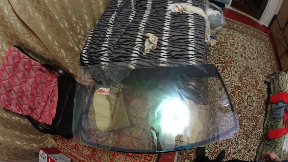

Как все мы уже знаем разрешенная светопропускаемость у нас в стране 70 %, белое стекло, не зеленое что важно, плюс тонировочная пленка хамелеон 80-82% (местами больше местами меньше) в сумме получаем пропускаемость стекол около 71-73%, проходим гост… Ну это в идеале, а на практике видно будет)))

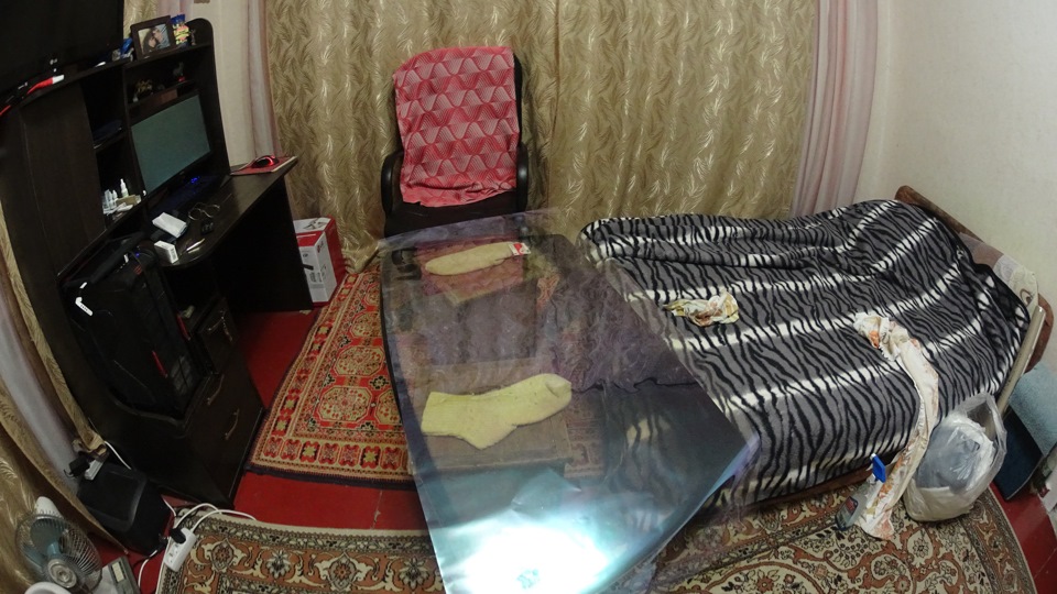

И так берем стекло 2 стула и обязательно что то мягкое, чтоб не поцарапать, в моем случае это шерстные носки )
Располагаемся по удобнее, да и не забываем про чай и вперед…

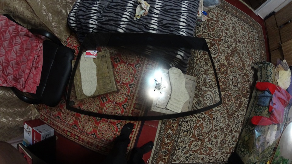

Прикладываем пленку, подгоняем под стекло более менее по размерам, будьте аккуратнее с заломами! Я вот сглупил и получил залом пленки, все косяк) одному то не удобно… ну я его на верхнюю полоску наклеил косяк с улицы совсем не видно, а вот с салона можно увидит если присмотреться…
На улице ццвет будет намного темнее, так как она реагирует на яркие лучи света, в комнате таких не нашлось)))
На улице будет вот такой результат…

вынес на улицу вид отличный, в пасмурную погоду уже темнит хорошо, при ярком солнце будет огонь!

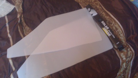

Ты без формовки клеил?
формовки?
Ну обычно, когда клеят пленку на стекла с изгибом, ее сначала формуют с помощью фена(придают форму стекла), чтобы она легла без косяков(стрелок итп)
в процессе клейки грел феном и разглаживал, вот и формовка)

Типа такого
так же дtлал) только использовал на краях строительный шпатель и мягкую хлопковую тряпку :-D

на 9ом стекле не такая сильная сферичность, особо изголяться с формовкой не нужно, я катал на улице не снимая стекла, за 15 минут приклеил — не единой складки, ни одного пузыря
