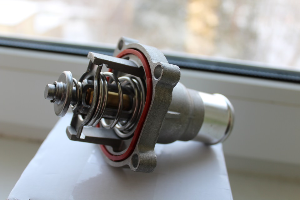

Машину я купил с маслом в антифризе, после ремонта теплообменика — ясно было что термостат погиб от присутствия масла в системе охлаждения.
Стоимость оригинальных термостатов меня крайне не устраивает, на выручку пришел всемогущий алиэкспрес.
Термостат был заказан до нового года за 1200 рублей
Пришел тот который нужно, без резинового кольца (на оригинальном термостате — его растворяет в системе)
Сразу же прикрутил его на место
Сложность возникла только с "пружинным" хомутом на патрубке. На выручку пришли старые утконосы и дремель. Сделал проточку на губках и получился удобный инструмент для монтажа/демонтажа хомута данной "системы".
Ну а старый термос, как и предполагалось, остался без резинки и гонял жижу всегда по большому кругу.
Китайский noname хватило на 3000км…скупой платит дважды)))

а зачем там эти дырочки на штатном делают вообще, никак не пойму!
за сколько дней пришёл новый?
Месяц получился.

А резинка с термостата блуждает где-то по системе! Я свою нашел в одном из штуцеров малого диаметра (8мм по моему), когда отсоединял патрубки расширительного бочка.
Я бы с таким термосом, на дальняк не поехал.
1.5 месяца — 3000км пробег. термостат заклинило в открытом положении :(

Так его и поставил, от астры с резинкой, от круза без резинки. Только из китая за 1200 рублей (а не с экзиста за 4500)
Это мудрое решение! =)
как работает термостат? сколько уже пробежал на нем?
Сегодня поставил. На 95 открывает большой круг

а нельзя эти дырочки запаять например?
Можно, кто то паяет. Но зачем когда термостат новый 1200 рублей стоит?
