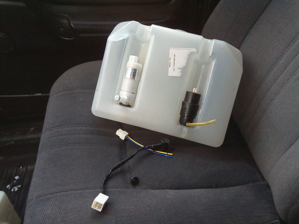

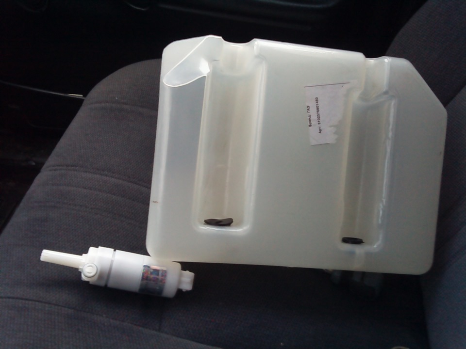

Добрый день. Давно хотел установить родной бачок с 2мя моторами, так как еще от старого хозяина осталось только крепление. Но проблема была найти его в продаже у нас в городе. Немного покопавшись в интернете решил заказать в интернете. Нашел его через интернет магазин autodoc.ru (там не раз заказывал запчасти на свой пассат). Каталожный номер 3102375601450, цена пустого бачка 201руб. Решил там же заказать моторчик на омыватель фар от Hyundai/Kia, так как родной стоит в 3раза дороже (каталожный номер 985103F200 цена 587руб). Бачок пришел без уплотнений, поэтому их пришлось докупать отдельно.
Купил дополнительную фишку от форсунки для моторчика
Сам моторчик немного уже родного, поэтому пришлось обмотать его изолентой.

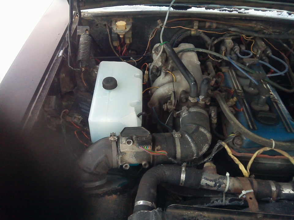

Все работает отлично. Потом хочу вывести отдельную кнопку на омыватель фар.

а бачок они с крышкой поставляют или ищите сами?
Ну можно и в другом месте заказать, но я там брал.
Нет, без крышки и без уплотнительных резинок( Я крышку от канистры подобрал)
вот любят они так работать))нате вам бачек а остальное сами родите, по идее крышка от мелкого вазовского бачка может подойти надо попробовать будет, а резинки где брал?
Уплотнитель на маленький мотор со старого бачка снял, а для большого подобрал вазовский уплотнитель какой то
большой меня больше всего и интересовал, спасибо, не заканал вопросами?))
Ну у меня не возникло сложности подобрать уплотнитель. Но можно и от фольца купить 431955465A (только не факт что идеально подойдет)
Нет конечно, спрашивай)
Спасибо, взаимно)
Sergant-Nikitos
крышка от класики пластиковая с кольцом(15 р в магазине), резинка под моторчик от жигулей 5 руб))) Под насос омывателя фар…загадка, но у меня старый в норм состоянии был)))

моторчик стеклоомывателя как называется, подскажи.
985103F200 HYUNDAI/KIA Мотор стеклоомывателя фар
От какой именно машины не знаю, в инете нашел
спасибо, давит нормально? или еще не тестировал?
Все работает) Лучше или хуже родного сказать не могу, тк раньше не было
А держится он на чем?
Там родное крепление у меня было
это и хотел узнать, а то в продаже их не видел
