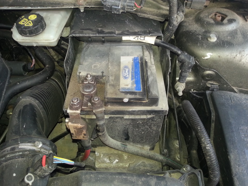

Ситуация такая:
два года назад была проблема с морозным пуском. Аккумулятор был перезаряжен на пуско-зарядном устройстве. И т.к. проблем с пуском более не было про это все забыли.
А тут, 2 января(я на даче, там холодно), после трёхдневного простоя машинка опять не завелась, не хватило самой малости. После подключения "крокодилов" с другого авто(60 а/ч) машинка крутила бодро и завелась мгновенно.

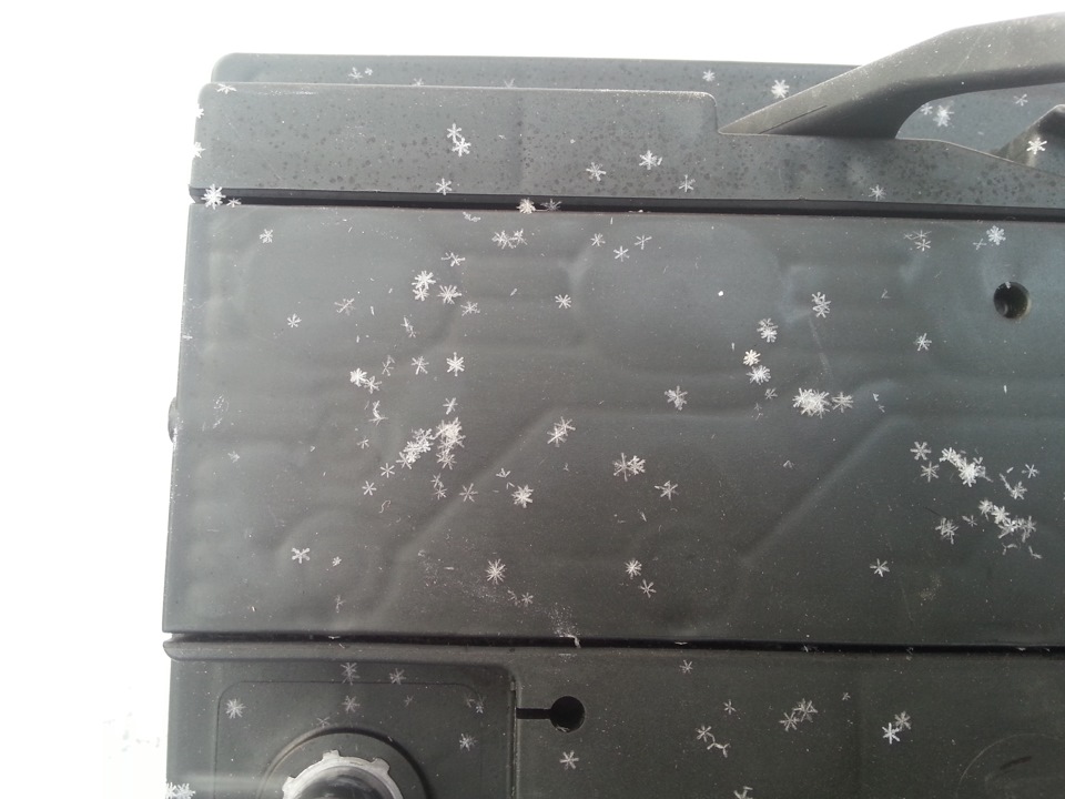

Пока был на даче полазил по сайтам в поисках АКБ и по ДРАЙВ2 в поисках интересного варианта смены. По приезду в Москву обзвонил продавцов и выбрал себе AUTOPOWER 80 А/ч. Выпускается в Чехии, на заводе где делают VARTA. Цена очень даже демократичная.
Замену подсмотрел у Morteo. Расписано всё прекрасно, раз и два.
Далее немного фото с описанием процесса.

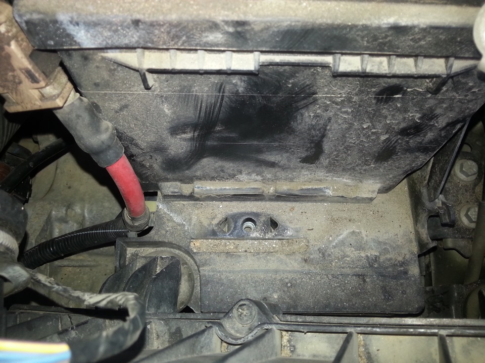

Далее есть два варианта: можно снять воздушный фильтр, а можно заднюю половину корпуса просто приподнять. Я пошел по второму пути.

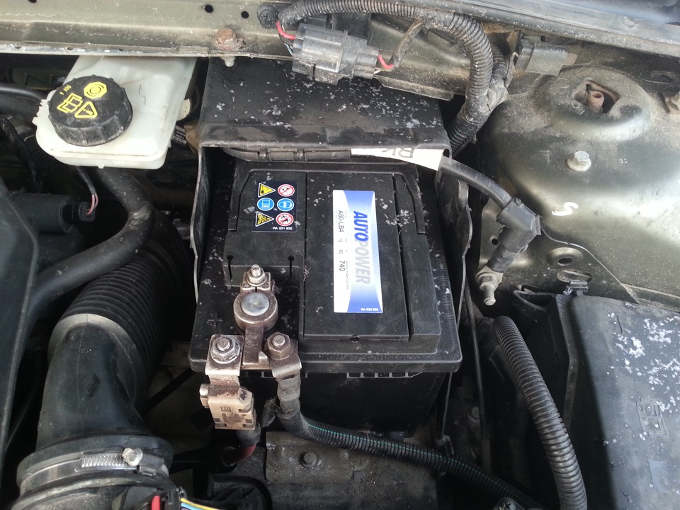

Сняли "минус" со старого АКБ. И в обратном порядке устанавливаем новый.
Новый АКБ провёл сутки в багажнике, а до этого на холодном складе лежал, но машина завелась с первого оборота маховика. Работа заняла полчаса. Так же провёл адаптацию под новый аккумулятор по совету thebadman. Лампочка зарядки моргнула сигнализируя об окончании работы!

На том же сайте есть АКБ Титан Евро с пусковым током 800. Его не рассматривал? Для дизеля мне кажется пусковой ток побольше в плюс?
между этими двумя и выбирал.
Почему в итоге взял автоповер?
рекомендация продавцов и экономия 1200 деревянных.
Привет. А вот в конфе у нас нет 740, а только на 700. Какой прописал?
оставил как есть.

80 чик от форда длиннее, а этот той же длины! Не обман?
один в один. 315х175х175
