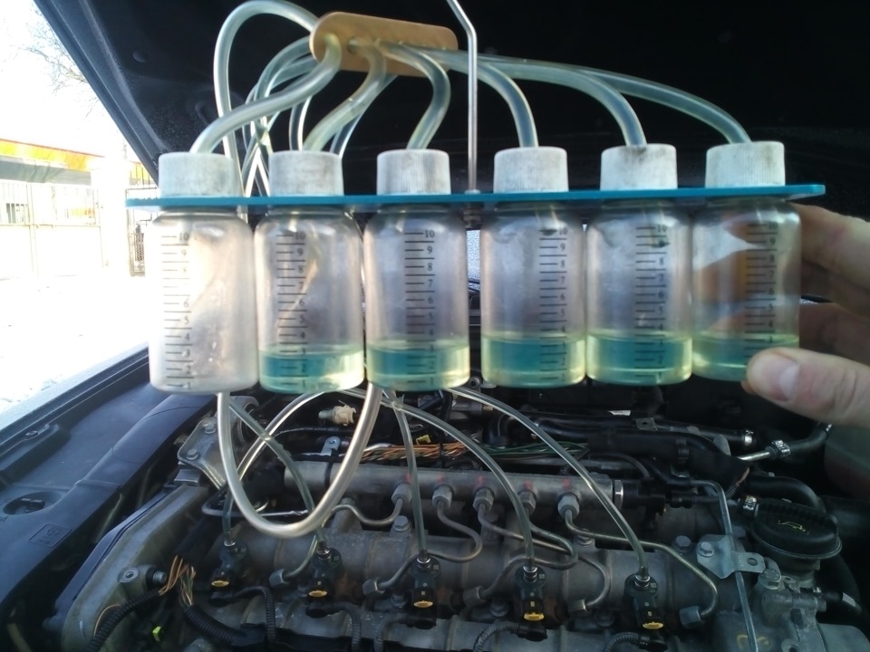

Ну что. Достал я колбочки для проверки слива в обратку. Машина 3 дня стояла на улице в мороз 20-25. Привёз колбы. Подключил все как надо. Кручу стартером и она завелась как часики. Опа! Подумал я. А что же произошло? Оказалось — все просто, но удивительно. В этот раз при заводке из под крышек тнвд не давануло солярки. И мотор завелся как часики. До этого не встречал, чтобы течь из под крышек влияла на заводку. Но в моём случае — влияет. Так что буду снимать тнвд и менять кольца. Заодно и коллектор отполирую изнутри.
Да, по замеру слива в обратку. Мотор поработал 3 минуты. Все довольно равномерно. Дизелисты сказали — что это отличная обратка.

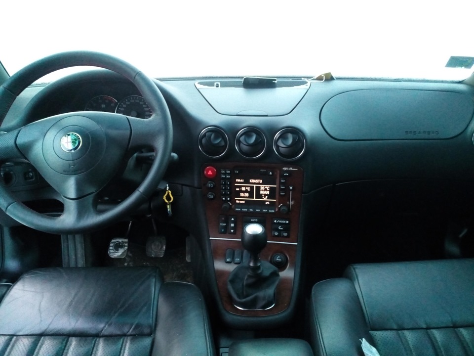

Как я писал ранее — моя серебристая центральная панель пошла какими то пузырями. Меня это жутко бесило. Я нашёл панель под дерево. Многие меня отговаривали. Что будет не красиво. Что не подойдёт. Но панель мне попалась какая то тёмная. Не такая, как обычно. Я поставил. И мне очень нравится. Прям в восторге. Как то уютнее стало.
Заценивайте:
На мой взгляд — очень все вписалось!

да, обратка хорошая
Панель супер!
Я когда поменял себе, тоже очень нравилось. Потом привык. Восторг прошел.
Ручку на рычаг КПП деревянную поставить, будет вообще по феншую.
Кожа удобнее. Да и перешита уже вместе с рулем.
Французы, — шарят в моде и одежде. А итальянцы в машинах)) все красиво в салоне ;-)
Спасибо. Только коврики в снегу :)
Это дело сезонное, у всех так))
у меня вроде такого же цвета панель но без телефона)
Как я поставил, под дерево?
не) у меня с момента покупки такая стояла и руль деревянный, потом донора пригнал а там какого то сероватого цвета панель
Но до рестайле серый пластик. На рестайле фольгой обклеен. Я от неё избавился. Как то холодно с ней было.
Поздравляю с решением, во всяком случае с удавшимся поиском неисправности! Панель под тёмное дерево очень гармонично смотрится, со светлым было бы совсем не то.
Надо в своей обратку поверить. Что-то плоховато заводится…
Насколько я понял, когда проблема с обраткой- вообще не заводится.
Ну мне вроде говорили что если одна или две форсунки льют сильно в обратку то можно плохо заводится.
Хорошо, что проблема решилась)))
Ещё не решилась, но на стадии решения.
Необычно видеть пять форсунок;)
А откуда у тебя комплект баночек? У кого стырил?
У знакомого взял на тест.
Хорошо когда есть такие знакомые;)
Значит будешь теперь ковырять насос?
Да. 3 кошечка надо поменять. А то в салоне вонь солярки ужасная. 5 вонючек уже повесил.
И вправду удачно панель встала
Да. Согласен. Не прогадал я.
Спасибо. Самому очень нравится. Реально как то уютнее.
Всё-таки хорошо вписывается дерево
А кто то был за графит :) я говорил, что купил какую то редкую темную панель с красивым рисунком.
Ну теперь своё мнение я поменял)
Представлял только с дорестайловым деревянным рулём, не думал, что встанет так гармонично
сразу сказал что дерево, отлично выглядит.
панель классно смотрится
Спасибо. Мне и самому очень понравилась. Я таких не видел. Обычно более светлые. Вот сне и стало жалко её клеить пленкой. Очень уж она красивая.
