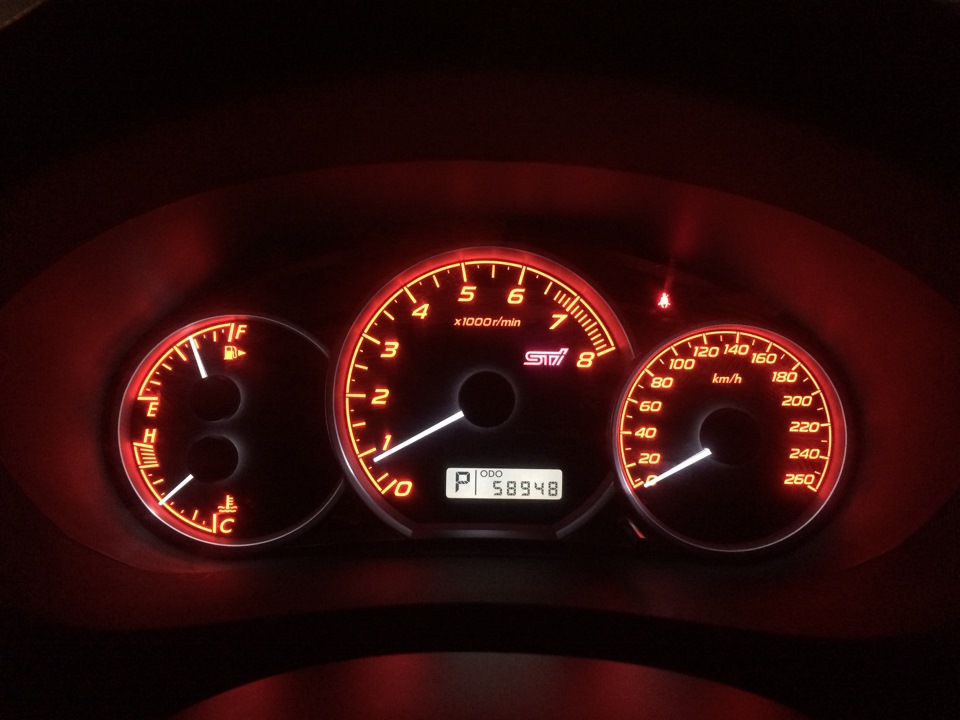

Многих не устраивает штатная приборка. Мне она тоже со временем наскучила. Синий с белым как-то не очень вписывается в цветовую гамму салона, да и гигантский индикатор уровня топлива напрягал — часто только на него смотришь и думаешь.
Интересных альтернатив для штатных приборок не так и много: Forester SH 2.5 рестайл, Impreza, Foreser JDM, ну и Impreza WRX или WRX STi. Приборка от WRX отличается от WRX STi всего двумя вещаим: а) отсутствие индикатора Si-Drive, б) отсутствие розовой надписи «STi». Мне больше всех понравилась от WRX STi, т.к. красная и с тахометром посередине.
Солидарным со мной придется решить 4 проблемы: 1) иммобилайзер, 2) пробег, 3) совместимость с трип-компьютером и 4) мигающий диод [S#].
Проблема 1 и 2 решаются параллельно и одновременно. Владельцев машин с бесключевым доступом первая не касается вовсе. Остальным необходимо снять дампы пробега и иммобилайзера своей родной приборки и залить их в новую приборку (описано в руководстве).
Самым правильным решением проблемы 3 является покупка приборки от Impreza 2009MY+ и обновленного трип-компьютера (индекс 261 (например 85261FG000)). Обновленный трип-компьютер идет у европейских Forester начиная с 10MY (09MY для JDM). При таком раскладе у вас будет дорестайловая (09-10MY) или рестайловая (11MY+) приборка (на вкус и цвет; ) и трип-компьютер, который умеет показывать мгновенный расход (это заведомо известно по модельному году вашего Forester).
Приборки 2008 года можно вычислить по внешнему виду: обода колодцев из прозрачного пластика — это ущербная покупка, поскольку такие приборки совместимы только со старыми трип-компьютерами (индекс 201), которые не умеют показывать мгновенный расход.
Начиная с 09MY идет бледно-красный обод колодцев.
Проблема 4 решается двумя путями: а) либо залить прошивку мозг в двигателя от машины, рассчитанной на работу с Si-Drive, и подключить сам Si-Drive, б) либо заклеить изолентой колодец диода. Увы, но мой EJ204 несовместим с Si-Drive, поэтому я пошел по второму пути.
Мне повезло стать счастливым владельцем приборки от автоматной Impreza WRX STi GRF (прульная GRB), поэтому моя показывает все режимы автомата и нет лишних индикаторов дифференциала. Приборкой очень доволен. Считаю, такая должна стоять у каждого. Одним из побочных эффектов установки такой приборки является расход в формате «км/1л», который мне доставляет гораздо больше, чем «л/100км», ввиду большей информативности. Помню свое негодование: на форумах писали, что «будете ругаться на большой расход», а я глядел на экономайзер, и тот показывал «2», «1», «0.2»… Чтобы понять, сколько это в старом формате, нужно разделить 100 на показатель экономайзера — получается весело; видимо, большинство пенсионерит, т.к. 20-30 километров на 1 литре это очень хороший показатель, в отличие от моих 0.2 :)
Спросите, почему она досталась мне в 2-3 раза дешевле среднестатистической? Мне помог её найти и вытянуть с аукциона DmitryWRX. Обращайтесь, он не кусается :)
Кстати, мощнейшая красная подсветка является большим бонусом ввиду того, что именно красный помогает восстановить зрение после ослепления (колхозксеноном/дальним светом/противотуманками), а то и вовсе не допустить этого. На BMW цвет приборок подбирали с умом.
Важное замечание: на фотографиях не получается передать истинный цвет приборки — она совершенно красная, м.б. даже кислотно-красно-розовая, а на фотках получается оранжевой или желтой. А по факту она краснее и ярче подсветки кнопок салона. Для запечатления подлинного цвета нужен профессиональный фотоаппарат.

Приветствую, подскажи при переводе АКПП в режим SPORT, индикация SPORT на приборной панели загорается? или её нет?
Нету Sport вообще. Но по факту работает как обычно.
А круизные лампы есть на ней?
Есть. Кроме «Set».
Но в этом случае он работает всё таки?
Всё работает.

красота! перевести из км/л в л/100 км не составляет труда, необходимо только в дампе поменять первую строчку.
Только мне нафиг не надо, км/л информативнее.
дамп от этой приборки остался? т.к. автоматные сти-приборки большая редкость, больше врх
И в чем его ценность?
ценность в том, что купив врх приборку можно залить туда автоматный дамп
И тогда «механическая» приборка будет показывать режимы автомата?
совершенно верно

А может Вы владеете информацией что в дампе перетащить, чтобы сохранить пробеги А и Б и расходы? И заставить корректно работать яповскую приборку с евро климатом (без перепиновки разъемов)?
Без перепиновки не обойтись, там делов на 5 минут)
Эх. И где были твои советы в прошлом году? ((
15.06.2015г. я выложил полнейшее руководство на тогда еще называвшемся Forester-MoscowClub.ru. Данные, выводимые в ходе исследования, стали появляться тремя неделями раньше.
Не подскажешь где, а то облазил форум, не нашел. ((
Да господи! Первая строчка этой записи. Гиперссылка. Скачай PDF и всё поймёшь там.
Да ладно злиться. Незаметил просто.((
Всё норм. Будь внимательнее :) Спрашивай, если что.
