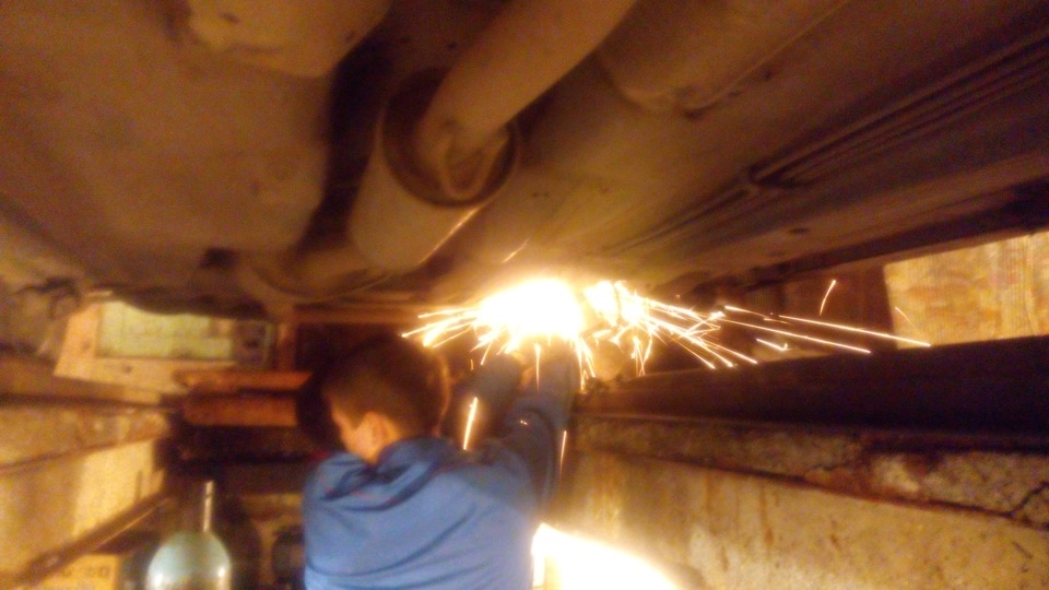

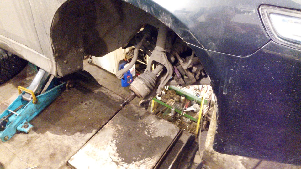

Поменял ступичные подшипники, стойки заднего стабилизатора, задние тормозные диски, колодки вкруг. В сервисе сказали в подвеску никто не лазил, все приржавело. Снимали поворотные кулаки со стойкой в сборе и разбирали в тисках.

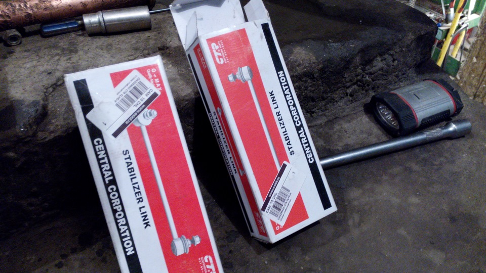

Стойки стаба тоже не сдались. Резали болгаркой гайки на месте. Пока пытались извлечь подшипник сломали датчик абс. Тоже прикипел. Купил аналог Optimal. Полет нормальный.

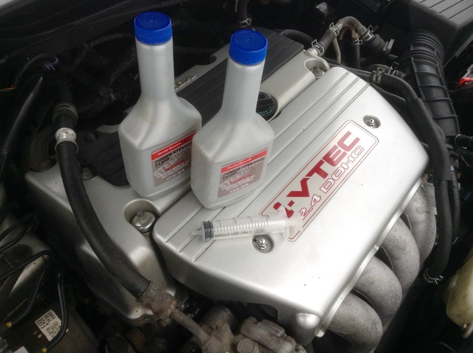

Теперь о грустном. Побежал насос ГУР. Купил резинки, сальники, подшипник по списку. Также купил подшипник натяжителя (он такой же как и в насосе ГУР), приводной ремень gates и 5 банок оригинальной жижи на промывку.
После переборки насоса течь пропала, но руль стал тугим. На ходу крутится легко. А вот при активной рулежке и особенно на месте если руль крутить — гур не справляется.

насос наладили? я покупал для полной замены 4 бут. пошло чуть больше двух.
Я прокачивал жижу для полной замены. Насос починили неделю назад. Оказалось пружинка в перепускном клапане не той стороной стояла.

Стойки стаба норм ?
Почти все их ставят. Вроде норм контора.
Буду знать спс, тоже подумал щас их поменять, цена пока на них приемлемая, оригинал не стоит этих денег для такого типа деталей )

скорее всего не совместили отверстия в клапане с отверстием в корпусе насоса, вот и получается что при сильном повышении давления насос сбрасывает давление через редукционный клапан обратно в бачек, проверить просто, один быстро крутит руль туда сюда другой смотрит за уровнем в бачке если подымается под крышку, то проблема скорее всего в этом.
Спасибо. Завтра проверю.
а зачем столько жижи для промывки?
Для промывки. Чтоб старая ушла — темная была. Если просто доливать — гораздо меньше надо.
