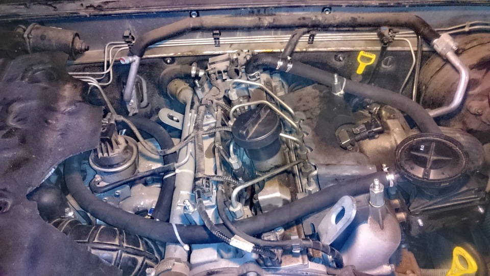

Думал, что турбина жрет масло.

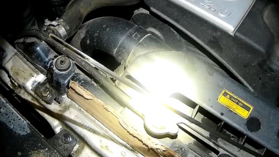

Осмотр турбины, подходящих к ней патрубков и замена воздушного фильтра.

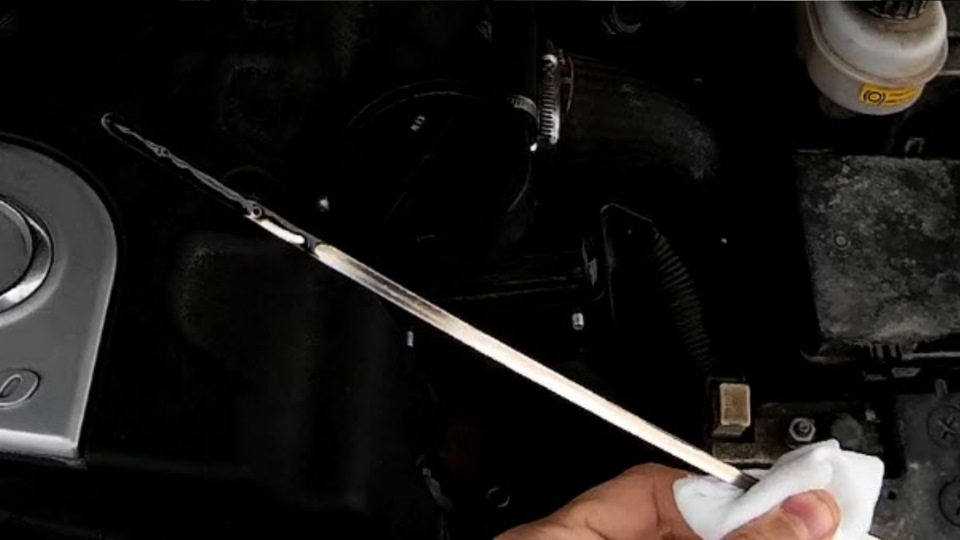

Прикидываю куда внедрить маслоотделитель и каком месте на щупе сделать отвод.
Установка маслоотделителя.
Трубка щупа притерпела апгрейд. Приварен отвод для маслоотделителя.
На видео можно поподробнее узреть)))
На новогодние празники поехал домой, в Вольск. Это 1000км. На полпути остановились покушать, это 20минут для того, чтобы масло нормально стекло в картер. Проверил уровень масла. Все как обычно — минус два литра масла. Долил, поехал дальше. По прибытию опять долил.
В Вольске есть отличный мастер Валера. Созвонился, договорились в какой день к нему заехать.
Сам я щуп поменять очканул, ибо хз как пошло-бы.
Щуп легко вынимается. Снимаем резиновые уплотнители с щупа. Переставляем на модернизированный. Смазываем слегка литолом. Щуп легко входит обратно по месту.
Подсоединили все шланги. Все фурчит и работает.
