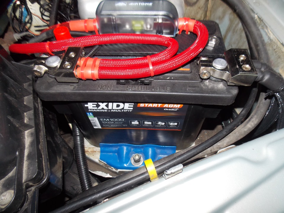

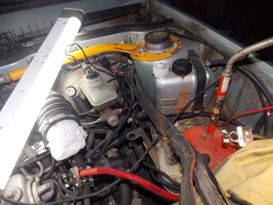

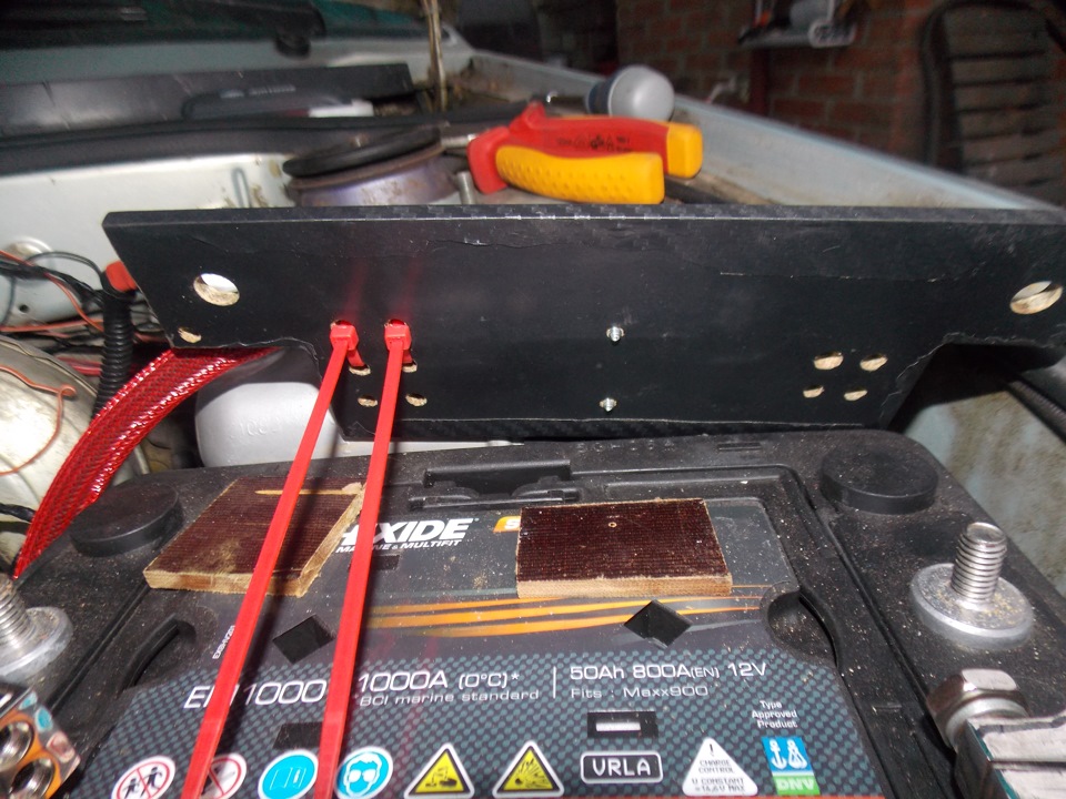

Всем привет! Новый год предвещает отсутствие просадок. Новогодним подарком от любимой стал AGM аккумулятор" EXIDE ЕМ 1000".
Что подняло новогоднее настроение на 1000 ампер холодной прокрутки :)) .И пока шла череда праздничных выходных дней. В перерывах между празднованием, замутил инсталл.

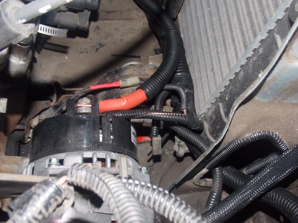

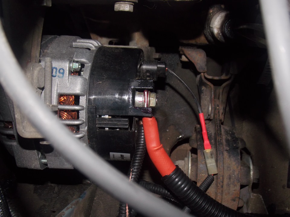

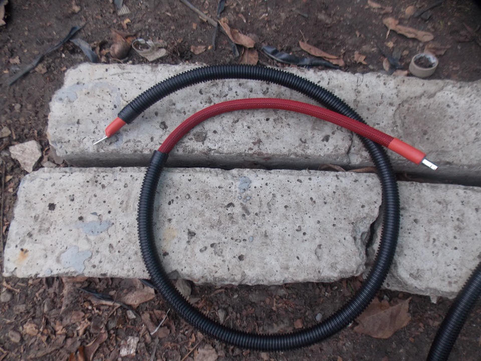

Плюс от гены КГ-35 ГОСТ

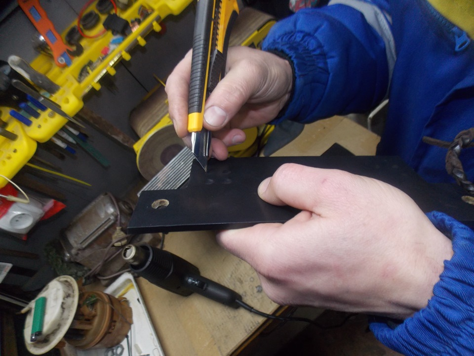

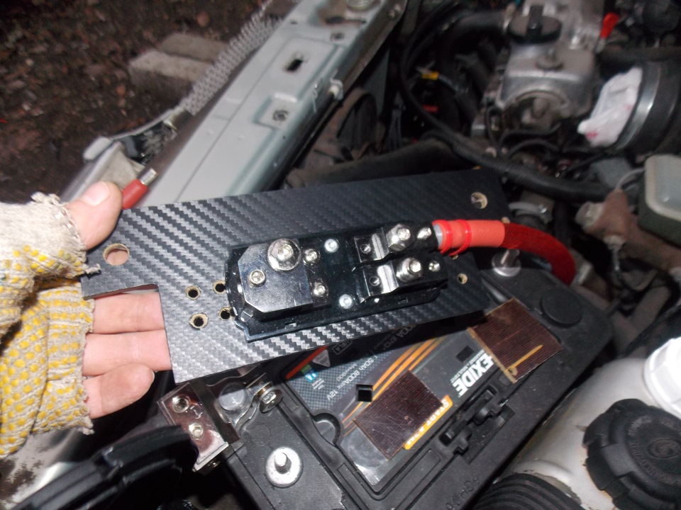

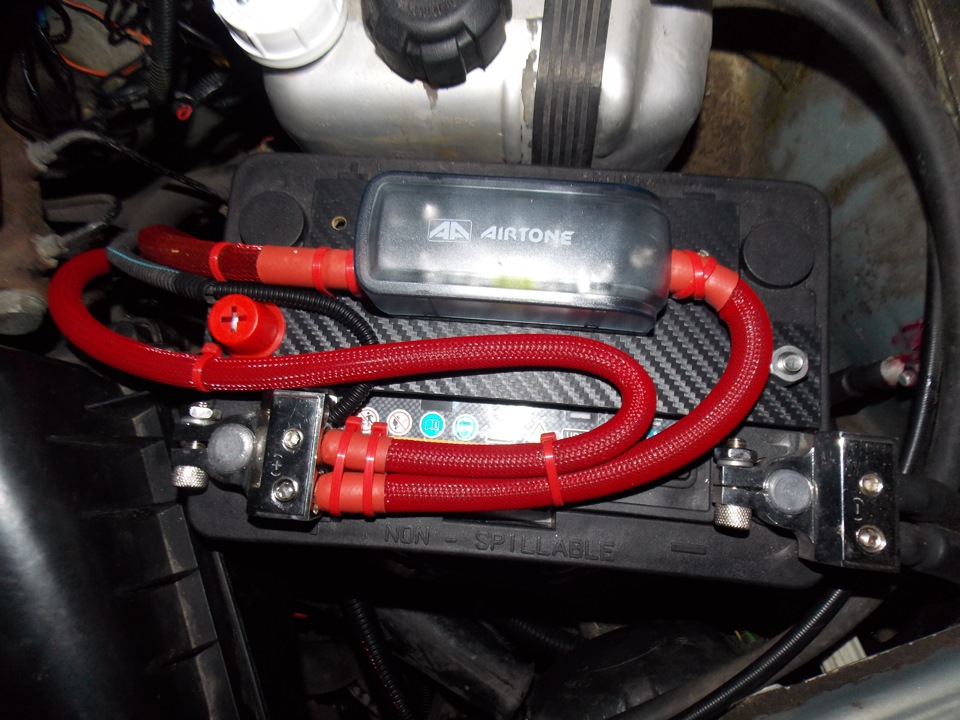

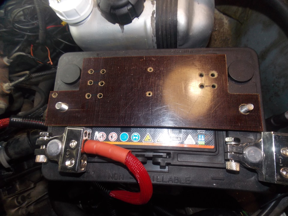

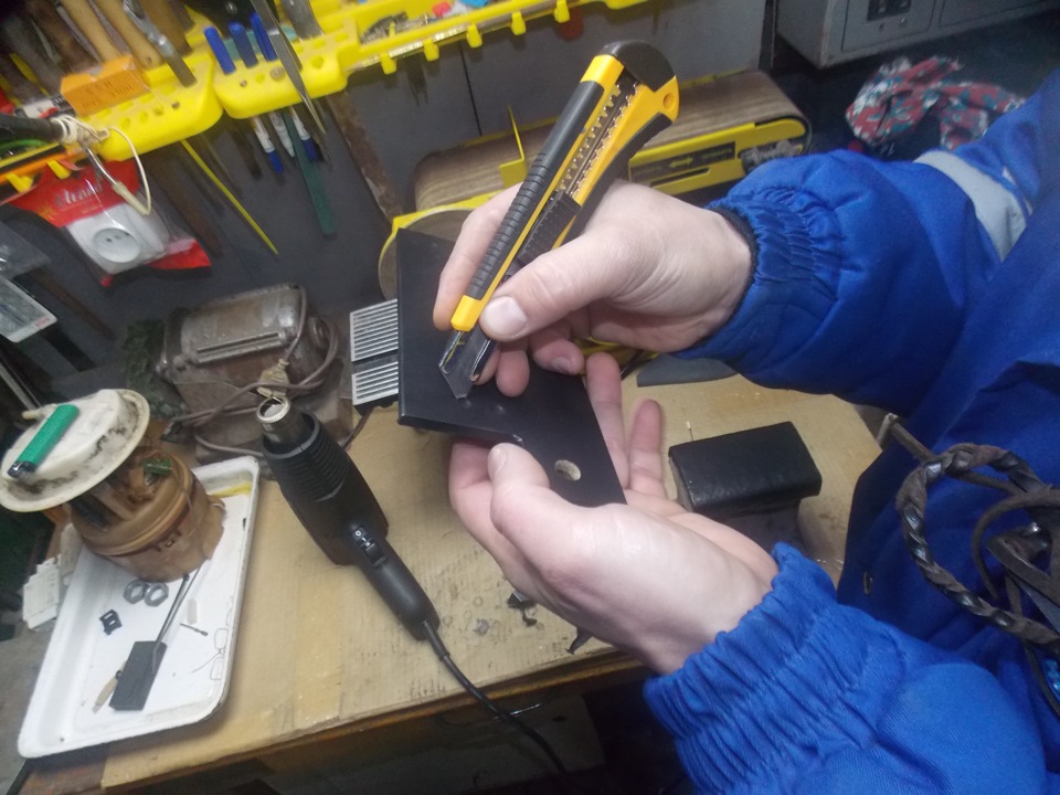

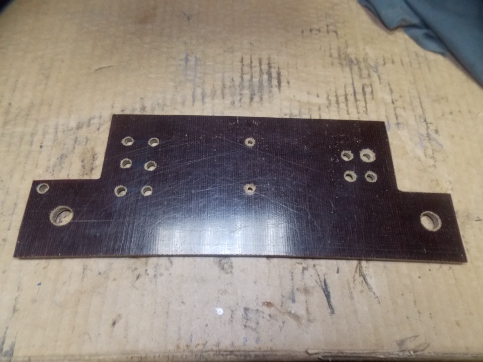

Из текстолита вырезал вот такую хреновину.

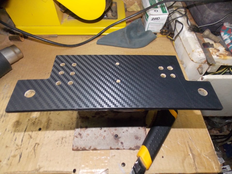

Хреновиу для эстетики, обтянули 3М винилом под карбон. Женёк спасибо за помощь.

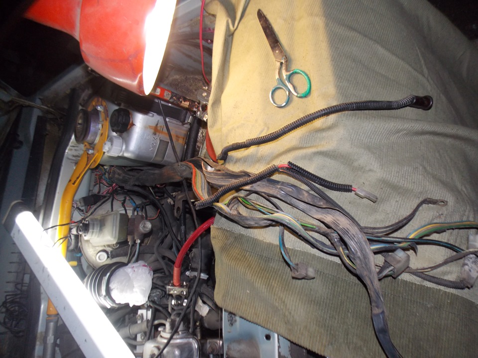

Почти готовый результат. Осталось протянуть силу "+"и"-" в багажник, но это совсем другая история.
Всем БАСА! Удачи на дорогах!

а сколько по затратам вышло?
Аккум 15 касарей, кабель от 160до180 р. м., дистрибьютор около касаря, змеиная кожа 45 р.м. Еще куча всего для инсталла самой акустической системы. Точную сумму сказать затрудняюсь. Не считал…

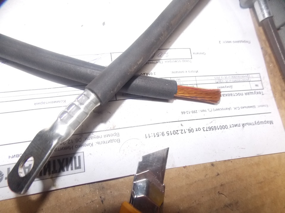

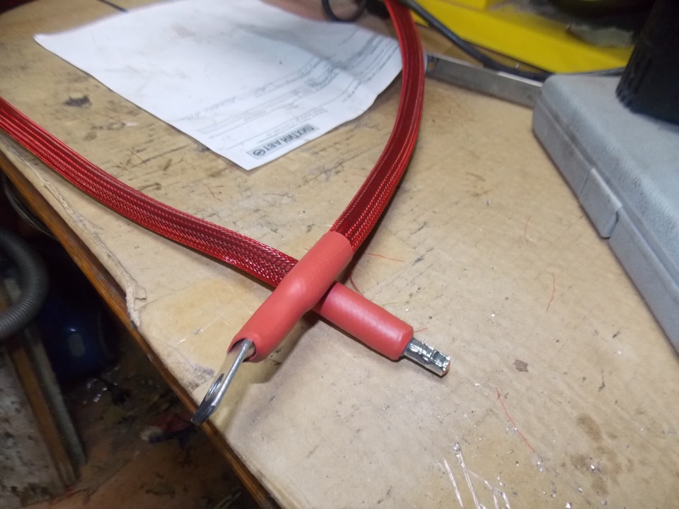

Чем клеммы жал?!
Этимtor-city.ru/d/913739/d/ПК-120.jpg
А наконечник как сделал?Из гильзы?Каждый раз делая меньшим номером?!И еще, какие клеммы брал?!Они нормально зажимают кабель?!
Я думал ты про наконечник первый раз спрашивал . Что ты имеешь в виду?rostov.pulscen.ru/product…nakonechnik_nshvi_9428318 это или этоwww.tddoka.ru/kabelnye-na…abelnyi-25-pod-opressovku ?
