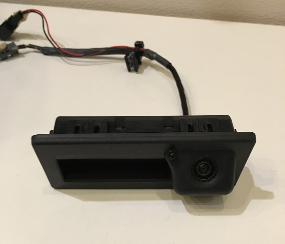

Благодаря хорошему человеку qwerty585 была приобретена оригинальная камера заднего вида с омывателем от VW Tiguan. Номерок вроде такой 5TA 827 566 B + вся нужная проводка, трубки, тройники и так далее. (все оригинал)
Вот такая камера (фото взял из инета)

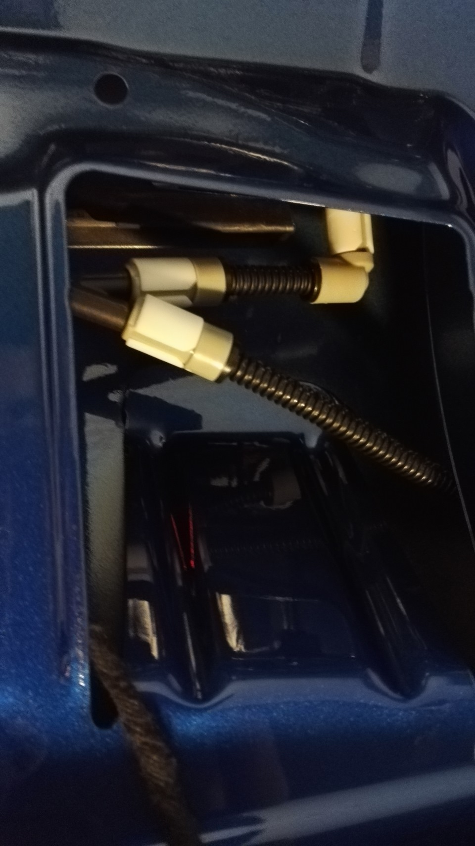

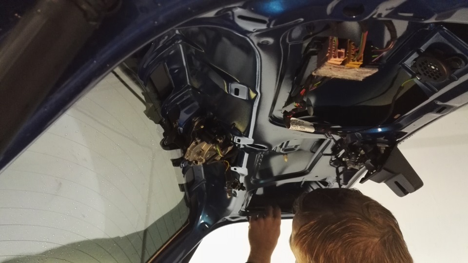

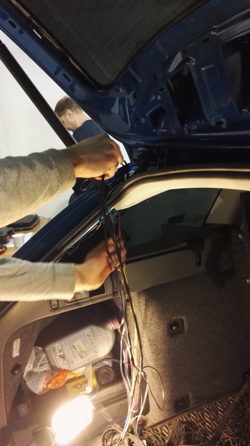

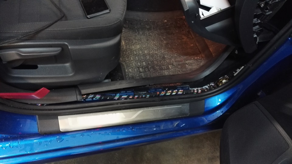

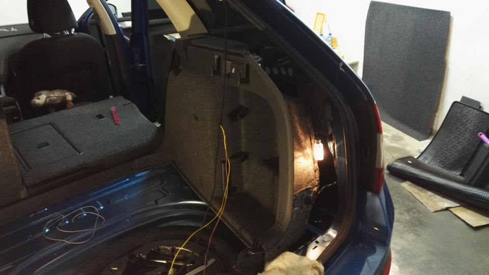

Изначально хотел сам все поставить, нужно было только найти шнурок. Но это сделать я смог бы только в теплое время года и при наличии времени. По этому решено было не тянуть кота за хвост а обратится к знающим людям. Забегая вперт скажу, что не зря я так решил, сам бы я провозился без опыта разбора салона октавии очень долго, куда дольше чем думалось. Собственный опыт установки камеры на РИО отца был совсем другой, там куда проще все и быстрее, от протяжки до разбора самих деталей салона. И там я один сделал все за 2-3 часа. Тут же один я провозился бы… может и дня не хватило бы))) Одну трубку к омывателю протащить грамотно, по феншую, заняло около часа. Так что огромное спасибо smailauto и его другу за реально качественно проделанную работу! Делали все как для себя. Итого без суеты камеру от и до под ключ поставили за примерно 5 часов.
Вот наделал фото процесса на скорую руку. На Д2 много отчетов подробных с описаниями, по этому все подряд не снимал))

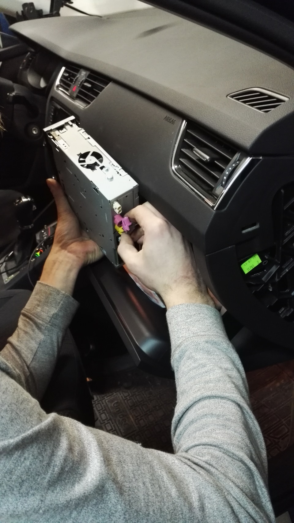

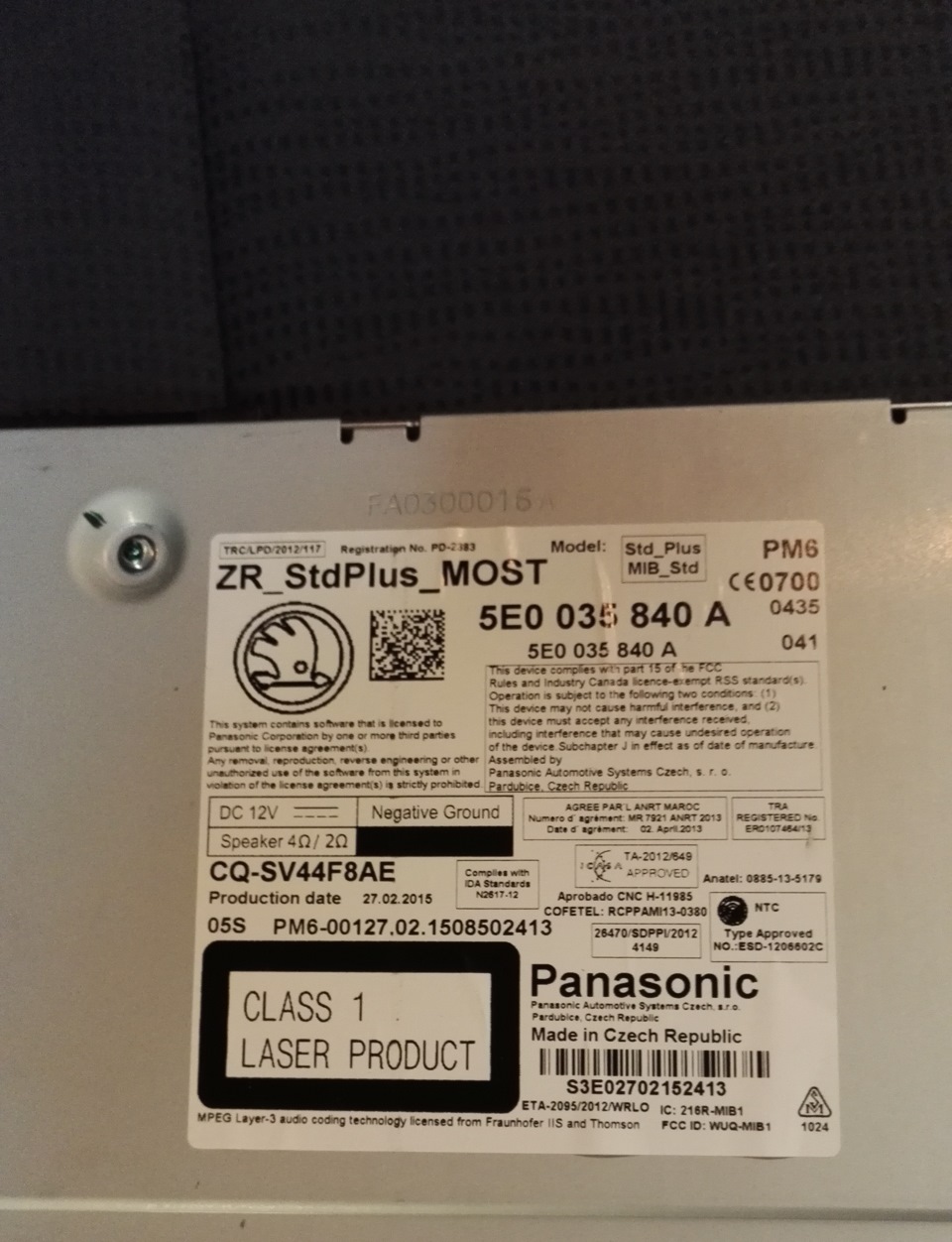

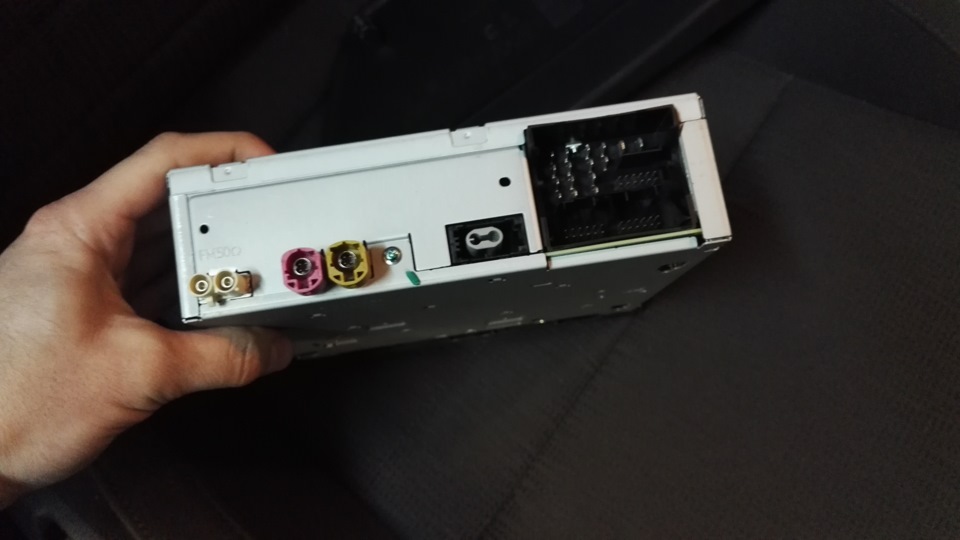

На всякий случай сфоткал, может кому пригодится, разъемы и номер блока. Напомню что вся это процедура работает с головой которая имеет синезуб и голос. Будет ли работать данная вещь только с БТ не знаю.

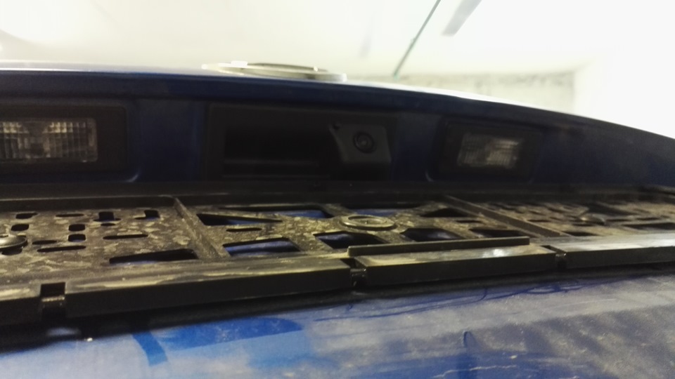

Ну и кривое фото камеры на машине))
Ну и как выглядит картинка на валере.
Как по мне, вполне не дурно. Качество разрешения конечно хотелось бы по лучше, но все замечательно видно, а что не мало важно, это виден край бампера!

Кто это Валера?
Штатное головное устройство Bolero (в народе Валера) ))))
