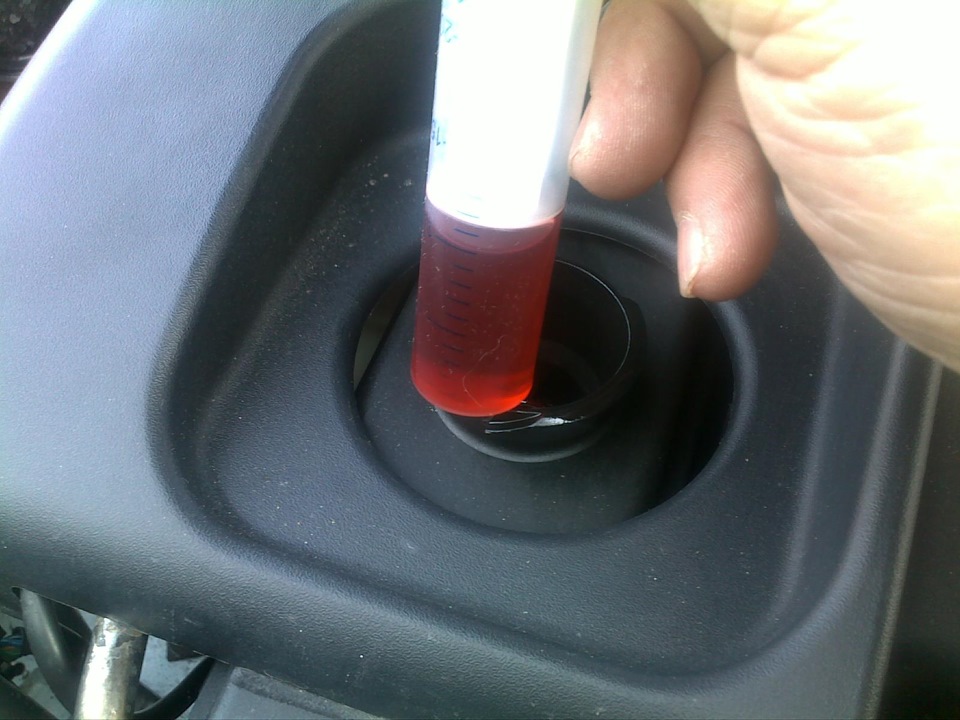

Вобщем-то вторая часть будет очень короткой. После врезки фильтра накатал немного больше 1000 км. Так получилось что пришлось немного поездить. Для Моньки трасса — дом родной. Типичный житель левой полосы. Жидкость в бачке при заведенном моторе ведет себя пристойно — не пенится, не бурлит. Рулевое не рычит и ведет себя тихо. Даже в крайних положениях все отлично. Цвет и прозрачность жидкости реально изменились и это не может не радовать. В общем — я доволен и результат мне нравится. Я и раньше не запускал замены жидкостей в машине и стараюсь менять все вовремя. Но с ГУР — она даже новая и в промытом до того ГУР меняла свой цвет очень быстро. А теперь вот — обратный процесс. Она светлеет.

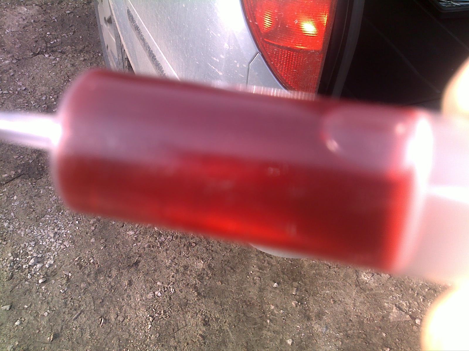

Фото с телефона, плохое, но приблизительно оценить состояние жидкости позволяет.
Ну вот. Прошло время. Результат положительный. Добавлю еще фоток в каком состоянии жидкость сейчас.

Интересно, какой цвет жидкости был до установки фильтра?
Такой темный что цвет различить было нельзя в шприце.
