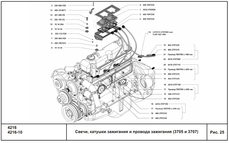

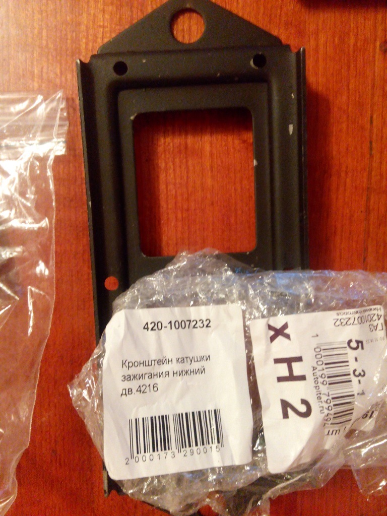

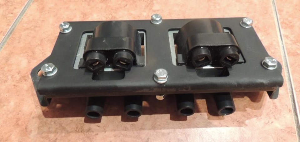

Всем привет! В прошлом году хотел установить подводное зажигание, но "лепить" всякие конструкции для крепления катушек зажигания не стал. Хотел сделать всё, как по фен-шую, с родными кронштейнами крепления на инжекторных двигателях ЗМЗ-4213 и 4216 и их модификаций. В инете нашел сайт (уже не помню как называется), сделал заказ и по прошествии нескольких дней, до наступления Нового года, получил долгожданные кронштейны. Осталось за малым, весной все ЭТО установить и наслаждаться.
Всем удачи и счастливых дорог!

подскажи где заказать
Приветствую! Заказывал тут www.avtozapchasty.ru/shop…h.php?s_text=420.1007235+ и тут www.avtozapchasty.ru/shop/i.php?id=14034856 . С уважением.
а глянь кто отправитель, чтобы там же заказать
ответил в личку.

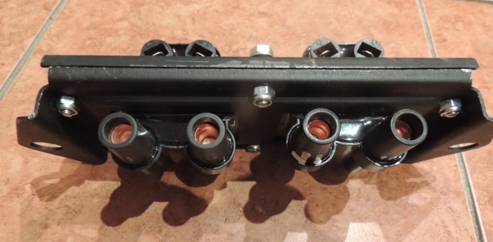

а крышку клапанную оставишь старую или от инжектора ставить будешь? добавил в закладки) а то я этот кронштейн сам точил, ни где найти не мог))
Пока оставлю старую, т.к. не вижу смысла покупать из-за двух приваренных креплений для кронштейнов. Но если по фен-шую — возможно подберу на авто разборках.
спасибо, все вроде есть в эмексе, а вот 420-1007236 нет.
эту прокладку вырубил себе сам из "тришпана" диэлектрический картон. они есть на заводе у электриков))))
понял, так то наверное и паронит пойдет?
и паронит пойдет. есть не пропитанные, с виду похож на плотную картонную бумагу светло-бежевого цвета. продают в автомагазинах
