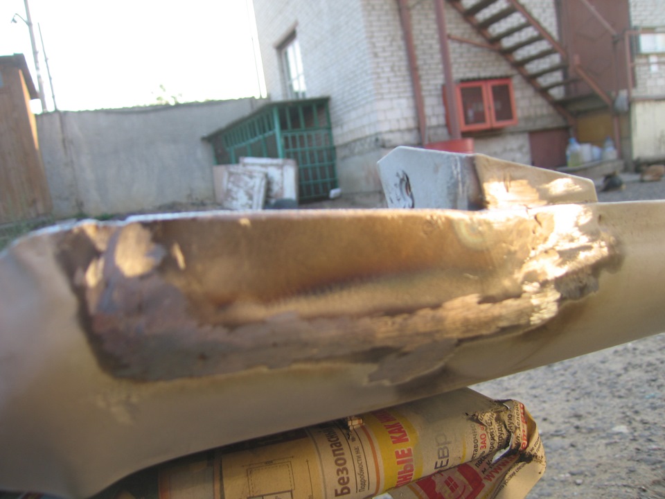

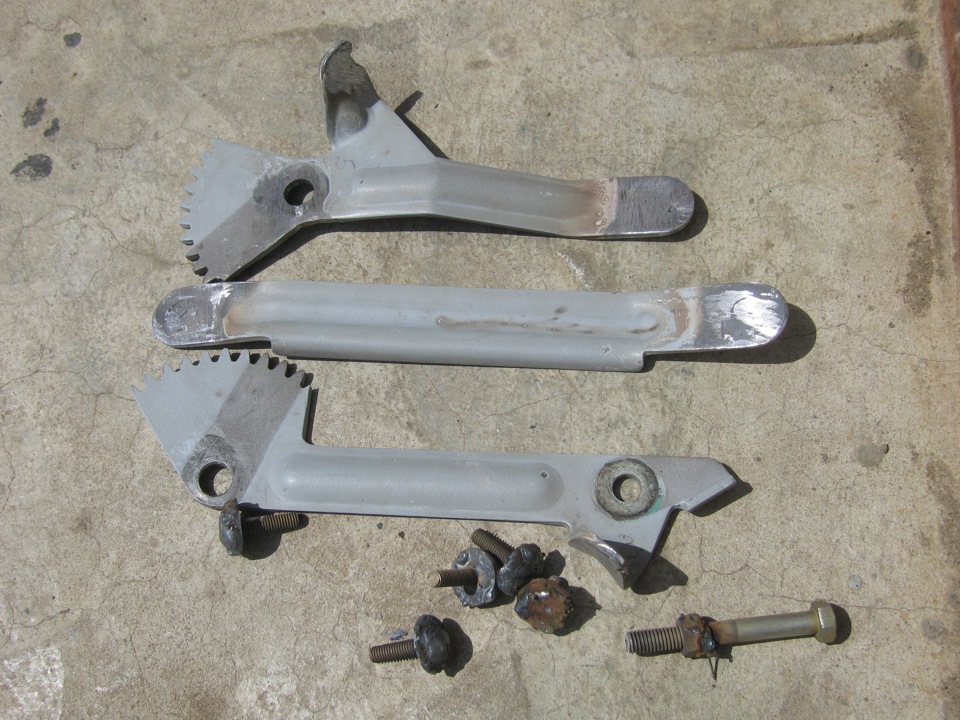

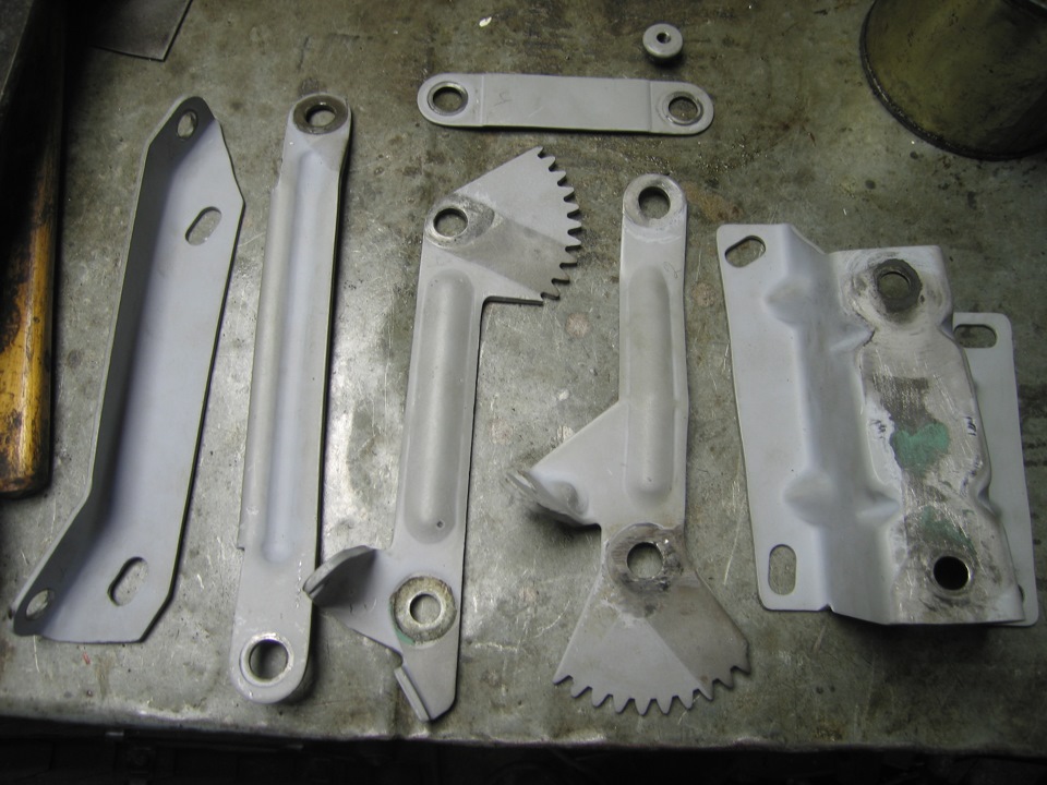

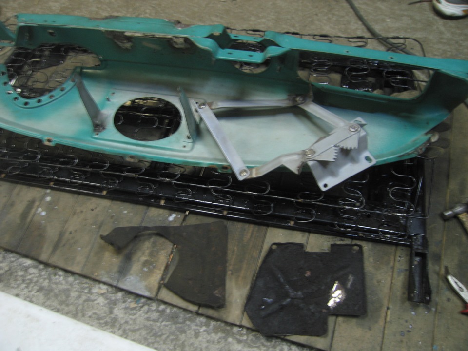

В этом БЖ фотографии ремонта петли капота. За 50 лет отверстия разбились и стали овальными. Поэтому петля была разобрана, отверстия заварены и просверлены новые круглые и все это дело было заклепано и собрано обратно.

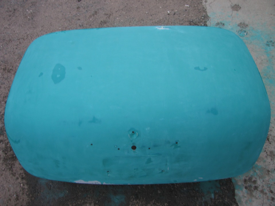

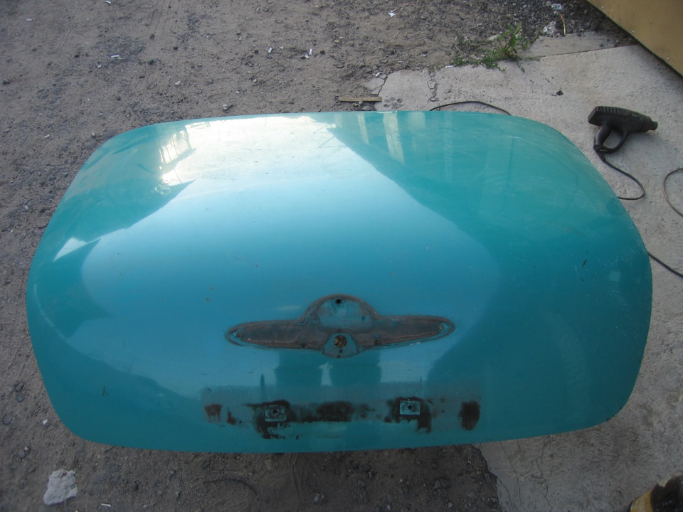

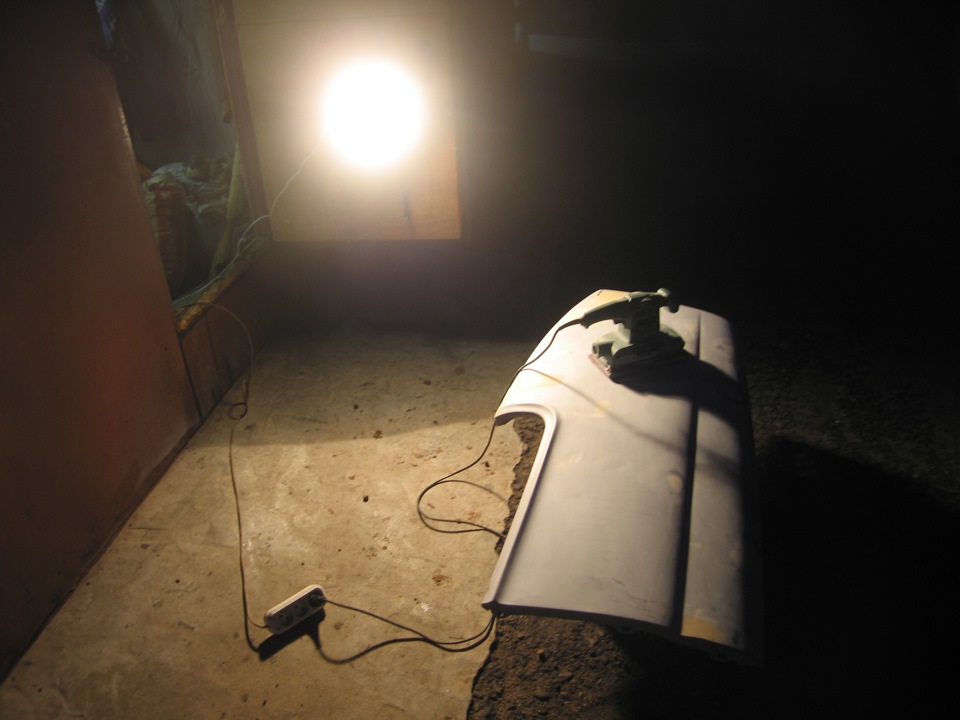

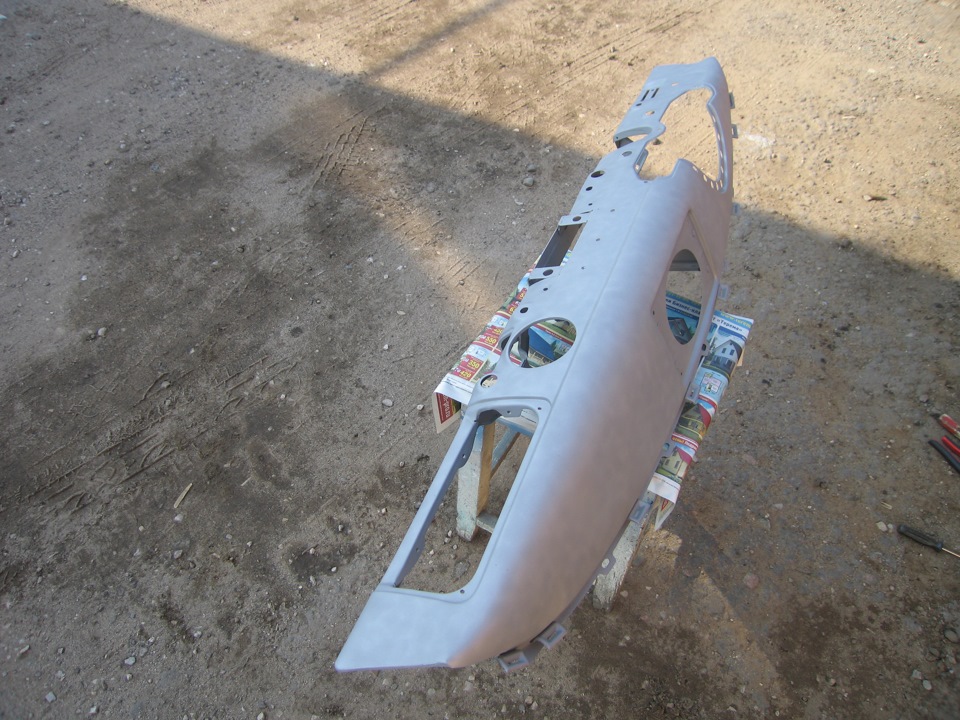

Зашкурен и подготовлен к покраске багажник. Кстати говоря, багажник остался одной из двух деталей в автомобиле, на котором остались заводской грунт и заводская краска… (где-то там в глубине слоёв). Второй стало крепление ручки печки, где с обратной стороны я оставил заводскую краску. Все остальные детали или песочились или зачищались механически.

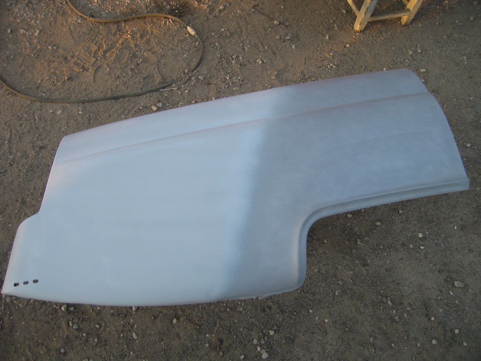

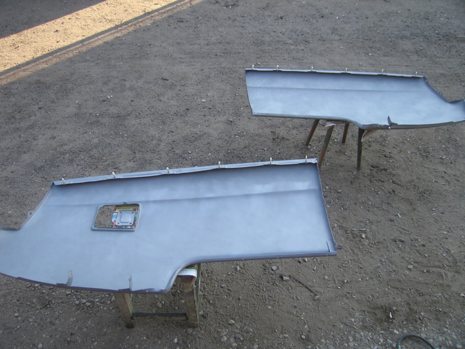

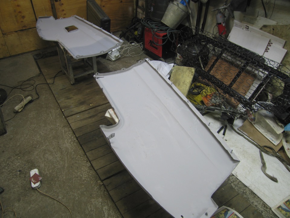

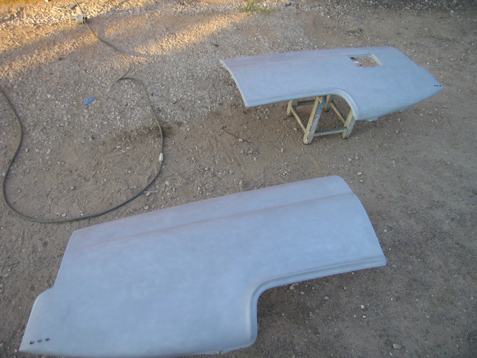

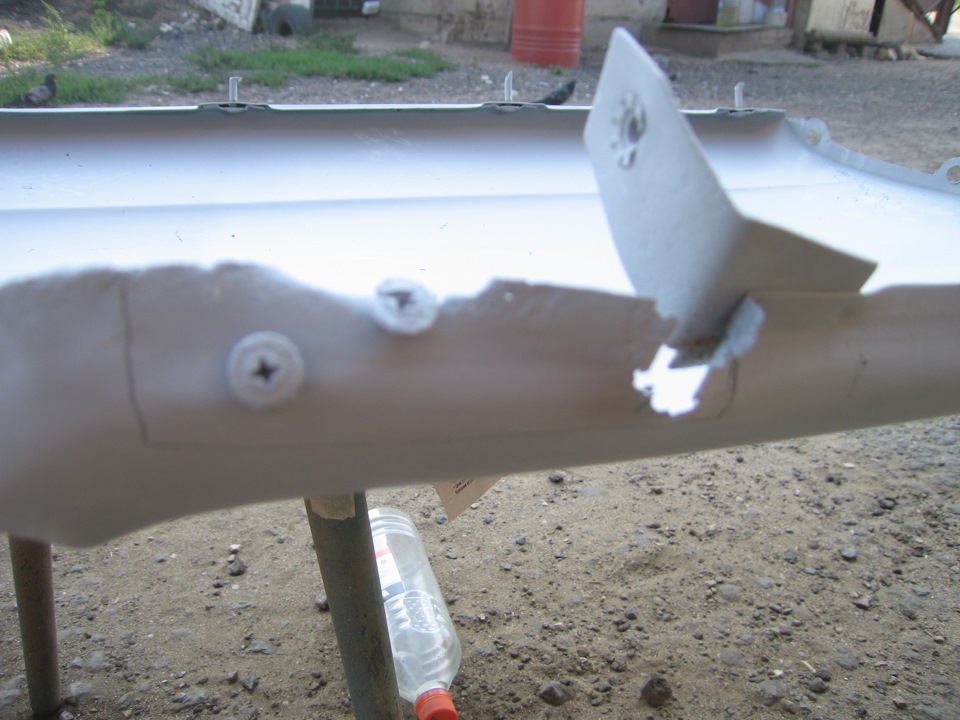

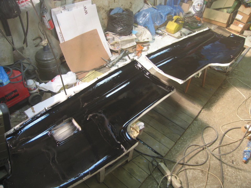

Задние крылья были отпесочены, немного проварены, загрунтованы и изнутри покрашены черной краской.

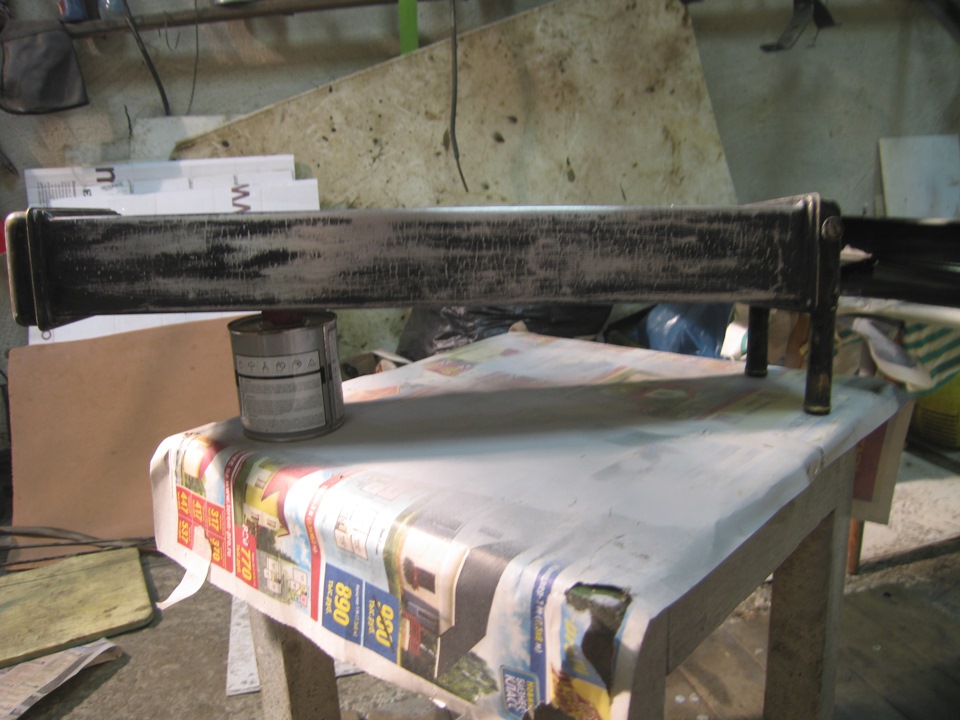

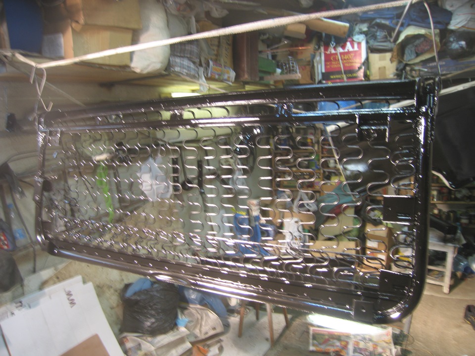

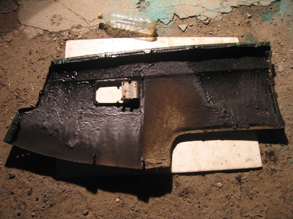

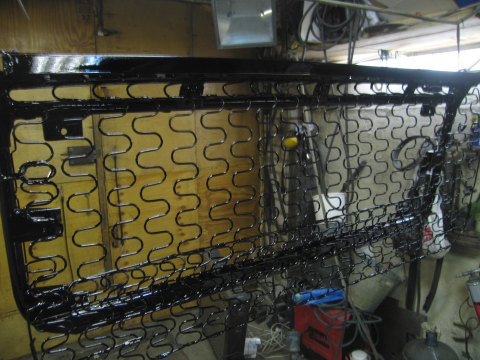

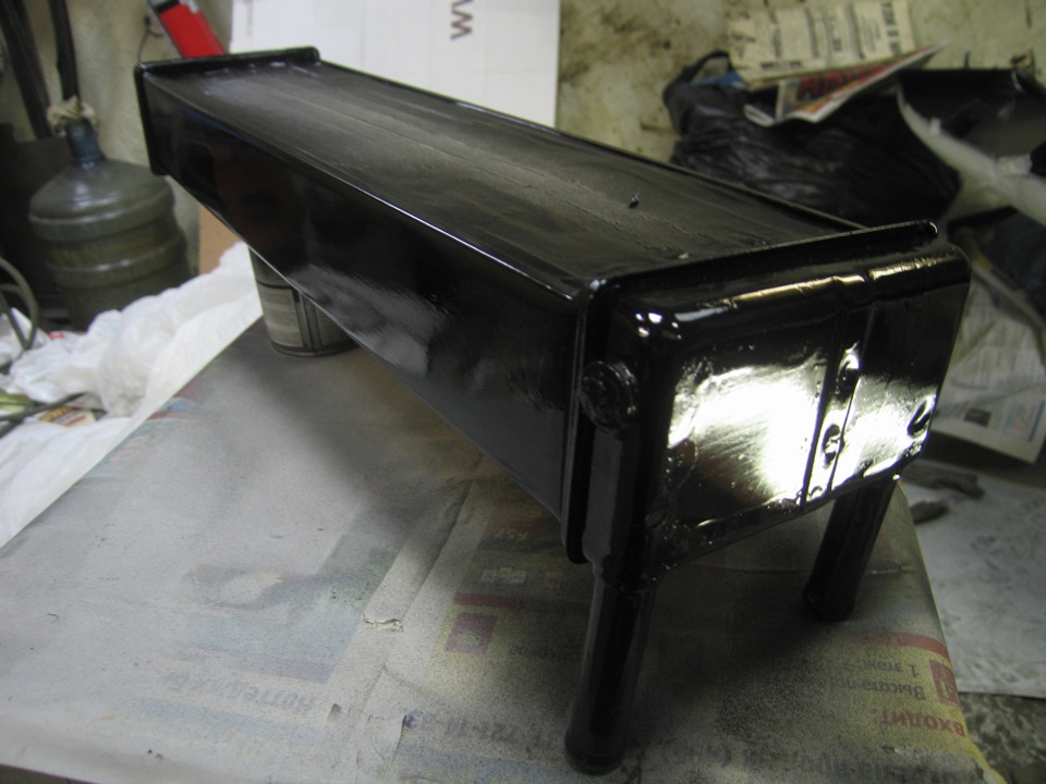

Также черным покрашены радиатор печки и каркас переднего сиденья.

Про разборку петель капота не подумал)

Расскажи более подробно про восстановление петель капота. У моих протерлись заклепки, как это можно починить?
