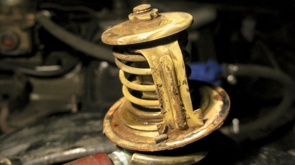

Следом вынимаем старый термостат и анализируем картину:
Ну я впринципе не удивлен теперь почему температура зашкаливала) Берем новый на 80 градусов и тыкаем на место.

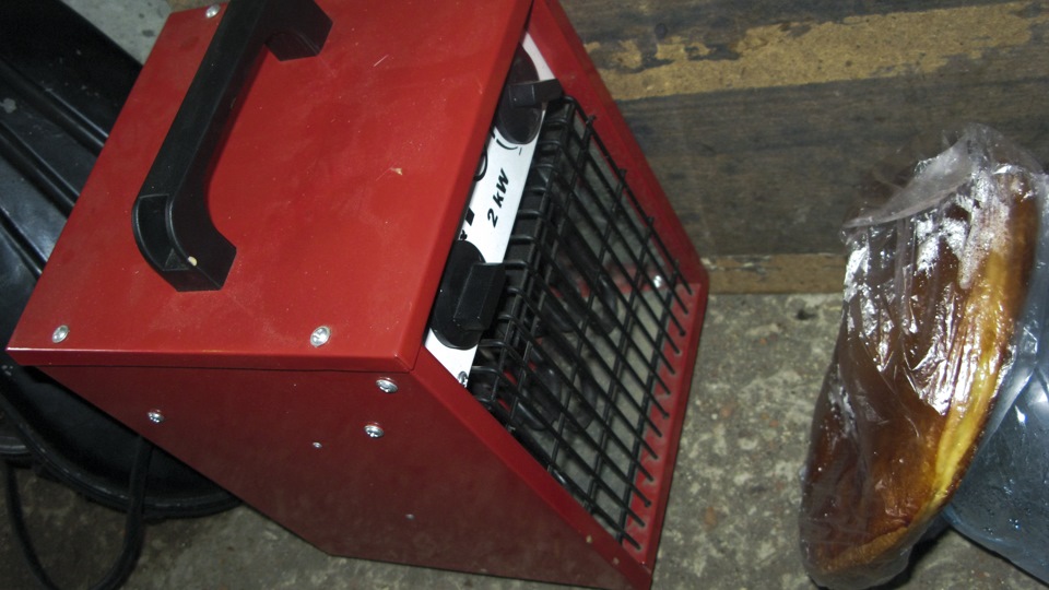

Готовимся к работе…В гараже прохладно, кушать хочется…Есть в наличии небольшая тепловая пушка и хачапури с сыром) Разогрев пищи выглядел примерно так:
Параллельно точим паек на крыше…
