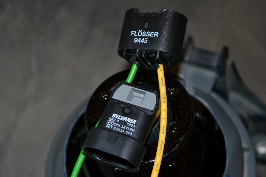

Света много не бывает. Особенно для "очкариков". Но при одном обязательном условии — источник света должен быть установлен в полном соответствии с требованиями закона, и не быть опасностью.для попутных и встречных водителей. Эти требования я поставил перед собой перед началом доработки машины жены.
Были приобретены линзованные модули HELLA FFDE60 1BL 998.570-001 (полное описание характеристик и моё описание и впечатления — по ссылке). Разница между модулями ближнего света 1BL 998.570-001 и противотуманного света 1NL 998 570-041 — только шторка, которая формирует СТГ — галку или ровную полосу. (было выяснено при общении с манагерами сайта Аллхелла.ру, а разница в цена 3000 против 5000 рублей.)
Итак приступим.
C завода в машине идут ПТФ под номерами 96590409 и 96590410 (левая и правая).
Но из за разницы в цене почти в три раза год назад были приобретены противотуманные фары фирмы с — CVSPA06253R и CVSPA06253L. Итог — свет есть, но только в радиусе 10 метров.
Было принято решение использовать корпуса этих ПТФ в качестве основы для линзованных Hella.
Дополнительно были приобретены разъемы Flosser 9445 для ламп HB3
Последнее фото говорит само за себя — свет на голову выше штатного, заливка света ровная, СТГ ровная, ослепления исключены.
Поставленная задача выполнена.
По затратам:
ПТФ Feituo — 2*300 руб
модули Hella — 2*3000 руб
разъемы Flosser 9445 — 2*125 руб

А расскажите подробнее, модули прям встают без проблем, в плане зазоров снаружи?
Лично у меня именно эти модули и именно эти птф отлично установились, равномерные зазоры.
