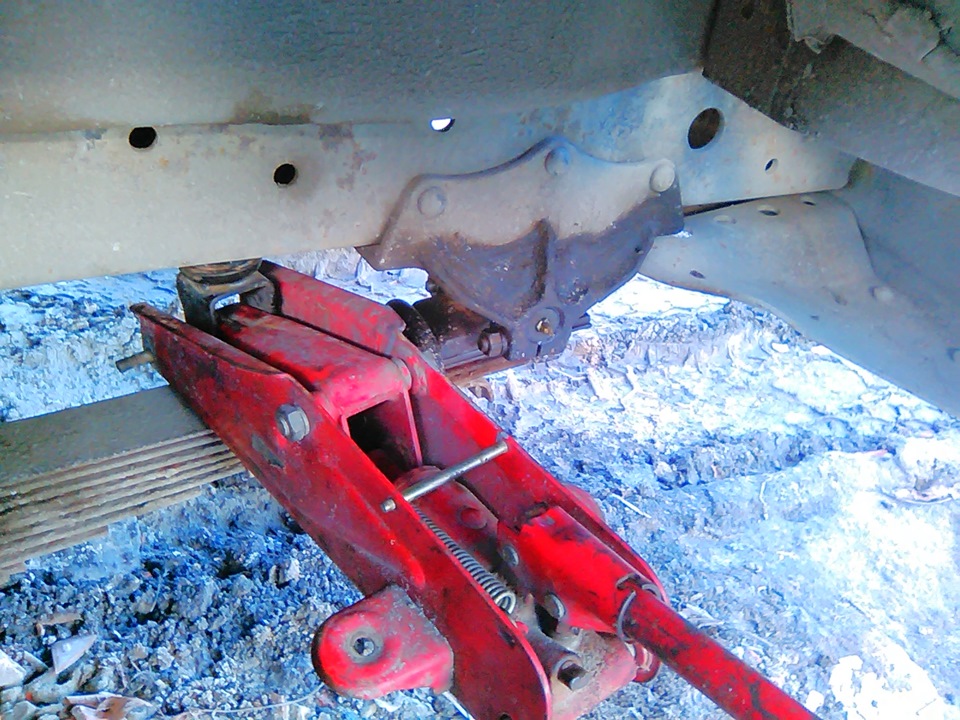

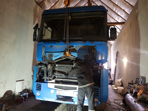

Поднимает легко не нужно городить козлы пеньки и безопасной!

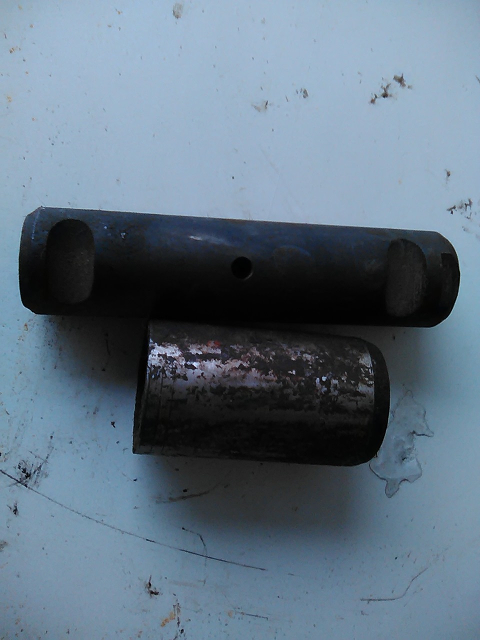

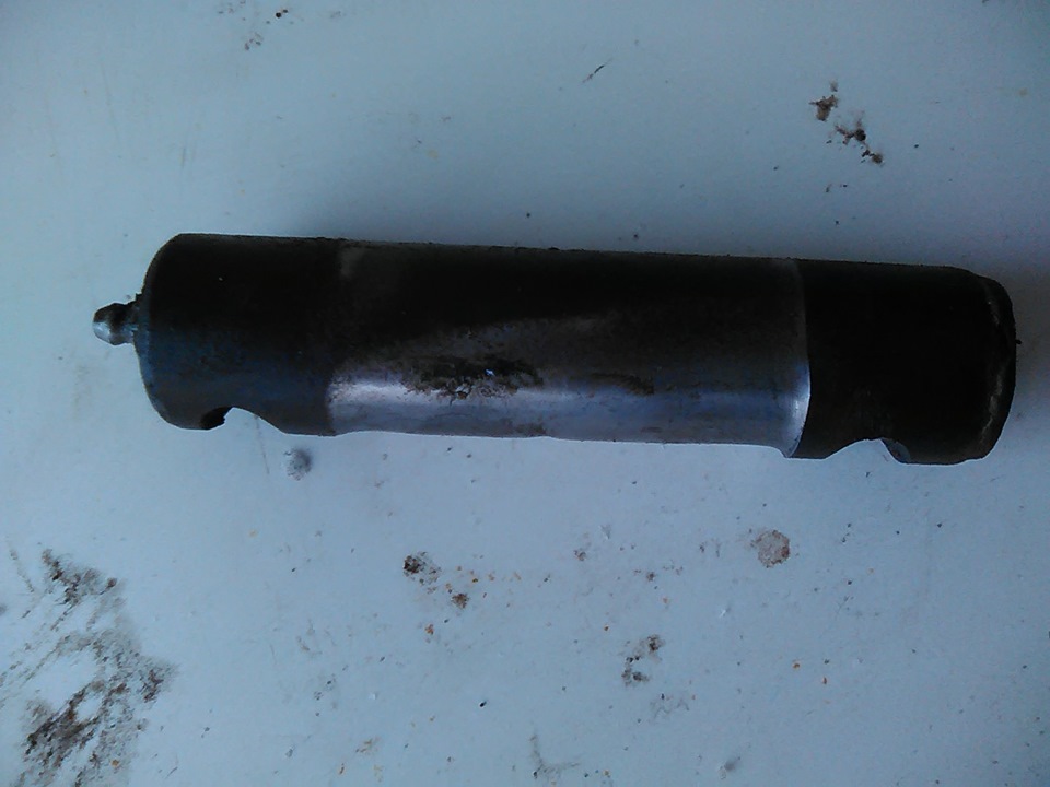

Старый палец

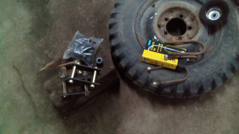

Новый комплект палец, втулка ушка.

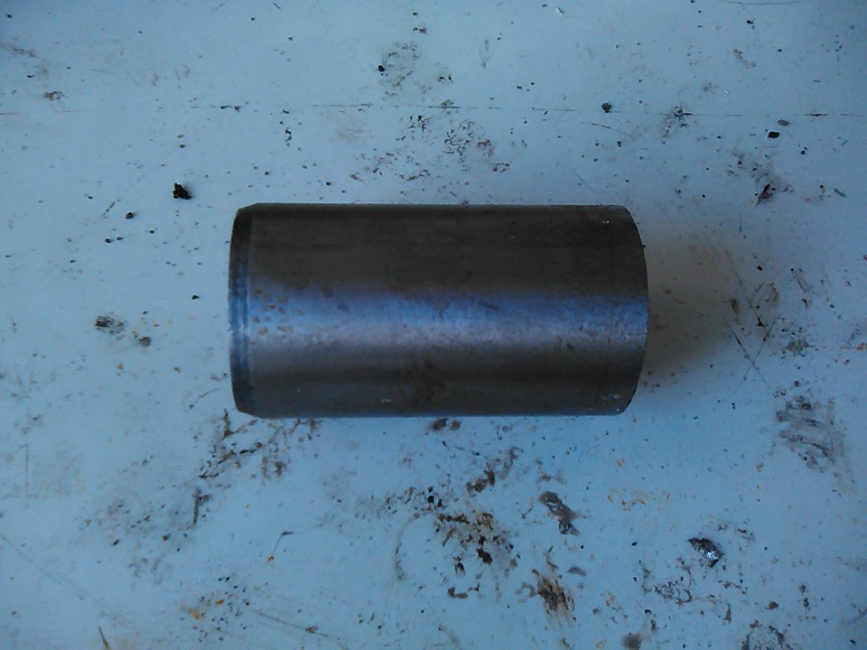

Ушко с старой втулкой.

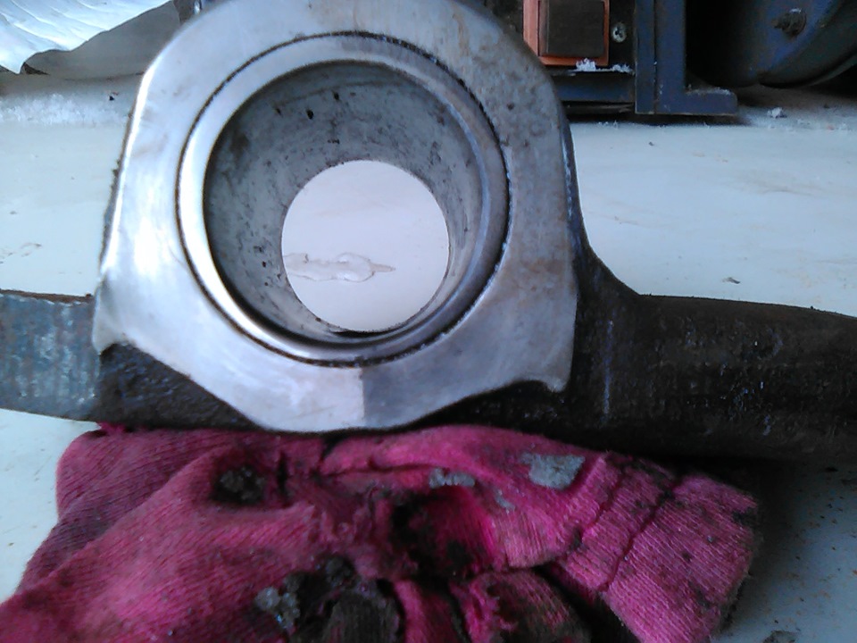

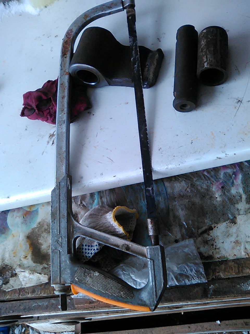

Ножовка не поможет! Втулка крепче подшипника не пилится ни капли только поможет или ооочень мощьный прес или горелка и кувалда. Было не просто но я её заменил.

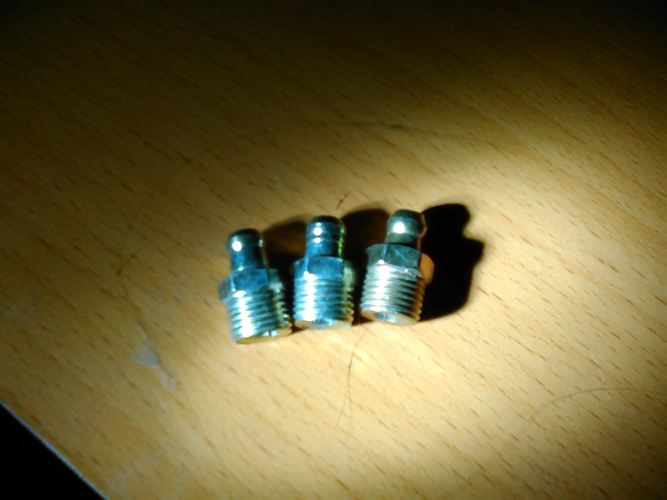

Новые тавотницы для смазки.

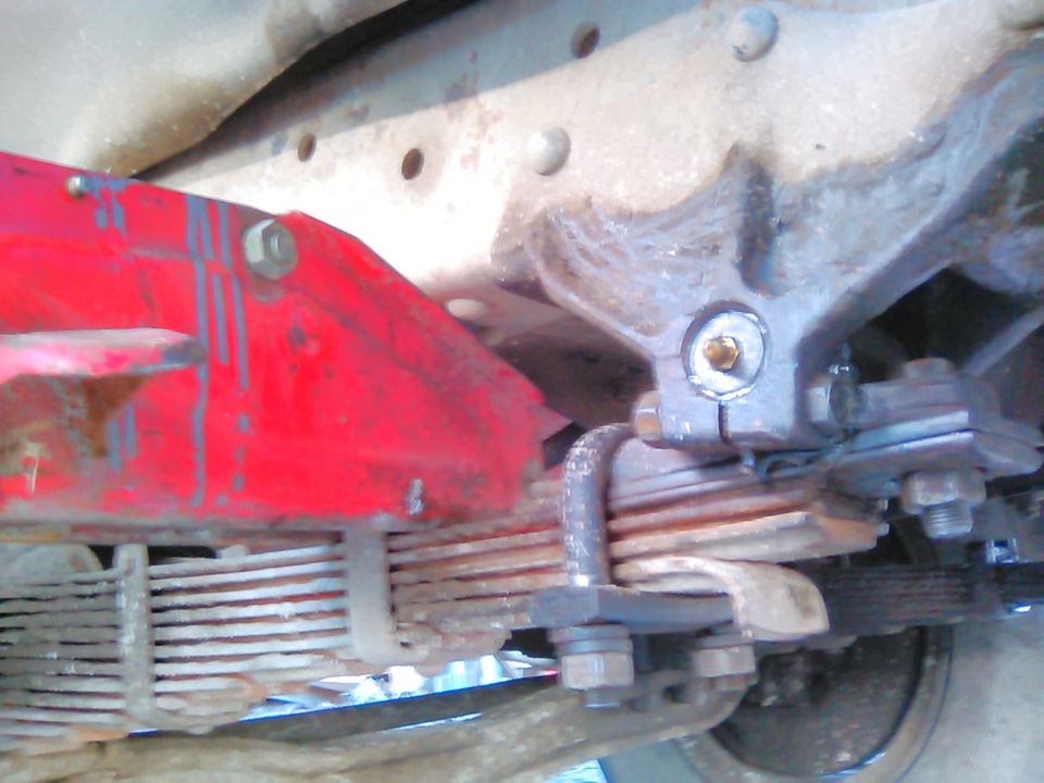

Всем привет, зима это время плановых ремонтов! Пришло время менять пальцы так как при езде было слышно лязганье. Вскрытия ужасно удивило износ сохранённый видно не менялись с выпуска авто! Но замена пальцев должна производится только в комплекте с втулкой если втулку ушка не менять, то нет смысла и менять пальцы. На фотках ниже мой простой вариант замены пальцев.
Грел газовым баллончиком не до красна! А просто чтоб оч горячая была со всех сторон втулку выбивал головкой на 27 кажется четко по диаметру втулки. Под ушко положил шестерню кв старую с отверстием чтоб втулка вниз проходила и все это должно жестко стоять и кувалдой хорошим резким ударом первый раз ударить чтоб тронулась и тогда пойдёт если не пошла Грей еще. Запресовывать легко вымыл втулку и ушко смазал и через старую втулку забил новую пять секунд села оч плотно. С втулной все ок не замяло не заплющила все четко. На пальцах смотри если одно отверстие то лучше сразу просверлить насквозь чтоб два было! А про задние позже напишу отчет, хотя я там ушки просто менял на новые старым хана в хламе!
