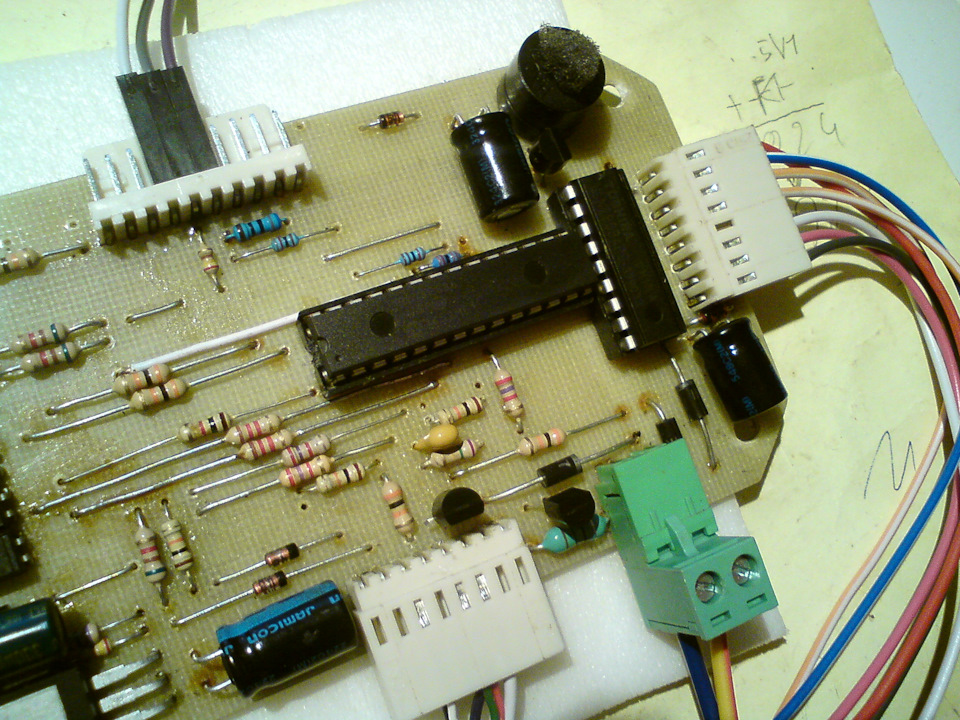

Знакомый электронщик-разработчик и по совместительству автор идеи взял на себя создание блока управления с нужным нам функционалом. А я, в свою очередь, занимался механической частью: снимал, ставил, крутил, сверлил… итд.

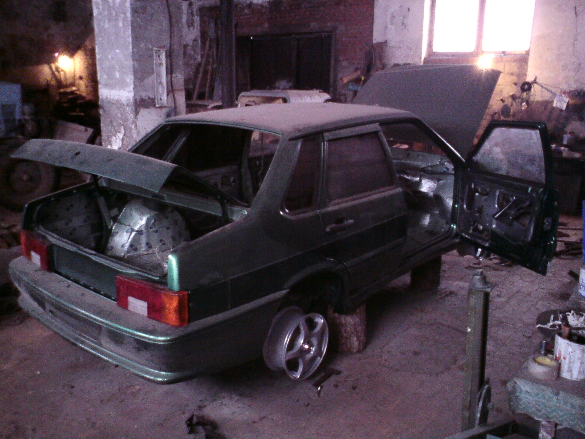

Это, когда она стояла в боксе и неспешно собиралась

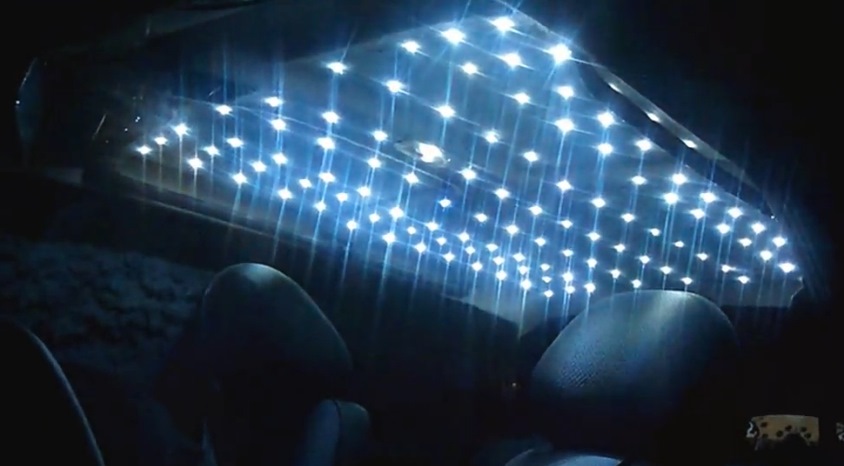

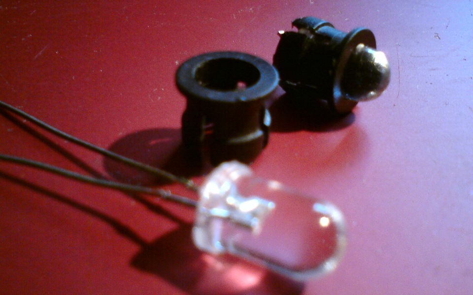

В итоге, выбрав формат 13x9, было куплено 117 белых 5-ти миллиметровых дешёвых светодиодов и столько же пластиковых держателей под них (крепче сидят и декоративный ободок улучшает вид).
Затем во внутренней стороне обшивки потолка расчертили сетку, просверлили 117 отверстий, вставили пластиковые держатели, светодиоды, после чего их все спаяли межу собой согласно разработанной схемы.

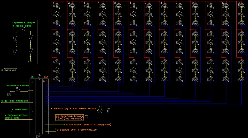

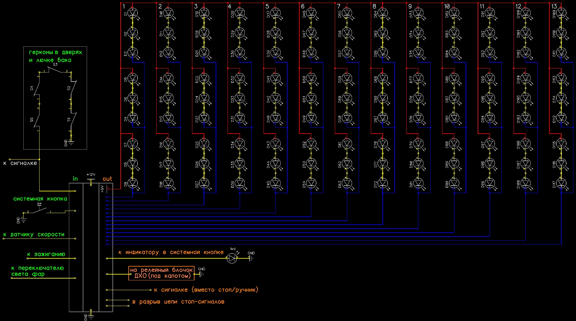

С точки зрения питания все эти светодиоды разбиты на группы, каждая из которых представляет из себя три последовательно подключенных светодиода с общим стабилизированным питанием 9 вольт, при этом на каждый светодиод падает 3 вольта (это и есть его номинальный вольтаж). В каждом ряду три такие группы. При таком подходе не потребовалось ни одного резистора, которые обычно ставят как токоограничивающие при питании выше номинального. Общее потребление тока светодиодов в совокупности получилось где-то в полтора раза больше, чем у штатного плафона, и соответственно ярче по уровню освещения. В углу потолка приклеили маленький разъём и через его ответную часть пустили многожильный провод к блоку управления, который расположили за центральной консолью.
Вот структурная схема системы (кстати, по такому принципу строятся любые устройства автоматики; входы/выходы — и больше ничего)
По задумке каждый ряд должен был управляться отдельно и включаться/отключаться по очереди друг за другом. В итоге был создан блок управления с соответствующими возможностями. Микроконтроллер выбирался чисто по необходимому количеству ног, но так как ещё остались незадействованные, помимо тех 13-ти для каждого ряда светодиодов, то ещё добавили пару "фирменных" функций:

На каждой ветке из 3-х светодиодов обязательно должен быть балластный резистор!
Думаю ваш друг электронщик должен об этом знать.
Уже почти 5 лет в работе. Поздновато как бы с такими советами.
Но в следующий раз конечно подумаем над балластом.
Это был не совет, а констатация факта!
А материал на заметку приобретать никогда не рано и никогда не поздно. ;-)

А нет никакой схемки, разве что структурная, но она показана в этой публикации (выше) Это же не отдельно реализованная внешняя схема, а лишь одна функция общей системы (делается под заказ). Провод стопарей просто режется и концы заводятся в блочок. Этот блочок управляет стопарями, видит жмёшь ли ты тормоз, смотрит какова текущая скорость … итд, согласно зашитой программе.
