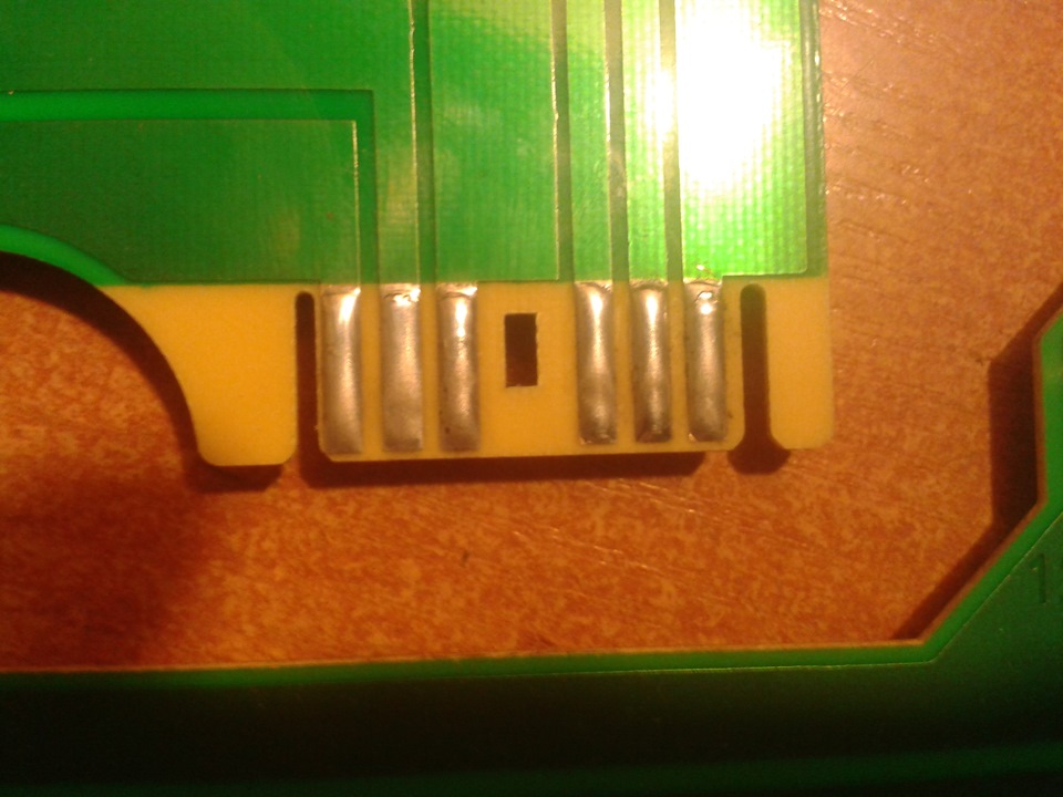

Также куплены новые платы задних фонарей
Доработал пропаял контакты
