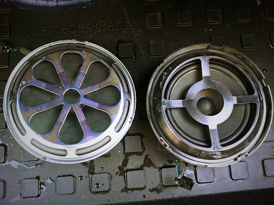

Для интереса, сравнение штатных и "премиум" динамиков:

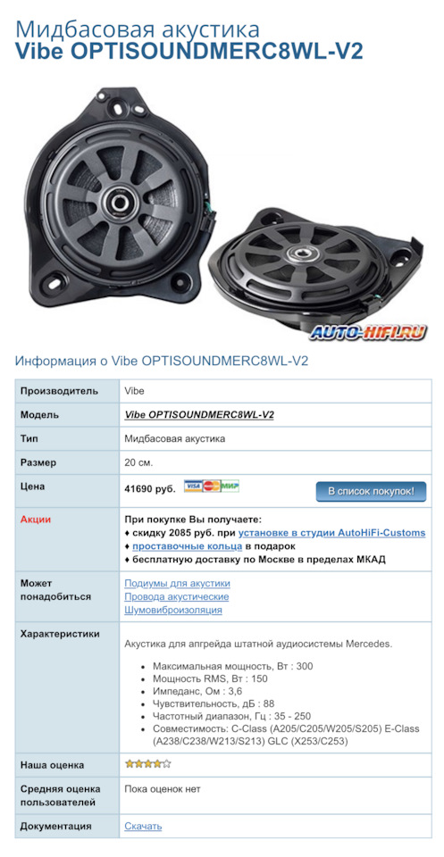

Теперь думаю от бурмистра поставить мидбас в ноги водителя, у пассажира оставить тот что с завода. Будет ли разница по звука ? Понимаю что по уму ставить усилитель процесорный и мидбасы amp, но дорого и машину может менять скоро.
Hello. Ну в теории можно поставить от бура в ноги водителя и фишку от пассажирского переключить на водительский. Хотя многие тут параллелят эти мидбасы, что конечно нельзя делать.
Можно такой комплект поискать:
auto-hifi.ru/acoustic/mod…?mode=OPTISOUNDMERC8WL-V2
Не это дорого) если и поставлю мидбасы то Амр за 28 000р) либо от бура в ноги водителя поставлю и остановлюсь на этом, видел что у вас было такое решение )

Вот классная модель, но цена не классная) MATCH M2.1AMP
Нашел тут усь Eton Micro 120.2, хотел этот усь подключить к НЧ от бура (купленный чтобы заменить штатный НЧ) в ногах пассажира на штатный канал. Поехал с спецам, так меня ссаными тряпками закидали, сказав, что делать так не будут, а только поставят усь на канал от левого и правого фронта. А у меня динамика в ноги водителю как-то не планировалось преобретать.

Интересное сравнение колонок я думал что бурмистр будет намного внушительней смотреться по сравнению со штатными))) В ноги два динамика ставил получается и пассажиру и водителю?
Новых динамиков естественно два, раньше у пассажира был штатный, у водителя от Бурместера.
