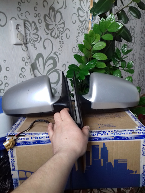

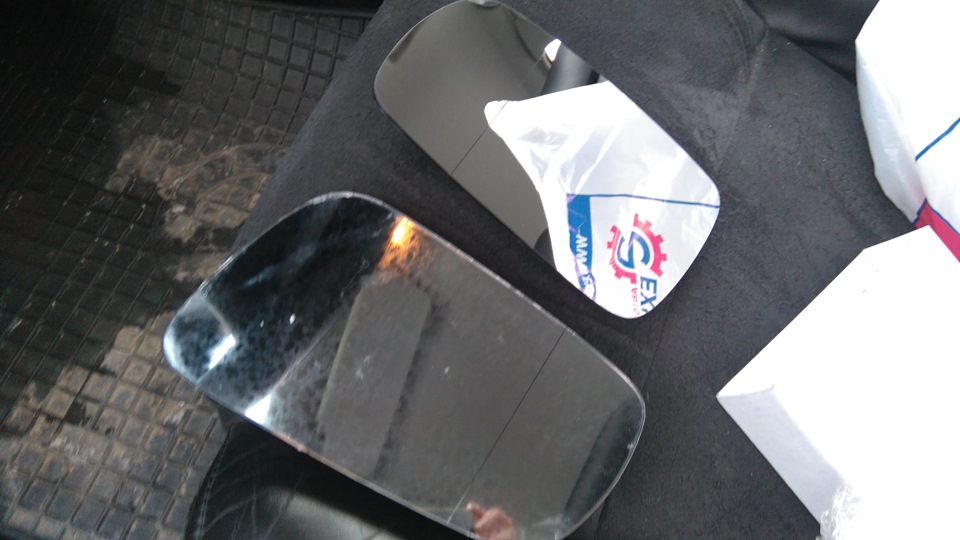

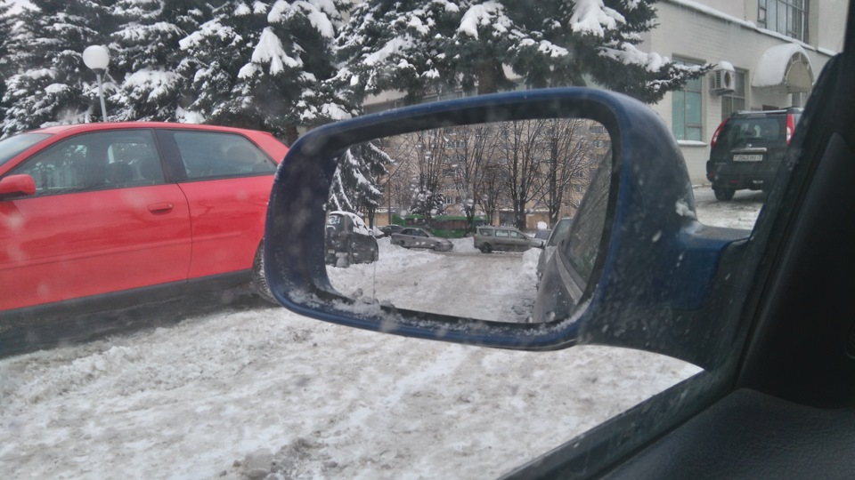

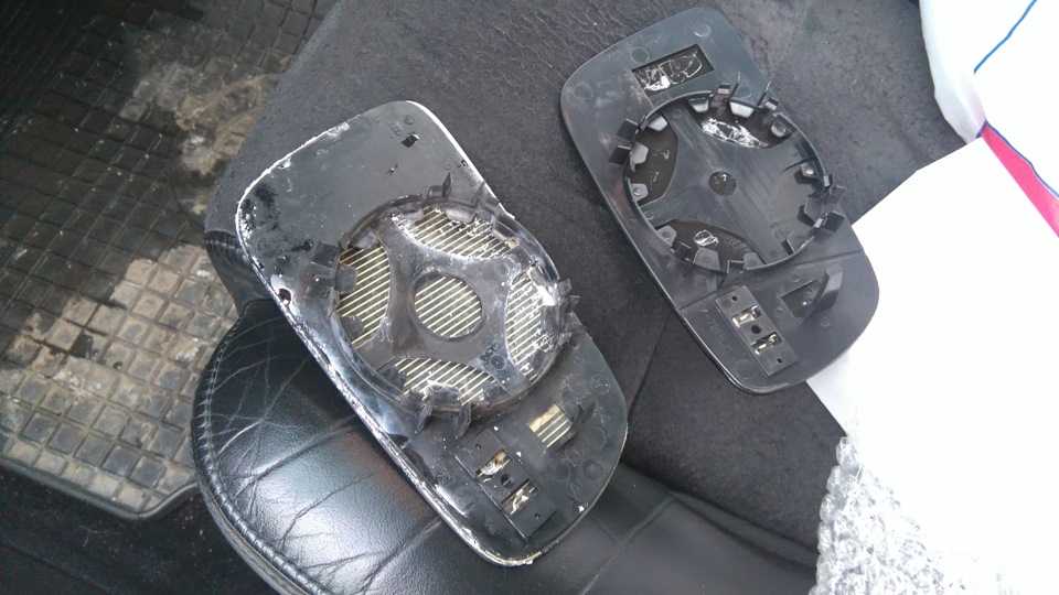

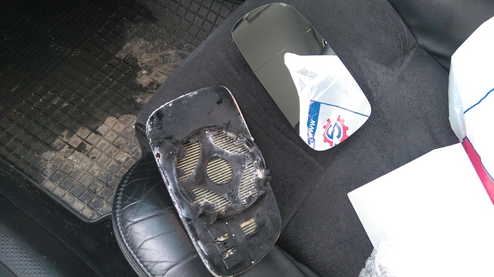

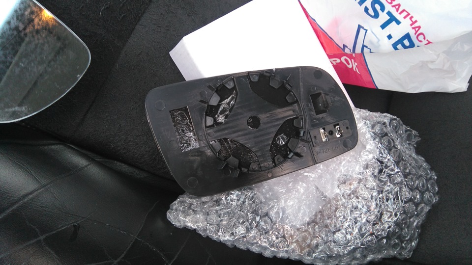

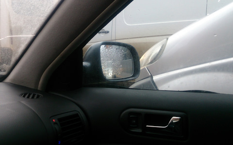

Всем Привет.Перестал работать подогрев зеркала с водительской стороны.На данный момент с морозами ездить стало не комфортно, зеркало постоянно то в инее, то в жидкой грязи от соли.Было принято решение поменять сам стеклянный элемент.Был приобретено стекло зеркала с обогревом типа асферическое.И было успешно установлено.Подогрев заработал, но смутило что зеркало немного оказалось меньше размером.Возможно сделано для того, что при замерзании снега возле зеркала легче было чистить его.Старое зеркало было больше, но при замерзании оно не двигалось, потому что в узкой щели был лед и он блокировал регулировку зеркала.Прилагаю фото.

Тоже менял, брал этой фирмы, но у меня наоборот чуть больше получилось)))
Как оно снимается? Таже проблема.
Проблемы нет.Наклоняешь зеркало вниз и потом берешь рукой за середину зеркало и аккуратно тянешь.И зеркало снимается, правда надо с усилием тянуть.И правда будет возникать ощущение что оно вот вот сломается, но не нужно обращать на это внимание, а продолжать снимать.Оно немного крепковато сидит.
