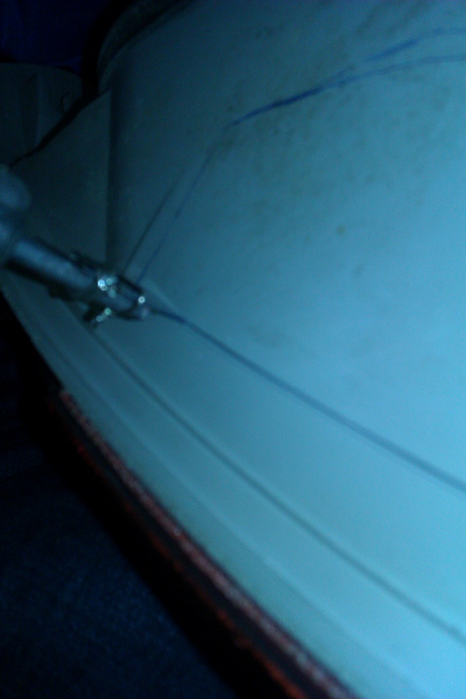

1. Для установки диодных лент, и возможности их аккуратного приклеивания. Было принято решение распилить немного фару. Для этого взяли паяльник, и прикрутили к нему кусок лезвия канцелярского ножа, чтобы разрез получился тонким и аккуратным.

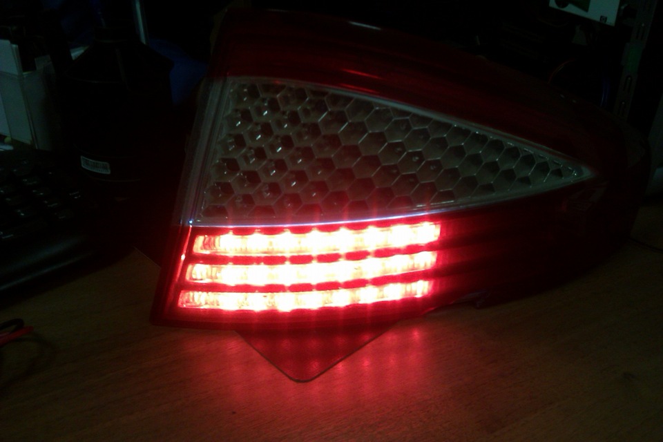

2. Для изменения режима яркости диодов, была собрана данная схема (описывал во 2-ой части тюнинга). На контакт "+" было припаяно 3 разных сопротивления, соответственно для подбора нужной яркости габаритов.
3. И Конечно же итог.
4. Теперь стоит вопрос каким образом закрепить ленты, и затем аккуратно заклеить фару.
Мы для крепления лент в тестовом режиме использовали обычную бумагу.
Ну готов выслушать критику, просьба сильно не пинать :-))). Прошу прощения за фотки, фото делаю всегда на телефон, другого выбота нет.

Оо может таким же методом и передние себе вскрыть)))
Димон, по подробнее =))) Для чего передние? Че туда воткнуть? =))))
У меня "потроха" лежат от ксенонок мондео, хочу свои вскрыть галогенки и поменять внутренности;)А вскрывать свои чо то боюсь)))
Блин ну тебе тогда надо вокруг стекла прям вскрывать, а не как мы дырку делать=)) через такую дырку линзу не воткнешь=))))

Хорошо, Сань. Завтра скину точные данные резисторов, которые мы использовали. Еще косяк остался с тем, как обмануть бортовик, ругается что перегорела лампочка. Пока не придумали…
Вот меня именно видимая разница и волнует. Нехочется чтобы ктонибудь в жопу въехал) Ждем схемы.
Это я так понимаю резисторы, какой лучше взять?
Ты имеешь ввиду по сопротивлению? Проблематично сказать, мы остановились на 75 Ом вроде. Завтра схема будет у меня напишу точнее. Но там зависит от того, на сколько ты хочешь видимую разницу между габаритами и стопами. Чем больше сопротивление, тем тускнее габариты получаются. Мы взяли что то среднее.
