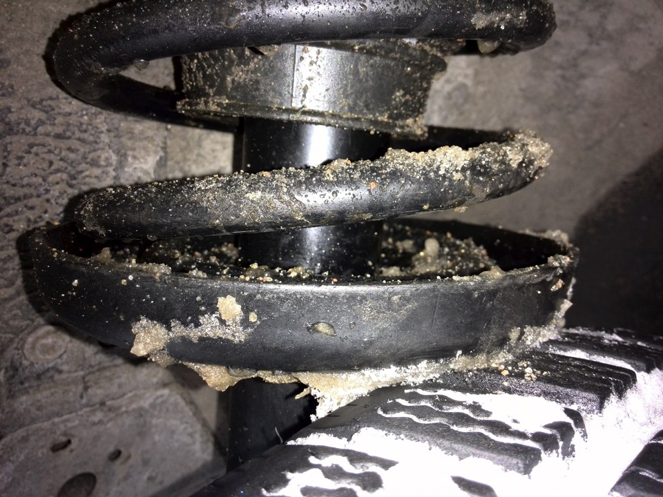

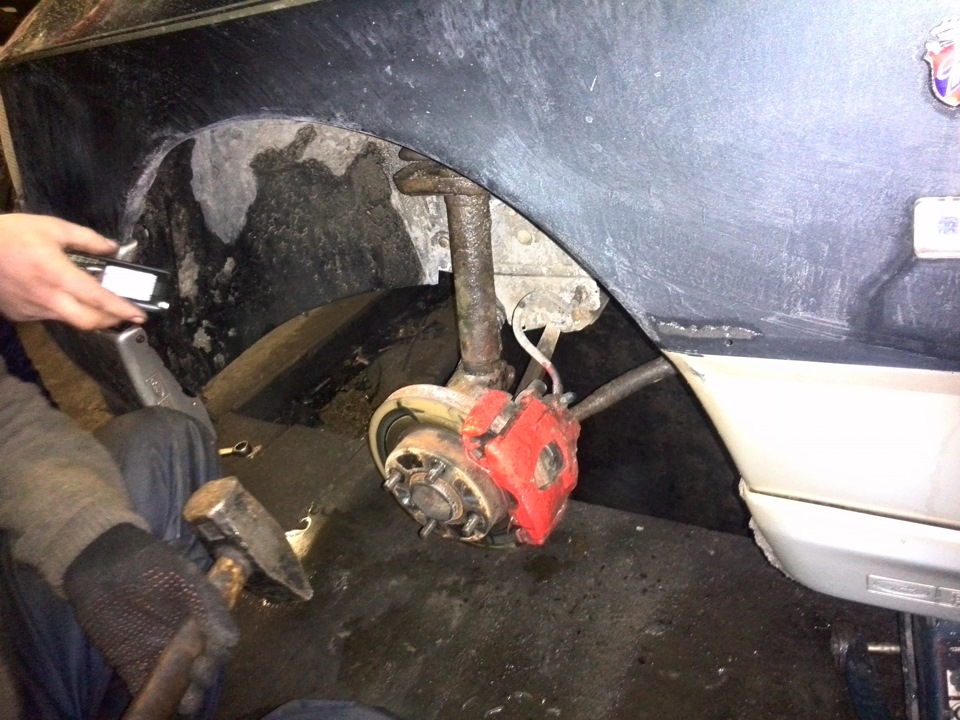

После вылета на бордюр в эти снегопады было принято решение заменить переднюю подвеску, стойки с мортерами отслужили верой и правдой 22 года ! Моторкрафт всёже хорош! Пришло их время, купил подушки, подшипники, пружины, пыльники, все разбираем и собираем обратно, и в итоге выходит полная жопа! Тарелки пружин легли прямо на резину трёт жутко, к этому ещё морду задрало так что раньше зазор между крылом и резинай было два пальца, а сейчас вся рука с запасом влазит что делоть не знаю пока, выручайте советом очень нуждаюсь в помощи!

Извеняюсь как опечатку там не стакан а торелка в которую пружина становиться, она легла на резину и вот так трет
Это ты так сфоткал, или у тебя развал сбитый? Б**, а тарелка не шире чем у моторкрафта? Может она приварена не по центру, вытянута в бок ( криво сваренная ).

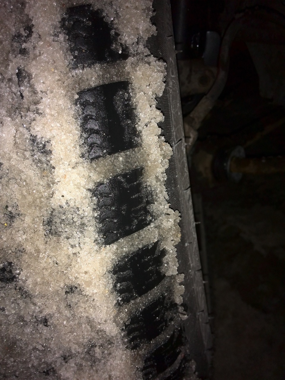

а с другой стороны на колесе как?
Точно так же
Мой совет таков: Раз уж машина поднялась очень высоко, значит что-то не правильно со стойкой, что может быть? Разве только положение чашки ( куда впирается собственно пружина ). Какие варианты?
Их три:
1-й. Это отдать стойки в магазин, под замену.
2-й. Не насиловать резину, бомбить перед, брать болгарку и полуавтомат, и переваривать собственно чашку либо ниже ( что чревато последствиями такими как, от нагрева масла в стойке, при сварке, взорвалась сама стойка или просто, выгорели сальники ), либо делать её уже. Плюс, ко всему, нужно обрезать виток с пружины, чтоб машина просела, но учитывай то, что со временем, она просядет сама по себе.
Ну, или опускать чашку, сужать, и передвигать ближе к лонжерону.
3-й Переделовать посадочное место.
спосибо за ответ, я услышел но пошол пути калхоза, просверлил отверстие под болт, выше зарание намеченому, как стопор, вымереному положению, срезал нижнюю часть планки которая входит в кулак и вуаля при фиксации все выше на 1см мне этого выше крыши!, а по поводу пружин ч
За зиму думою просядут и не плохоа там посмотрим может и койлы перейдут покажет положение в строне!)))

Покажи фото как легли, может стойки не те или уже кулаки устали и не обжимают как следует
С кулоками все норм плотнечком, стойки стелакс на сиерру проверено
то есть стойки остались те же, резина та же, и после замены пружин стакан ложится на колесо?
Тарелка род пружину на колесе лежит
а домик колес есть?
Нет! ровно стоят
ну если до этого такого не было, то вариантов мало, стойка сильно глубоко села в свое посадочное место, на ней есть ограничитель, смотри его, так с двух сторон или с одной?
С двух старое, и мы её и так до упора подняли в этом посадочном!((

Спили виток
бери молоток и мни стакан
rry40
Зашибись метод, а толк от этого?!
как то подпиливали эту чашку слыхал такой метод, а так только резину ниже профилем ставить .
