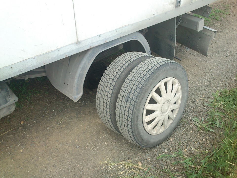

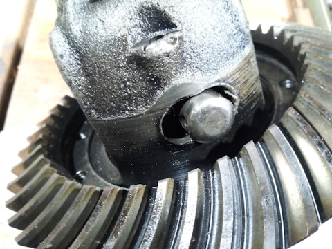

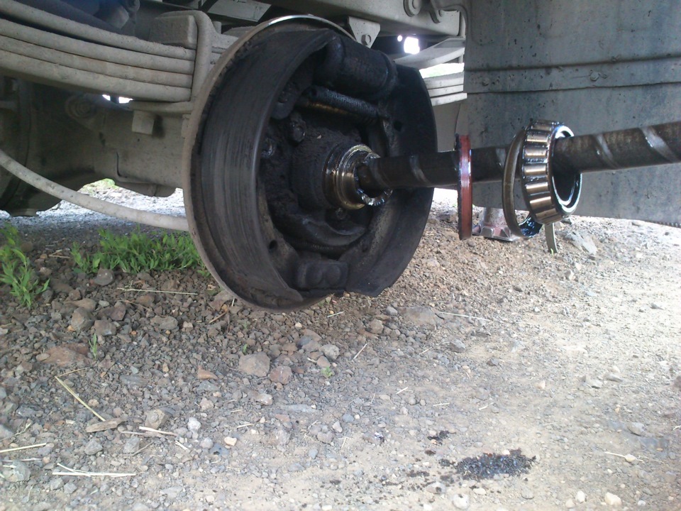

Всем привет! Пока отлеживаюсь в больнице решил поведать Вам историю двухлетней давности. Дело было в середине лета. Я перевозил полторы тонны зерна. Ехать в Челябинскую область за 150 км из Екб. По трассе с грузом старался больше 90 не ехать. И вроде бы всё прошло бы как по маслу, если бы я не увидел боковым зрением в зеркале выходящие вместе с полуосью колеса. Благо я уже был в 1км от пункта назначения, дорога грунтовка и скорость километров 15. Сразу выбежал поддомкратил мост, а дальше стал смотреть чё к чему… Гайка не открутилась, тупо лопнул чулок. На другой газели привезли другой мост бу. На пару с трактористом в открытом поле поменяли, и я поехал обратно. Вот таки дела)

была бракованная партия картеров году в 2008-2009г. помню на автобусах принудительно меняли, а грузовики только если сломается
