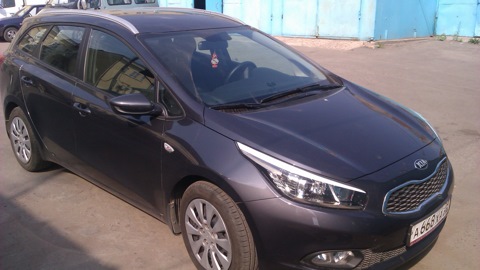

Друзья. Вчера я поставил ксенон. Если честно, я просто офигел. Я ждал разницу, но такую даже представить себе не мог. Если бы я знал, что мой автомобиль может так светить, сделал бы это в день его покупки. Вообще не бойтесь, ставьте. Ослепления нет и рядом, проверяли свет на стенде, все отлично.
P/S Поразило то, что совсем не стало видно поворотного света, его засвечивает ксенон. Так же отпала нужда постоянно включать противотуманки.
Я счастлив!
Запчасти на фото: 160013

Чет дешево как то? Как ставили лампы — Через переходники? Блоки розжига через реле или нет?
Переходники заказал из Китая. Блоки розжига с обманками, никаких реле не нужно.
ставили под фары ? Или просто сверху к кузову ?
Поставили на кузов. Фару не снимали. Сд Лали не очень так сказать аккуратно, но довольно качественно. Сегодня ездил по трассе, в дальнем свете надобности нет вообще!

ну а теперь в студию-какой, кто ставил, убирали ли шторку в фаре, какой фароомыватель, автокорректор?хотя по сумме заказа видно…ну ладно хоть отрегулировали на стенде…
Ставил в спец центре, пожалуй лучшем что у нас есть. Омыватель конечно не делал(с нашей грязью толку ноль, был на работе пассат с омывателем, пользовался им для того, что бы тряпкой по сухой фаре не водить:)), на стенде сделали регулировку в положении ноль на нашем штатном коректоре, понятно, что при нагрузке задницы, придется свет опускать, но это и так надо делать на любом свете. Сегодня ночью проехало 300 км по трассе, не одного моргания не было. Дальний не включил не разу.
