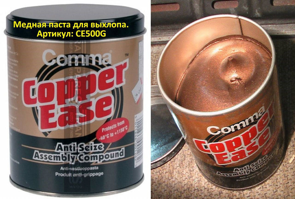

Саму прокладку надо было обмазать медной пастой что на фото или её подобием.
Медь лучше всего рассеивает тепло.
Что бы прокладка не пригорала и не ПРОГАРАЛА из за местных перегревов
Спасибо за совет, не знал про такую. Буду иметь ввиду.
