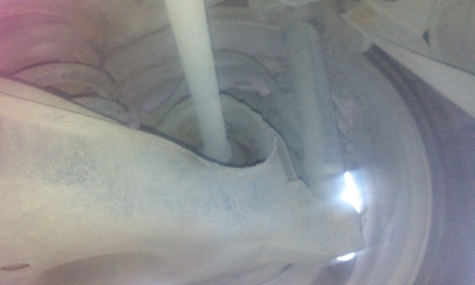

По просьбе посетителей добавляю фото устройства полного привода Грандиса. Фото сделаны на телефон, возможно качество будет не очень!
Отвечая на вопросы как работает на Грандисе полный привод, поясню. Полный привод работает в трех режимах: 2WD-4WD-LOCK, переключается кнопкой. 2WD — режим, при котором работает только передний привод, задний отключен (использую постоянно в летний период времени). В режиме 4WD при движении работает исключительно передний привод, задний подхватывает сразу как только передний дает незначительную пробуксовку, можно сказать что задний привод работает и подключается в автоматическом режиме (постоянно использую в зимний период времени). В режиме LOCK задний привод блокируется с передним и работают вместе в паре постоянно. Вещь, которой пользуюсь редко, но иногда очень полезная, выручала по факту 3 раза.

Система полного привода использует электромагнитную муфту для привода задней оси колес и передачи им крутящего момента от двигателя. Изначально Grandis — переднеприводной автомобиль. Задние колеса подключаются при возникновении разницы вращения передних и задних колес (т.е. пробуксовке передних), а степень подключения задних колес зависит от выбранного режима трансмиссии, силы нажатия на педаль акселератора и других факторов.
Режим 2WD — переднеприводной режим, но при сильной пробуксовке передних колес незначительная часть мощности подается и на задние колеса, зад подключается если передний получает пробуксовки,
4ВД Авто — распределяет момент и на зад, в зависимости от того как мы топчем тапку и пробуксовки м/у передней и задней осью! А именно, всегда на зад посылается какая-то часть момента, и эта часть автоматически увеличивается когда мы поддаем коксу. Муфта передает до 40% доступного момента на зад при полностью нажатой педали газа, затем, по достижении скорости 65 км/ч (!) передаваемый момент уменьшается до 25%. Затем, при установившейся крейсерской скорости (т.е. когда ускоряться мы перестали), уже только до 15% доступного момента передается на заднюю ось. В узких поворотах (!читай крутых) на небольших скоростях (?!) передача момента на зад уменьшается, для обеспечения плавности прохождения.
4ВД Лок — Также(!) распределяет момент и на зад, но допускает передачу большего момента назад (! "4ВД Авто"х1,5). Муфта передает до 60% (!) доступного момента на зад при полностью нажатой педали газа, затем, по достижении скорости 65 км/ч (! все тех же!) передаваемый момент уменьшается до 25%. Затем, при установившейся крейсерской скорости, уже до 30% (!) доступного момента передается на заднюю ось. В узких поворотах передача момпента на зад уменьшается в меньшей степени, чем в режиме 4ВД Авто, и все также для обеспечения плавности их прохождения.
Приветствую, можешь подробнее рассказать про полный привод на своем авто, хочу заморочиться и добавить себе пару ведущих колес. что стоит у тебя, чего нет на переднем приводу. Особенно интересны мелочи типа доп кронштейны и т.д. и про раздатку интересно, как и куда именно крепится, на фото плохо видно
Подробно наверно не смогу, это наверно переднеприводной рядом надо иметь :))). В голову приходит, что новая коробка под полный привод, раздатка, кардан в сборе, задний мост, задняя балка, два задних привода левый и правый (жидкости во все эти составляющие), новый щиток приборов с соответствующей индикацией, кнопка управления полного привода, блок управления коробкой, блок управления раздаткой, если авто леворульный то и соответствующая проводка (предполагаю что на праворульке она есть). Обычно Мицу хвалят тем, что вся проводка в наличии вне зависимости от комплектации авто :))) Может что-то и забыл, но вроде список исчерпывающий :))) Как по мне — дешевле купить на полном приводе, чем заморачиваться, что я и сделал :))) Удачи, если решишь заморочиться, с удовольствием понаблюдаю :)))!
Кстати левый и правый задние приводные валы по длине различаются на 5 сантиметров(правый длиннее).
В курсе :)))
TDMix
А на пруль что нужно по электрике?
Тоже, что и на левый, разницы особой нет
