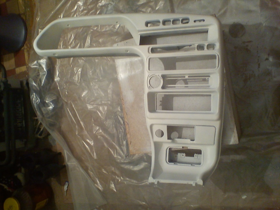

Как я уже писала, салон мы хотим сделать черно-белым и поэтому в продвижении к этой цели покрасили панель) Вроде ничего сложного, под фото все написано) Смотреться стало намного лучше и с новой приборкой вообще отлично)

Балончиком красили?
да
аккуратненько, с грунтом? Просто как я знаю по своему опыту, консоль там ребристая, и краска плохо пристает
да, бесцветный грунт специальный по пластику боди 240 руб. стоит

я бы карбоном перетянул или еще лучше-зафлокировать
первая мысль была карбон (купили 1.5 на 1.5) но как оказалось летом на солнышке все трудные места съёживаются вот и решили покрасить а флокированием у нас не кто не занимается (так бы полностью всю панель бы переклеили )

а как быстро заляпается белая панель? сам тоже думаю о покраске, но боюсь что к концу лета уже придется перекрашивать из за ляпов или темных пятен от например грязных пальцев?
она покрыта лаком ( так что думаю с этим проблем не возникнет) а если я ошибаюсь то она будет обтянута кожзамом

прикольно! не царапается? лаком не покрывал для прочности?
грунтовка для пластика 2 слоя краска 3 слоя лак 3 слоя

спасибо) нижняя часть будет сильно почкаться =( её надо обтягивать или винилом или кож замом
