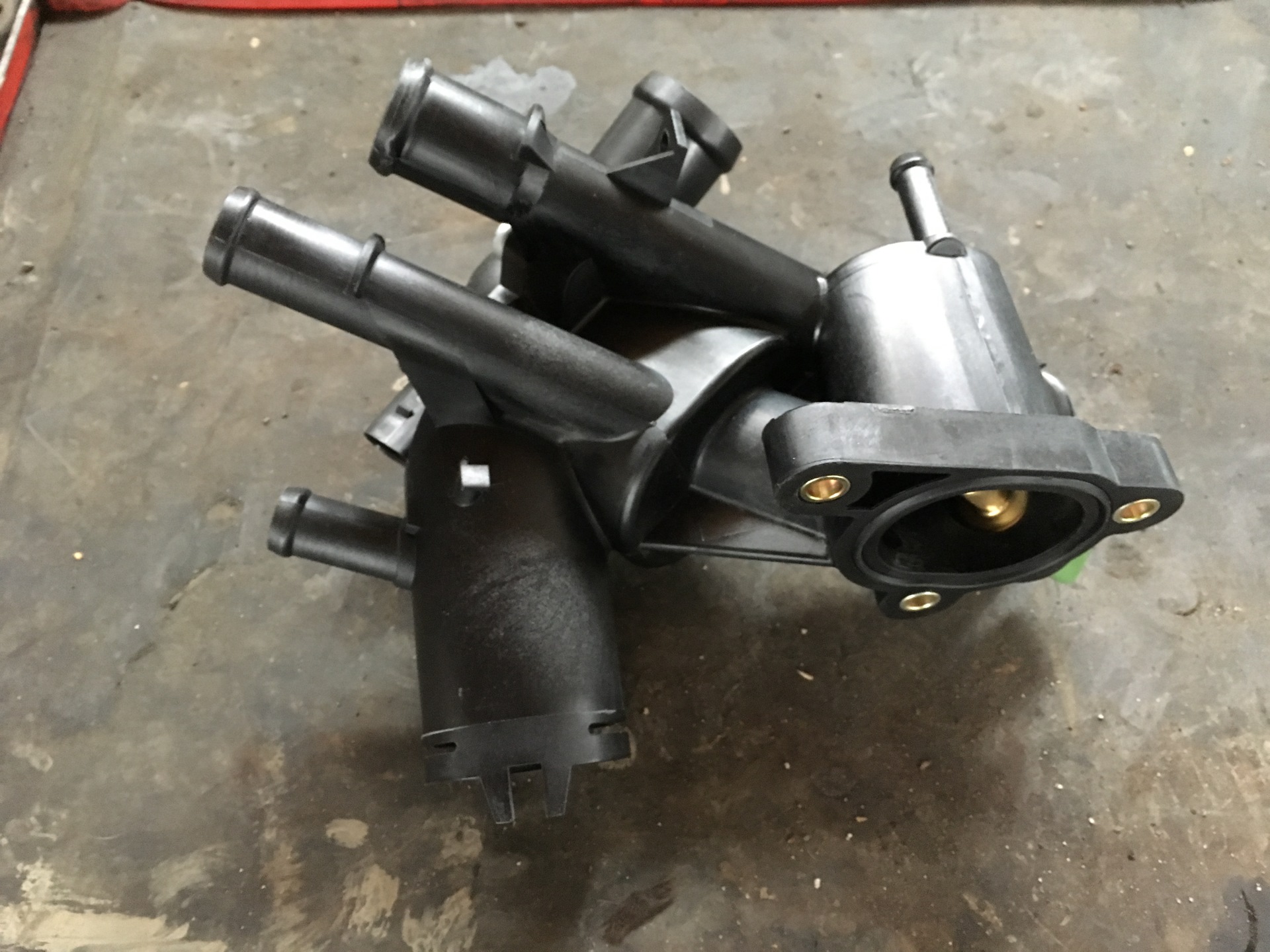

Благо родственник работает на рынке запчастей, через него заказали данный корпус, его оригинальный номер VAG № 032 121 111 CF (для двигателя BAD), но я заказал фирму-аналог Mahle Kolben (которая зачастую и идет в оригинале, только стоит гораздо дешевле): № TM 4 109
К слову сказать в комплекте все что есть на рисунке:

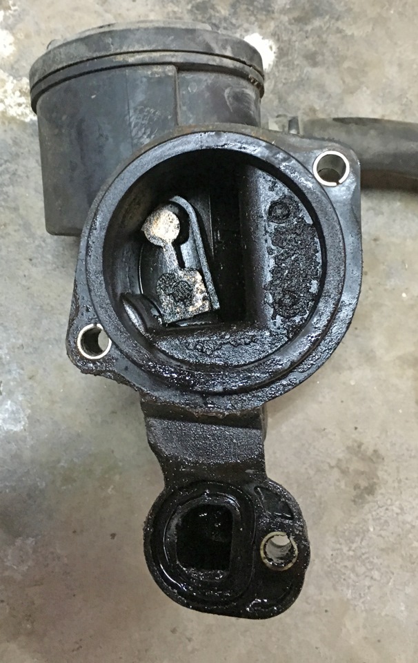

Заодно сняли и промыли сепаратор (маслоотделитель), т.к. еще в прошлый визит к мастеру заметил что из под него совсем немного сочится масло, судя по всему с момента выпуска авто туда никто ни разу не лазил и ничего не менял, прокладки родные были дубовые!

а тебе скажу откуда там взялась трещина на корпусе термостата … ровно в том же месте что и у меня была … я ровно по этому же сценария прошел … ты менял пластиковый патрубок (под впускным коллектором) идущий от помпы до термостата из-за трещины в нем … чтобы воткнуть этот патрубок на место воткнув сначала в помпу, а потом в термостат, надо: 1) вставить патрубок сначала в помпу 2) а потом в корпус термостата … но чтобы вставить второй конец патрубка в корпус термостата — надо открутить корпус термостата от блока двигателя и слегка отодвинуть … тогда тот самый новый пластиковый патрубок встает на место между помпой и пластиковым корпусом термостата … но … чтобы открутить термостат от блока цилиндров надо слить антифриз и еще кучу всего открутить … мастер скорее всего поленился это сделать и просто "слегка отогнул" корпус термостата не откручивая его от блока цилнидров … на пластиковом корпусе термостата именно в том в месте что указано на фото от напряжения образуется трещина и не далее чем через пару тысяч км спустя потихоньку начинает уходить антифриз … сначала потихоньку, а потом бешенной струей заливая все подкапотное пространство … при этом обнаружить эту трещину можно если посадить кого-нить за руль и попросить поддать газа на холостом ходу самому смотря на термостат … по другому и не видно откуда сочится …
