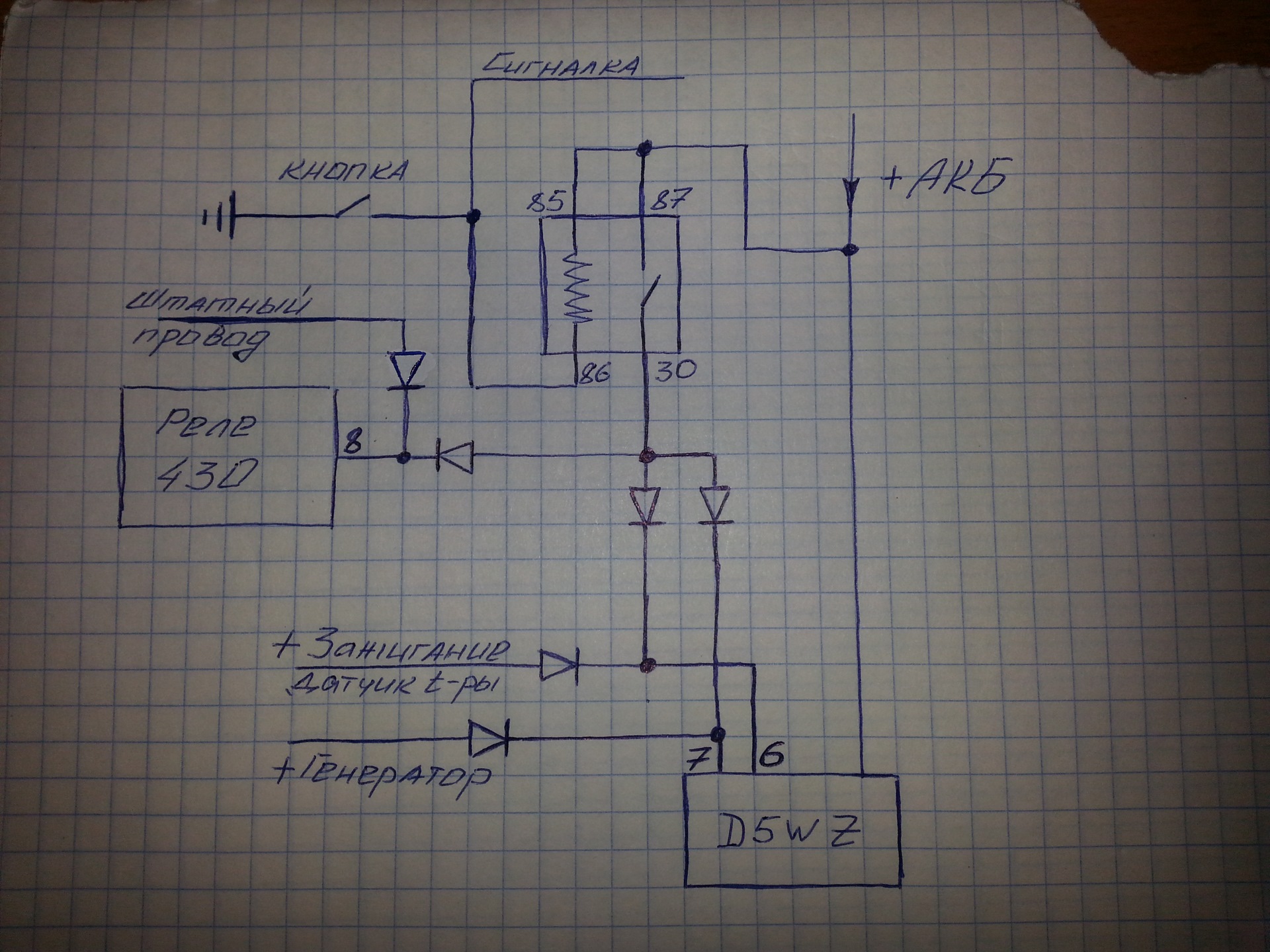

В описании авто написано, расширю, дополню…
На всех дизельных шаранах установлены догреватели двигателя или предпусковые подогреватели — это известно. На моем шарике установлен догреватель D5WZ, который работает именно как догреватель. Схем переделки их в предпусковой подогреватель много. Например на сайте микроб.ру. Там даже тема есть специальная по схемам переделки, но схемы как у меня там нет… Почему не разместили не знаю, хотя просил… Ну да ладно — делился там, поделюсь и здесь. Сразу говорю, что:
1. Схема пригодна для использования в автомобилях с моторами AUY и возможно BVK (на других двигателях не знаю!) и позволяет запустить догреватель с кнопки брелка сигнализации или кнопки в салоне.
2. Схема 100% рабочая, так как реализована у меня и не только у меня…
3. При реализации данной схемы дополнительный насос (помпа) под капотом работатет во время работы догревателя и еще три минуты после его ВЫключения (именно так, как по штату). Это важно!
Удобства данной переделки, я думаю, объяснять не надо…
Вся схемка реализована в пороге с левой стороны возле сидения заднего левого пассажира. Единственный дополнительный провод тянется от порога к реле 430.
Цена вопроса… — ну долларов 5 наверно… +кнопка +сигналка

Здравствуйте а вот не подскажете. Возможно в разъем патрубков штатного догреватель врезать электро Пожогреватель с помой такой как Сириус. Будет ли он гонять по малому кругу жэьскость или климат не даст?Шаран 1.9 дизель 2009г.в?
Доброго здоровья! А за счет чего отключается насос после 3минут? И зачем провод на реле 430? Это реле штатное у тебя и за что оно отвечает?

Здравствуй boiko-ay. Вчера нашел Ваши сообщения на микробе. Прочитал. Разъясни пожалуйста, по Вашей схеме можно будет использовать минитаймер (куплен) W BUS EWO, вместо указанных на схеме кнопки и сигнализации. В этом минитаймере предусмотрен белый провод: выход +12В на циркуляционный насос. Напряжение появляется сразу после команды "Пуск", а после команды "Стоп" пропадает через 1 минуту, обеспечивая задержку отключения для циркуляционной помпы. (Максимальная нагрузка данного выхода расчитана на ток до 5А, имеет защиту от перегрузки и короткого замыкания). Так написано в инструкции.
Можно, но оно не нужно. При мойе схеме насос работает и так. Прекращает работу через три минуты после остановки догревателя.

Здравствуйте. Как схема по переделке D5WZ работает? За основу хочу взять Вашу схему. Только вместо сигналки и кнопки купил минитаймер. В автоэлектрике не волоку, пытаюсь разобраться самостоятельно, т.к. установка минитаймера в сезон дорого установить в сервисе. Так что буду пытаться устанавливать сам. А фотоотчет интересно не делали? Хотелось бы посмотреть где делали врезку диодов, в какие провода по цветам?
Добрый день. Все отлично работает. Машина продана знакомому. Пользуется, все в порядке.
Немножко скудно описал, где стоит реле 430, какие диоды ставил, что за реле дополнительное поставил?куда это все воткнул? На чем поял, или просто скрутил. Надо было фотоотчет запилить.
Реле 430 стоит там, где все реле (блок предохранителей и реле над ногами водителя). Диоды 5-ти амперные. Дополнительное реле самое простое 4-х контактное — производителя выбирайте сами. В любом автомагазине есть. Вся схема реализована под порогом заднего левого пассажира.

Скажите а какое реле отвечает за электро помпу чтоб она ещё работала после прекращения подачи +?
Реле 430. Оно есть на схеме. Именно для этого к нему тянется нештатный провод. Он тоже есть на схеме
Привет! Скажи а что за диоды? У меня кнопка в салоне место датчика температуры! А можно по подробней про каждый пункт на рисунке!И куда подключать если что таймер Просто я в электрике ооочень плохо шарю, но разобраться хотелось бы)!
Привет!что значит "Штатный провод"?
Штатный провод, это значит провод, который идет в штатной проводке к пину номер 8. Его надо разрезать и вставить диод
т.е на управление вентилятором?или нет?
Реле 430 это комбинированное реле.

Датчик температуры для догревателя выключен…
Доп. насос работает всегда, пока включен догреватеь независимо работает ДВС или нет — так реализовано в стоке для AUY.
наверное описались(или немного скромно расписали суть) -насос работает всегда, пока работает двигатель или\и когда запущен эбер дистанционно при выключенном двигателе.
Нет! Написал правильно! Доп насос включается и работает, пока работает эбер. Независимо от того, работает двигатель или нет. И еще, доп насос работает три минуты после выключения зажигания/двигателя. Этот алгоритм реализован в стоке только на AUY и возможно BVK. Как и писал в бортжурнале. Причем там, где стоит именно догреватель в стоке, а не предпусковой подогреватель
На вашем моторое насос на ож, обязан работать постоянно или будет перегрев котла, у меня он стоит возле задней печки и на заведенном моторе только мешает.На схеме просто не видно что датчик отключен, а видно что с него приходит плюс при включенном зажигании.
По доп насосу именно так, работатет всегда, когда включен эбер. Это и писал в предыдущем ответе на коментарий.

у меня на AUY насос включается ПОСЛЕ выключения зажигания, работает ли он во время работы догревателя — не знаю, т.к. догреватель включается только при работающем двигателе и тогда насос не слышно.
Работает 100%, потому как если нет, то догреватель выключится по перегреву на холостых оборотах. Одна только помпа двигателя не справляется с охлаждением догревателя на холостом ходу, именно по этому и поставили доп. насос. Доп. насос выполняет на AUY еще одну функцию — обеспечивает циркуляцию ОЖ после остановки двигателя.

Реализовал на 2001 г.в. 1,9d 115 л.с. двигатель — auy.
Нужен только второй насос.
Комплект — насос, шланг 20 мм два куска 0,6 м и 0,5 м, две пластиковых муфты на 20 мм, 6 хомутов, реле на 4 ноги с колодкой, кнопка, 6 м провода.
Второй Насос Ставил за задней печкой, который врезал в нижний шланг — от догревателя к печке(вход в насос), а выход от насоса в нижнюю трубку печки, .
Электричество запитал с реле, которое в пороге слева. Не забываем о реле 430 — подать + на 8 ногу — чёрный провод.
Все работает. Бойко — Спасибо за схему.
