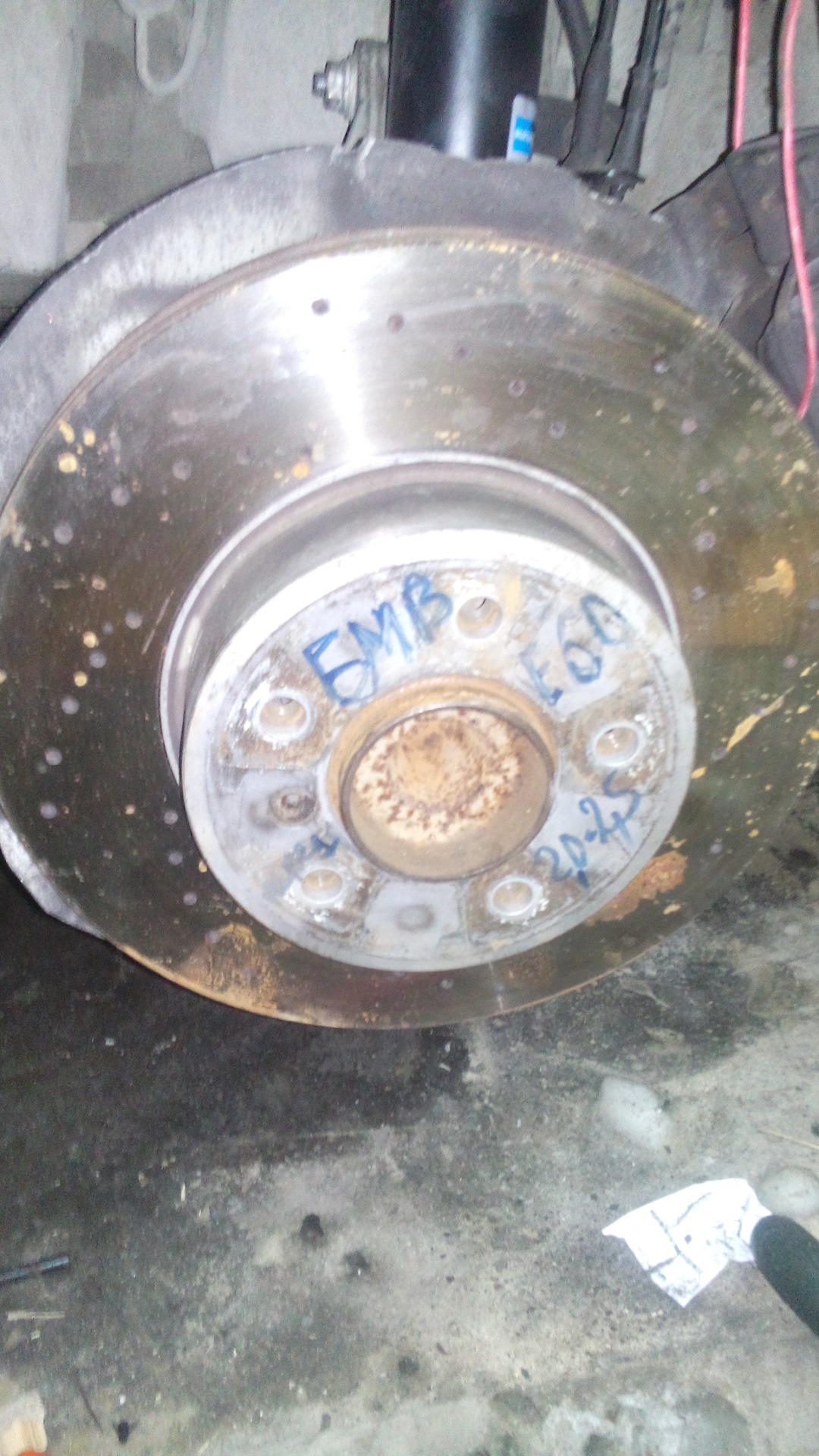

вопрос. У меня мкпп соответственно тормозные диски 310х24 в наличии есть диски с акпп 324х30, можно ли только поменять суппорта под диски большего диаметра?
… и в толщине, а ставить можно суппорта хоть от М-ки, соответственно с дисками. В М-ке вакуумник с двойной мембраной, поэтому когда ставишь на обычный, тормоз стает слишком чувствительным, можно через лобовуху вылететь :)

кто-то ставил от 550, суппорта +диски, говорит все BOLT ON
Ок спасибо!

посмотри по катологу если ступицы одинаковые то можно поискать супорта и поставить ))) главное чтоб внутренний диаметр диска не косался супортов
Суппорта нашел
Ступицы одинаковые? Какие различия в тормозных дисках? Только в диаметре?

Все вроде подойдет!
У меня стоят диски от 550 и суппорта м) если что надо могу сфоткать)
