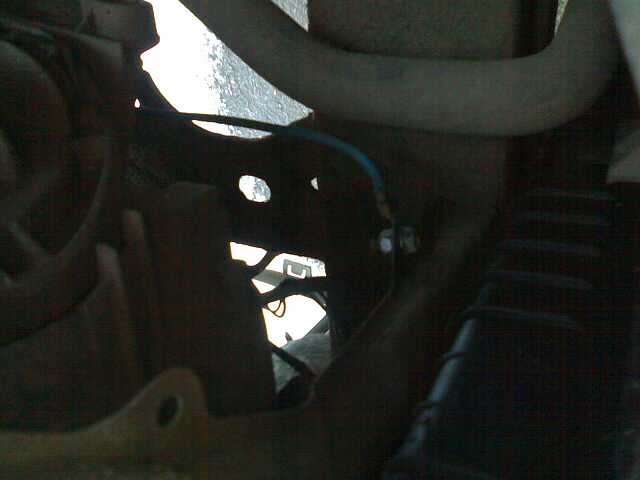

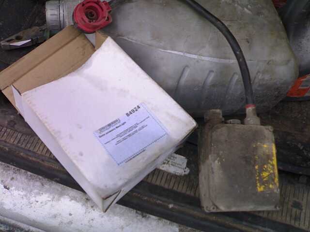

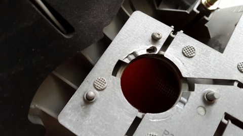

Перестала гореть правая фара ближнего света, а затем и дальнего, при нажатии на кнопку звукового сигнала он не звучал, а на торпеде загоралась сигнальная лампа правого поворота. Осмотр у электрика пояснил, что перегнил общий провод массы на правой фаре и не работает блок розжига. Разъём и блок розжига купил в первом магазине все товары от Дяди Ляо конечно.
Блок розжига для ксенона "MaxLight" — 900 рублей.
Разъём лампы D2R/D2S "Sky" (43330) -340 рублей.
Работа электрика и провод массы — 1350 рублей.

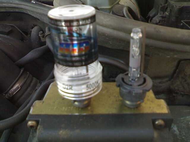

Лампа ксеноновая D2R 5000k "SVS" (0210032000) — 350x2=700 рубля.
P.S. Новая лампа "SVS" в старом разъёме авто не горит…
