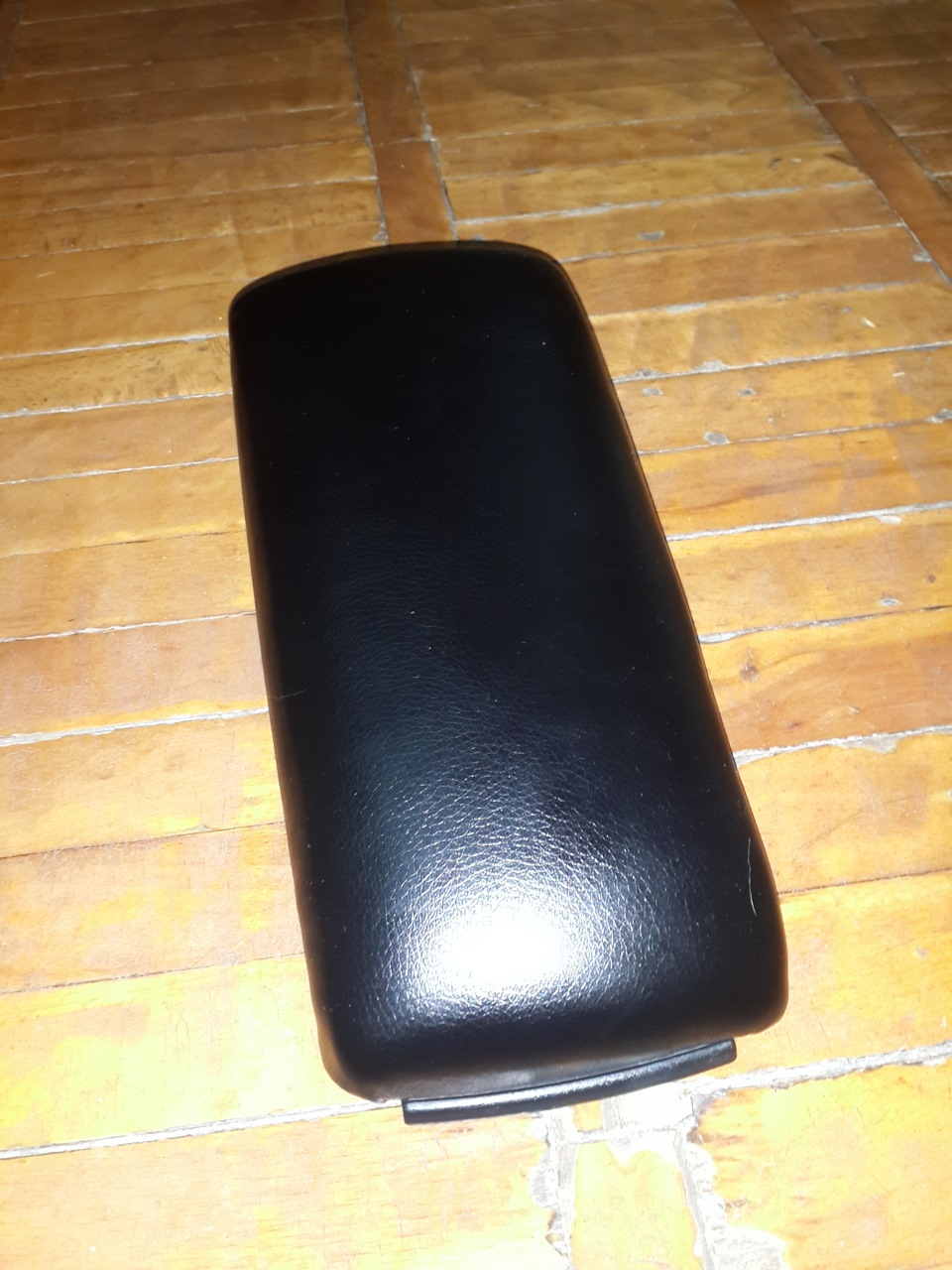

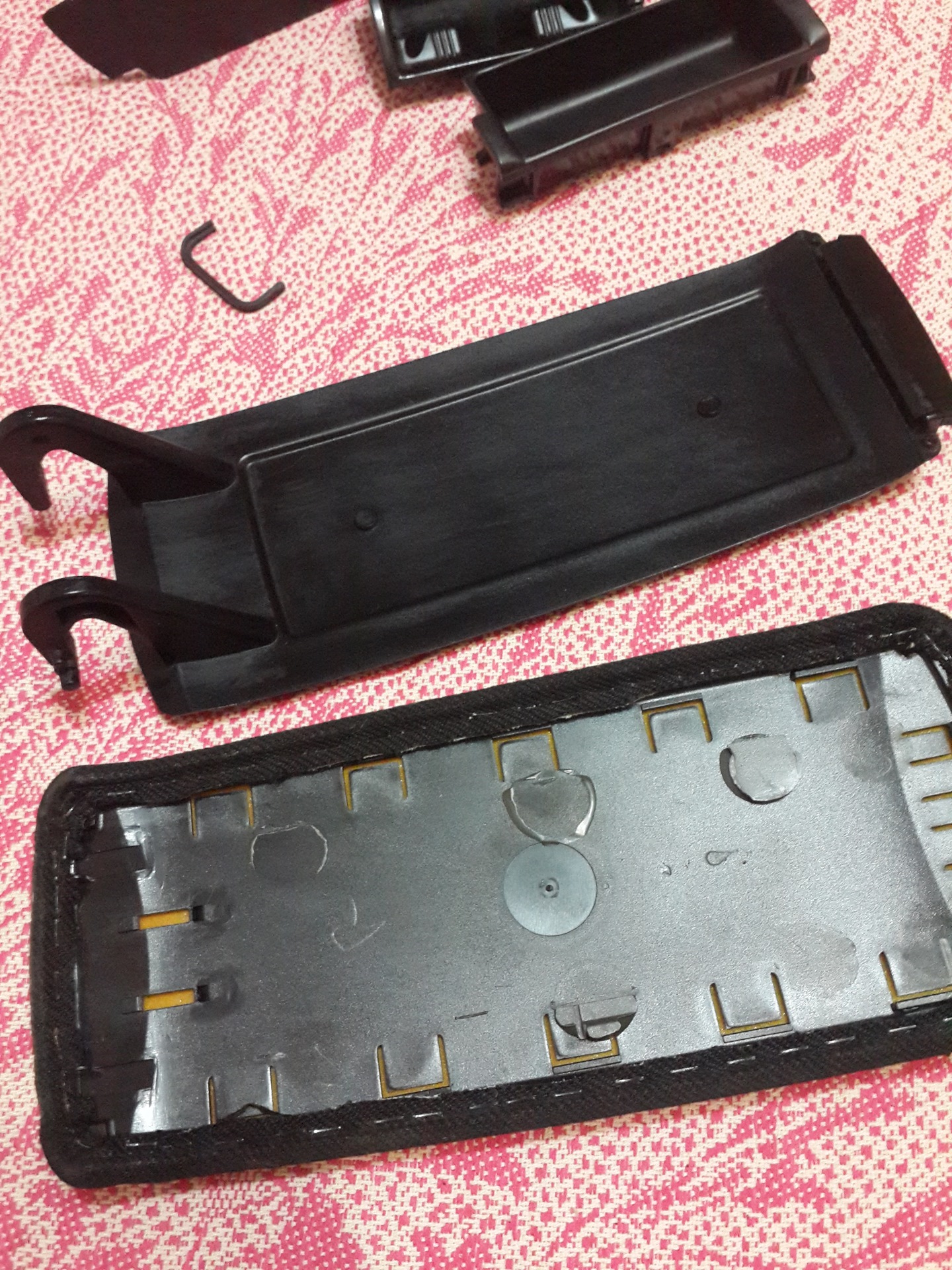

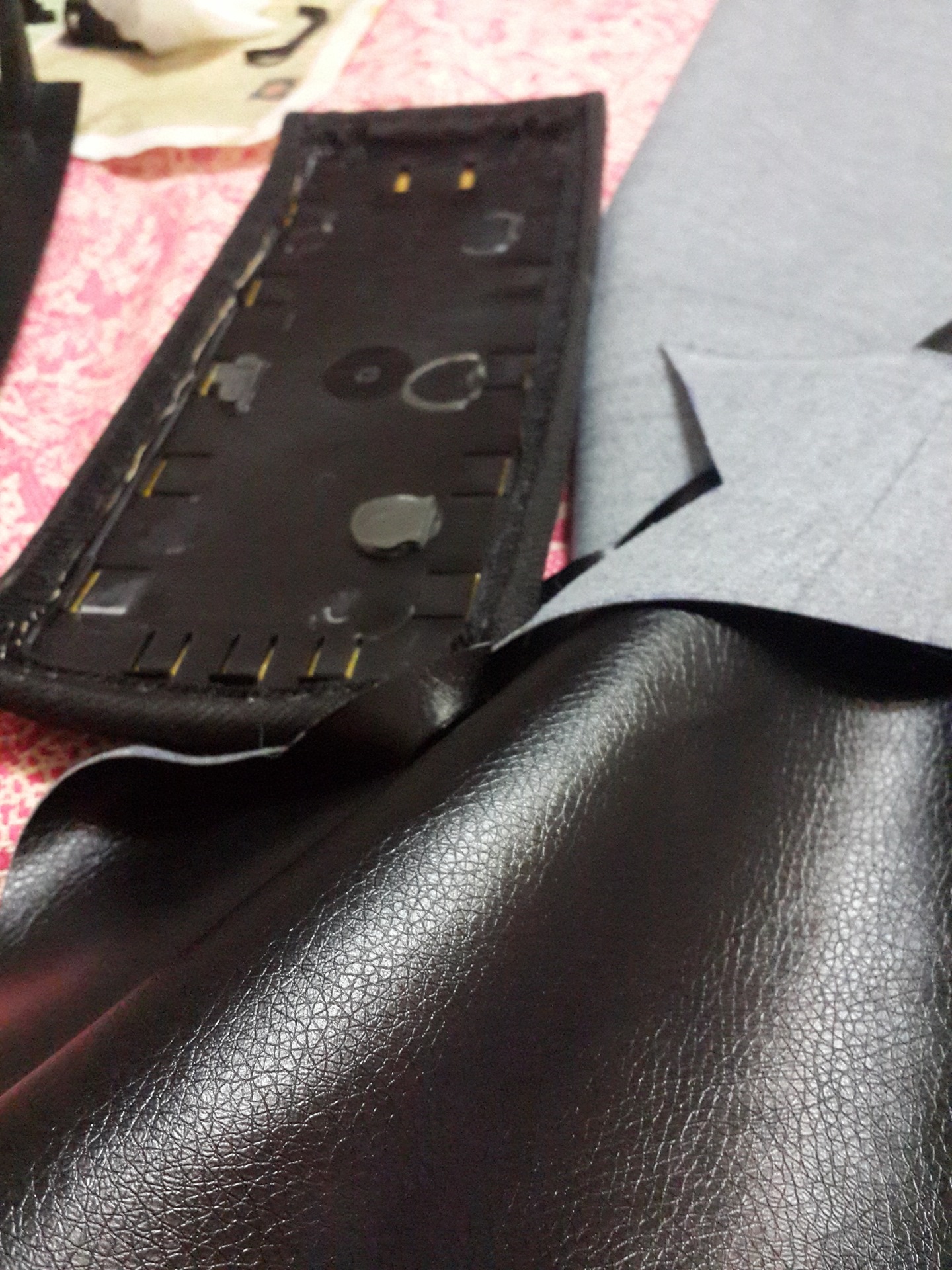

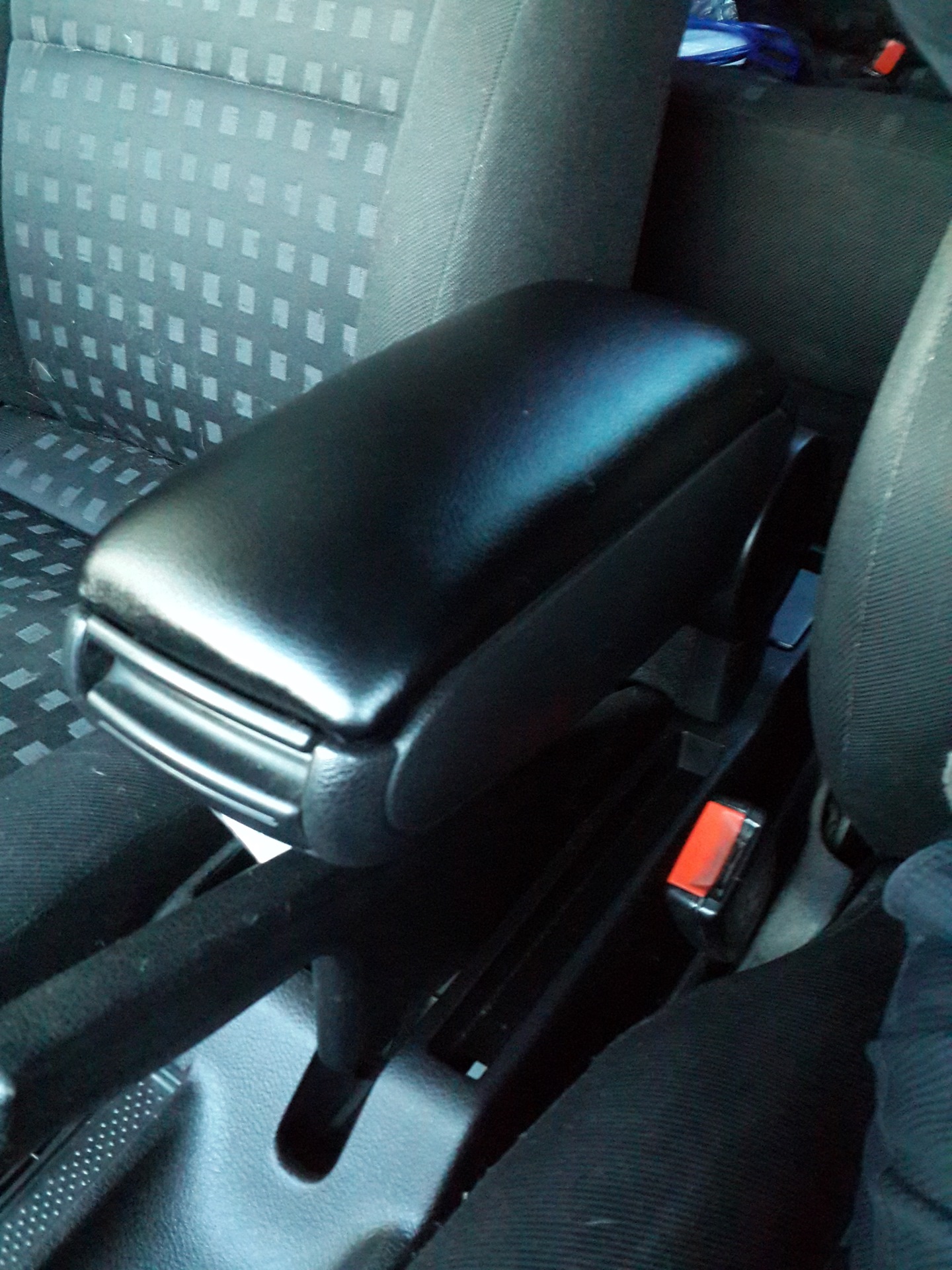

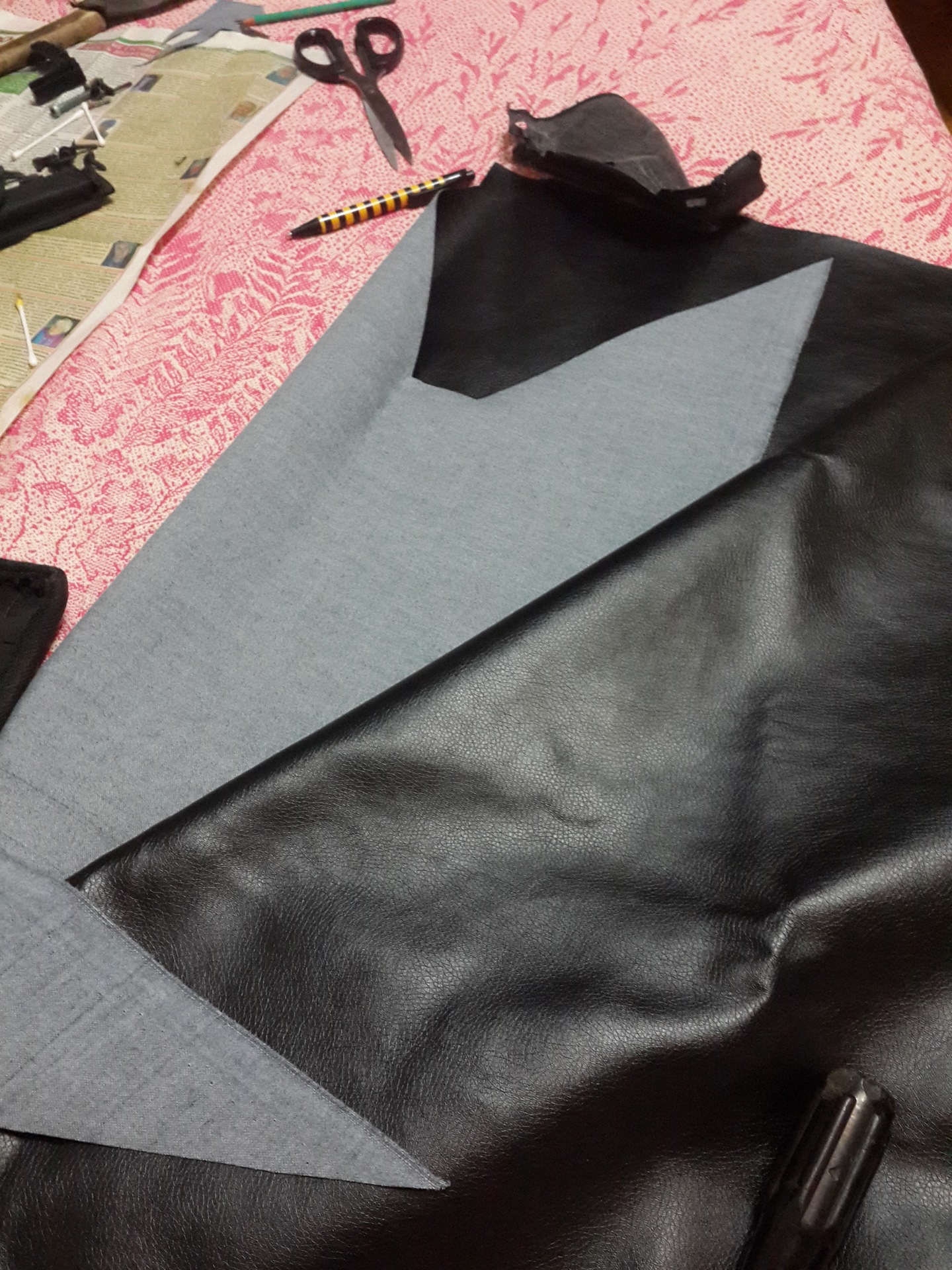

Пока машина находилась в ремонте (ТО) я снял часть салонного пластика и приступил к мойке, полировке и т.д.В ход пошел подлокотник который был очень грязный и протертый. Я вспомнил что покупал материал на стулья (эко кожа черная 400 рублей за погонный метр) и приступил к обновке. Снял старый материал (снимается просто очень, главное аккуратно и не спеша! держится все на защелках), вырезал новый, примерил и приступил к сборке. Понадобиться мебельный степлер и скобы "6" (6мм), желательно делать в двоем, так как нужно четыре руки. Один натягивает и держит, другой штампует) и будет все хорошо. Получилось здорово я был очень рад! Фото делал по мере возможности и свободных рук…
