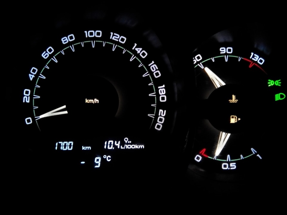

По эксплуатации данного автомобиля сказано очень много. Кому то нравится кому то нет. Но для меня и моей эксплуатации очень нравится. Да есть всякие недочеты но на скорость и безопасность это не влияет. Основная проблема Весты это ее наружные бархотки. Но завод уже решил эту проблему. А у кого поцарапались стекла то меняют по гарантии. Я сам жду когда придет мое стекло тогда и буду резать бархотки. Холодный запуск двигателя очень уверенный даже на заводском масле. Пока не менял еще не много осталось проехать и буду менять На данный момент пробег 1700 км. Очень нравится как работает курсовая устойчивость. При перестроении из одной полосы на другую даже не чувствуешь как будто ты едешь летом а не зимой.Вот пару фоток по пробегу просто были цифры красивые.

Просто красивые цифры.

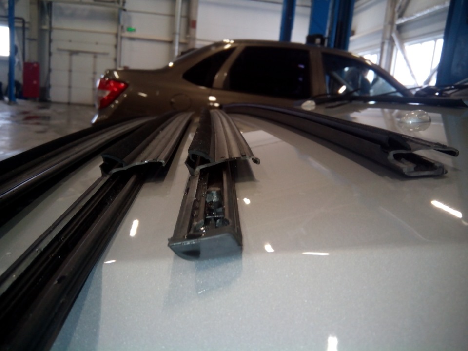

И после подрезания. Нужно срезать нижние две. За которых и идет такой скрежет при опускании и подъеме стекол
Интересно на машинах из новых партий уже подрезаны?
Наружные бархотки до подрезания.
Какой нынешний пробег? Что такое "наружные бархотки"? :)
На данный момент 1728 к.м. Наружные бархотки это которые удерживают стекло.
О! Хоть у кого-то пробег нормально движется вперёд. Отмечайте пожалуйста в каждой записи пробег, будет интересно последить. :)
хорошо. Сейчас выложу пару новых фоток. Так получается сегодня утром были просто красивые цифры по пробегу.
