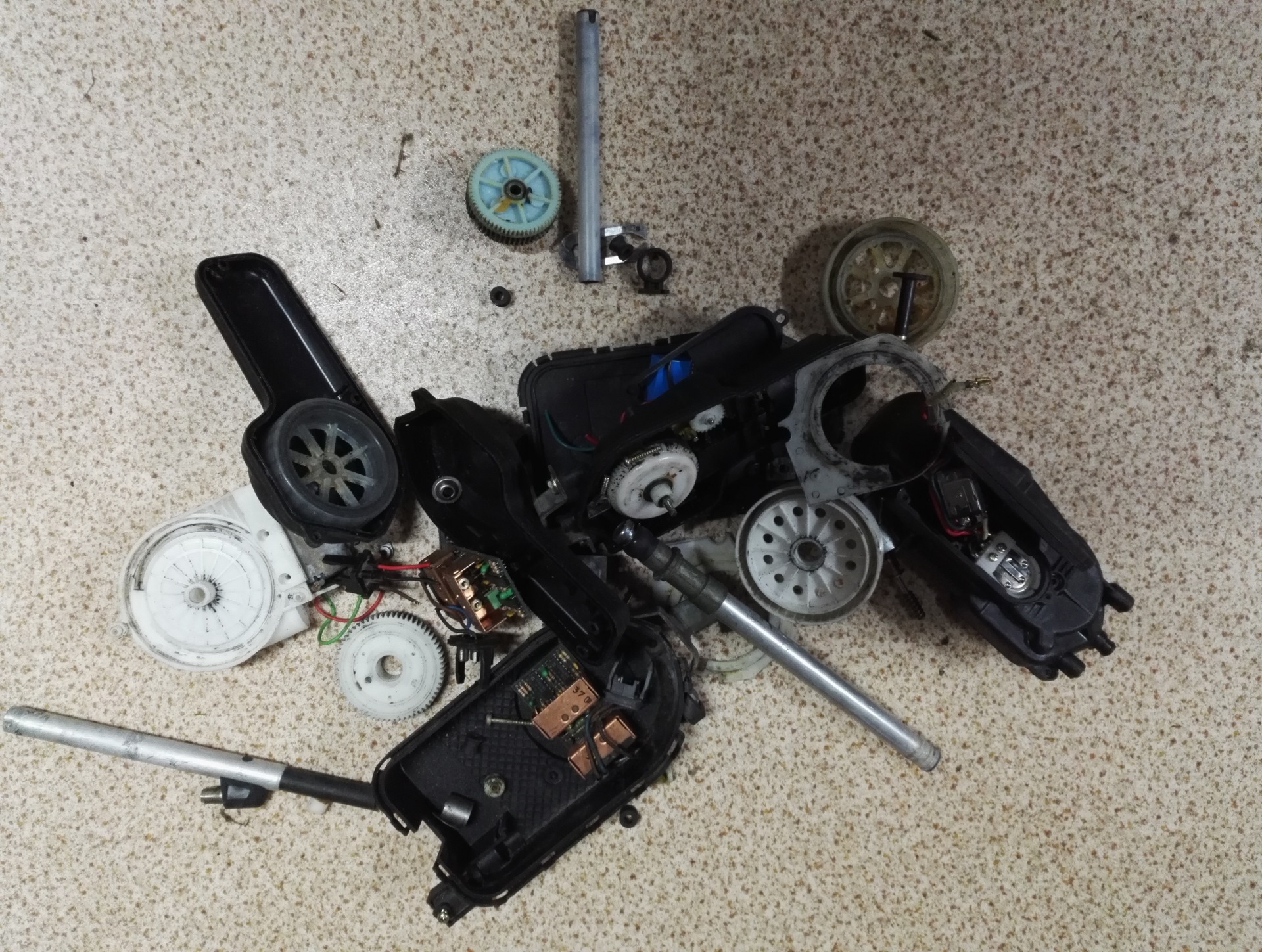

Снял, приступил к ремонту. Добрые люди подкинули ещё две, не работающие! Думал, из трёх соберу одну, отмучившись пару часов, я зашел на Drive2.ru и случайно нарвался на статью про УНИВЕРСАЛЬНУЮ электро антенну Польского производства. Был взбешён тем что я пытался сделать не оригинальную антенну за 20 баксов. Приехал в Гараж и выкинул всё в коробку. Среди них была и Hirschmann но она мертвая.

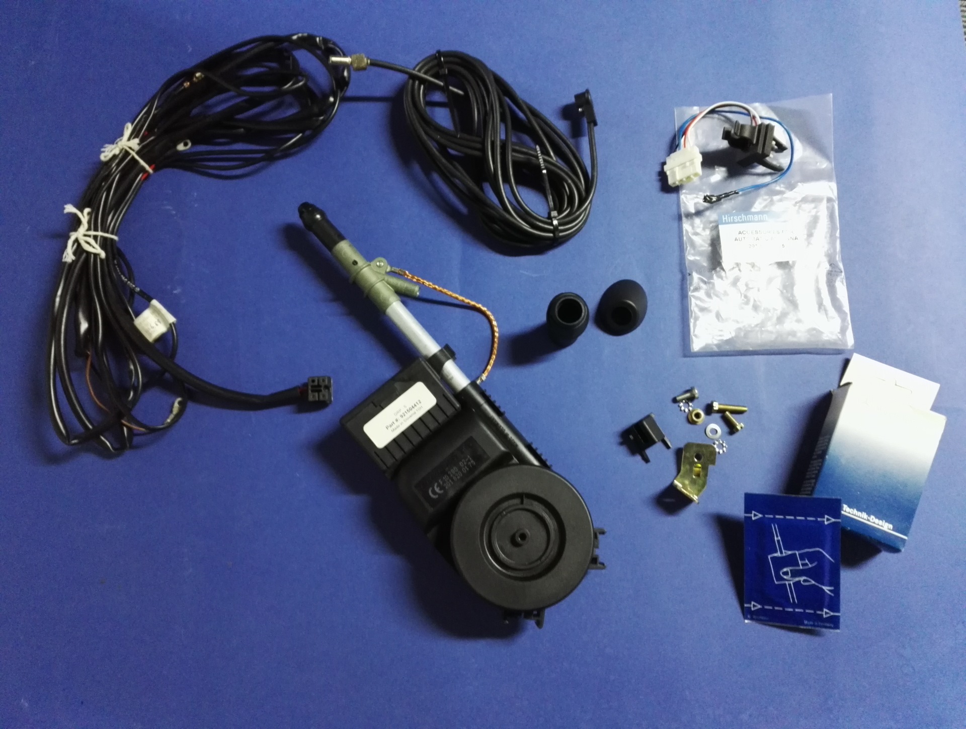

Code 531 from 01.01.1963 AUTOMATIC ANTENNA
Электро Антенна фирмы Hirschamnn! В комплекте досталось: Проводка питания, новый антенный кабель, кронштейн, резинки на кузов, салфетки для протирания телескопа, переходник для подключения.

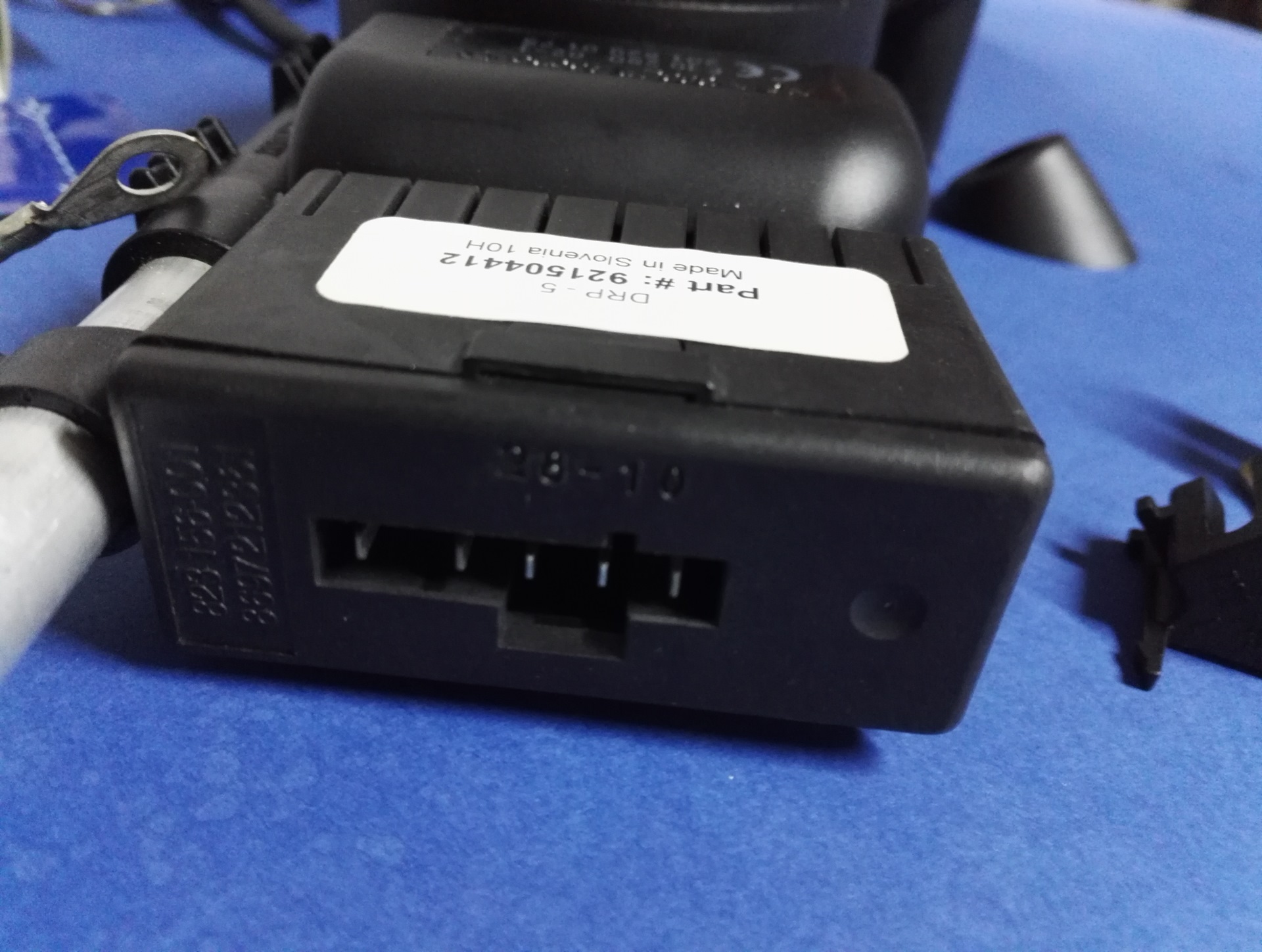

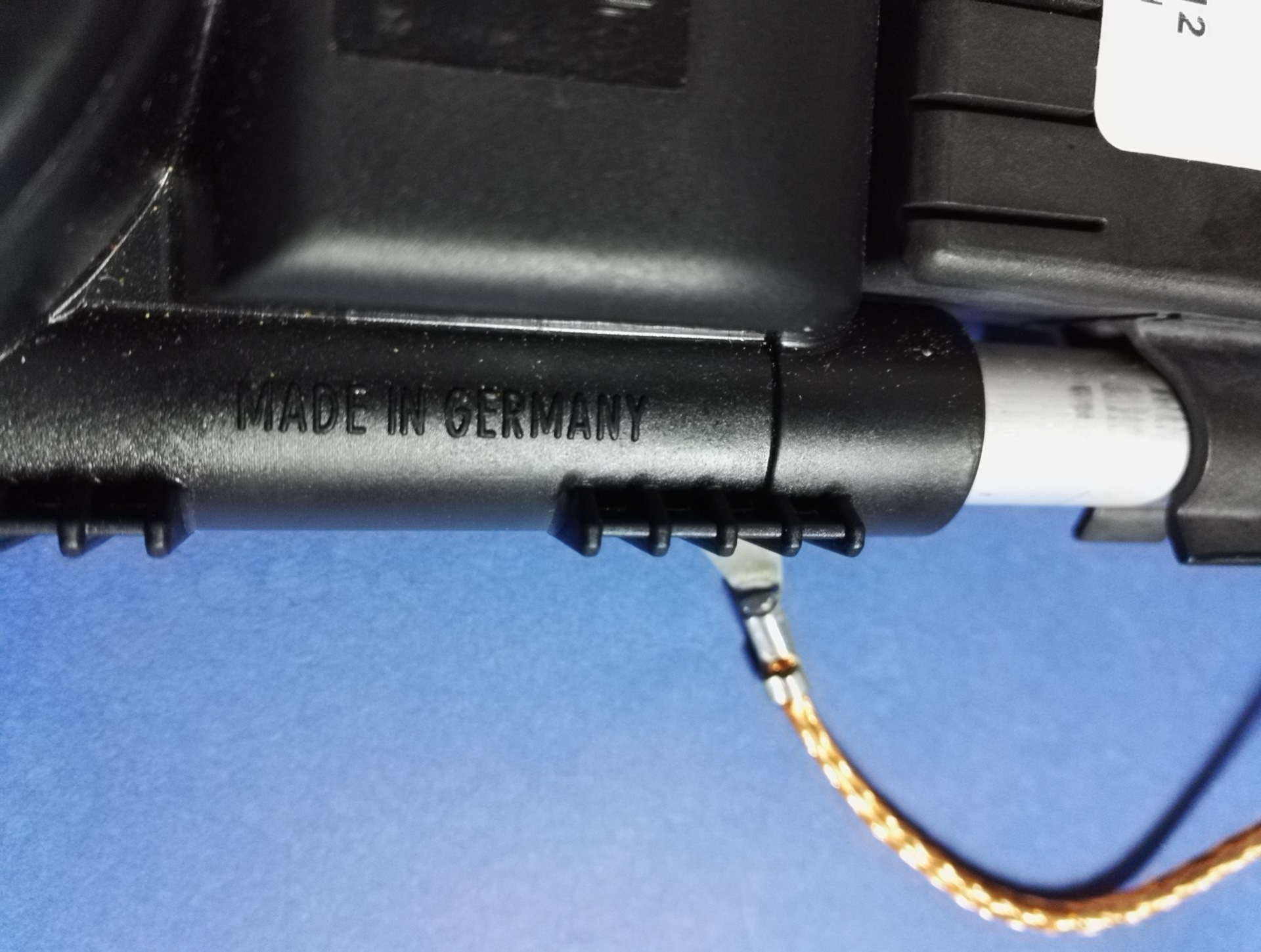

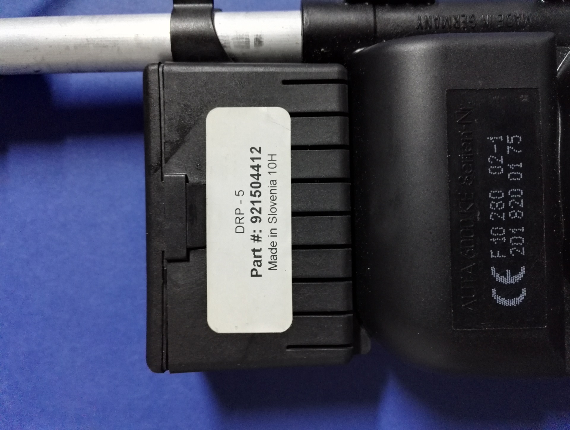

Мотор я так понимаю, сделан в Словении, сама же антенна Made in Germany.

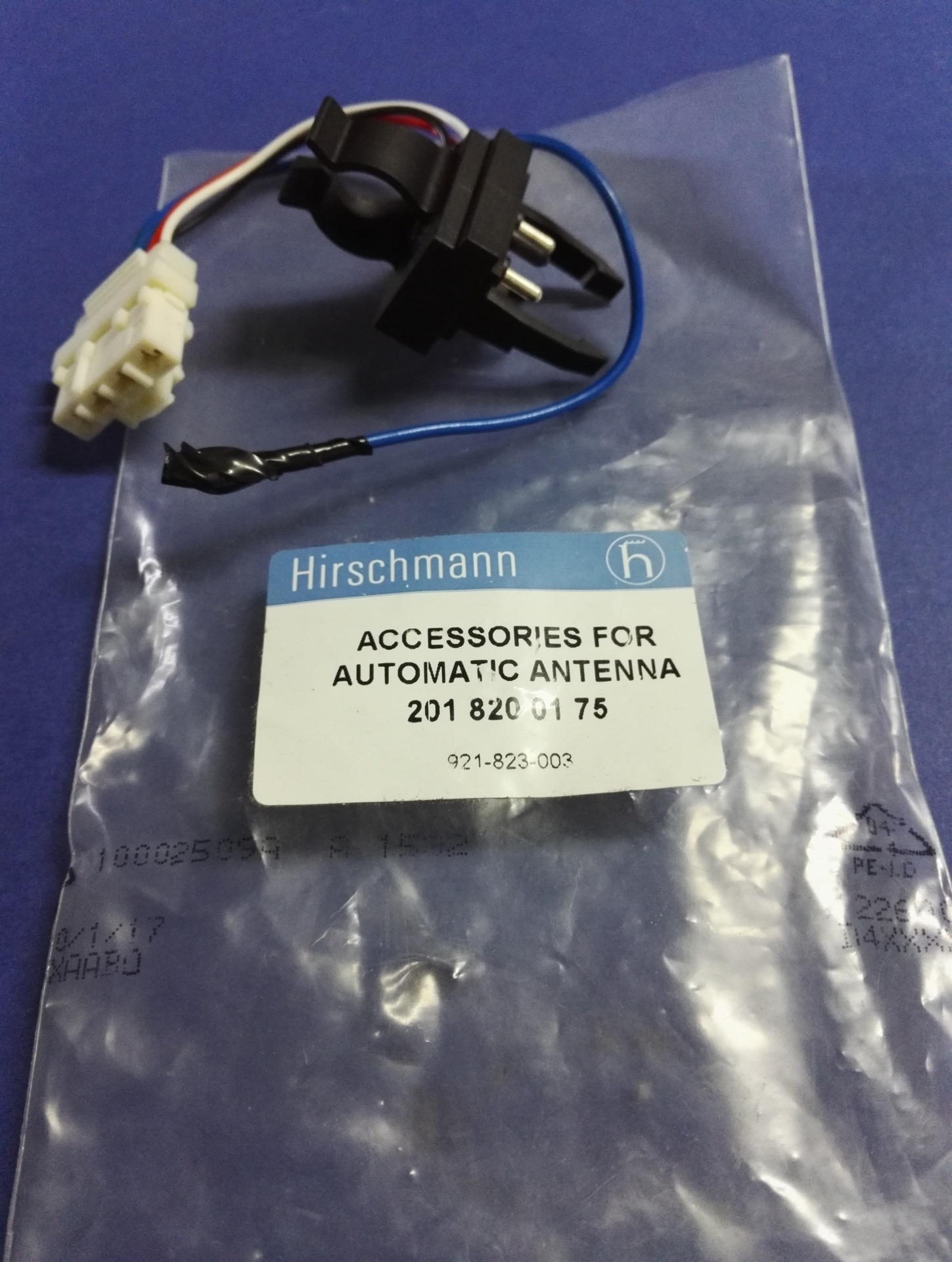

Переходник для подключения Пяти контактной антенны к обычной трёх контактной нашей проводке. Все 5 используются если стоит дополнительно кнопка управление Антенной, ставилась на среднем треугольнике где кнопка обогрева зад. стекла.

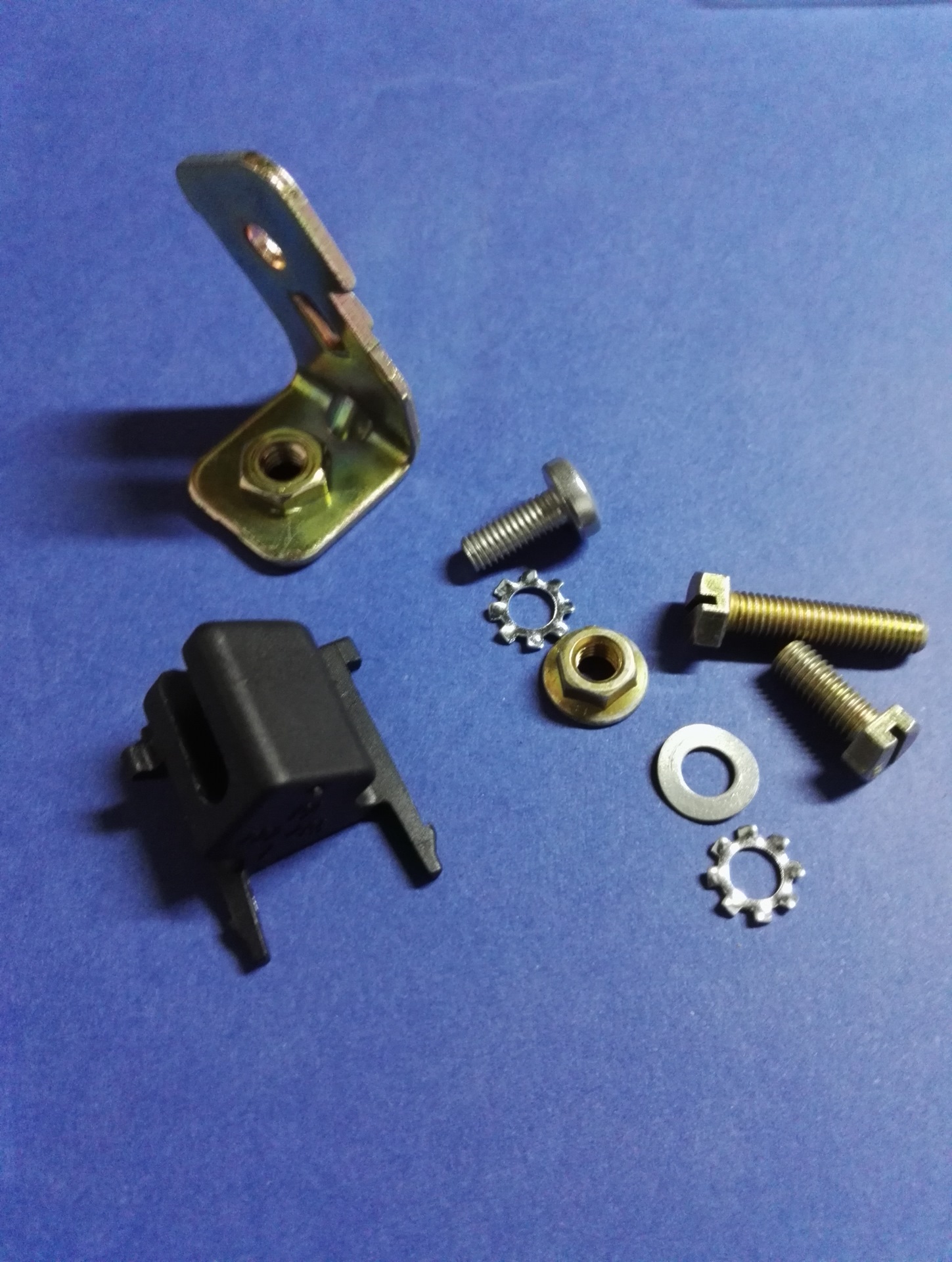

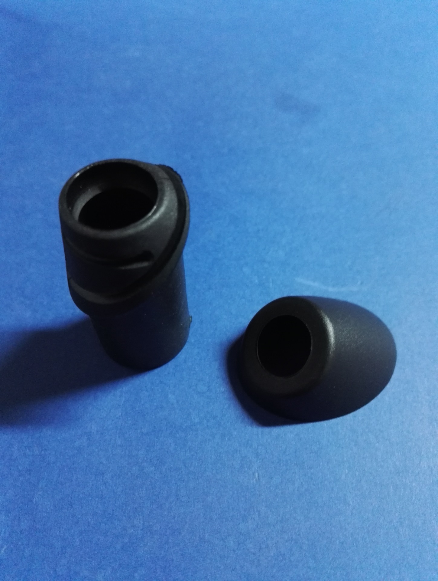

Кронштейн выглядит простенько, ну и стандартные резиночки которые идут на кузов.

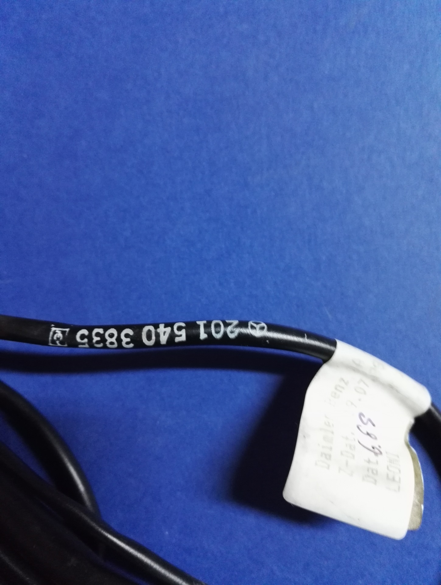

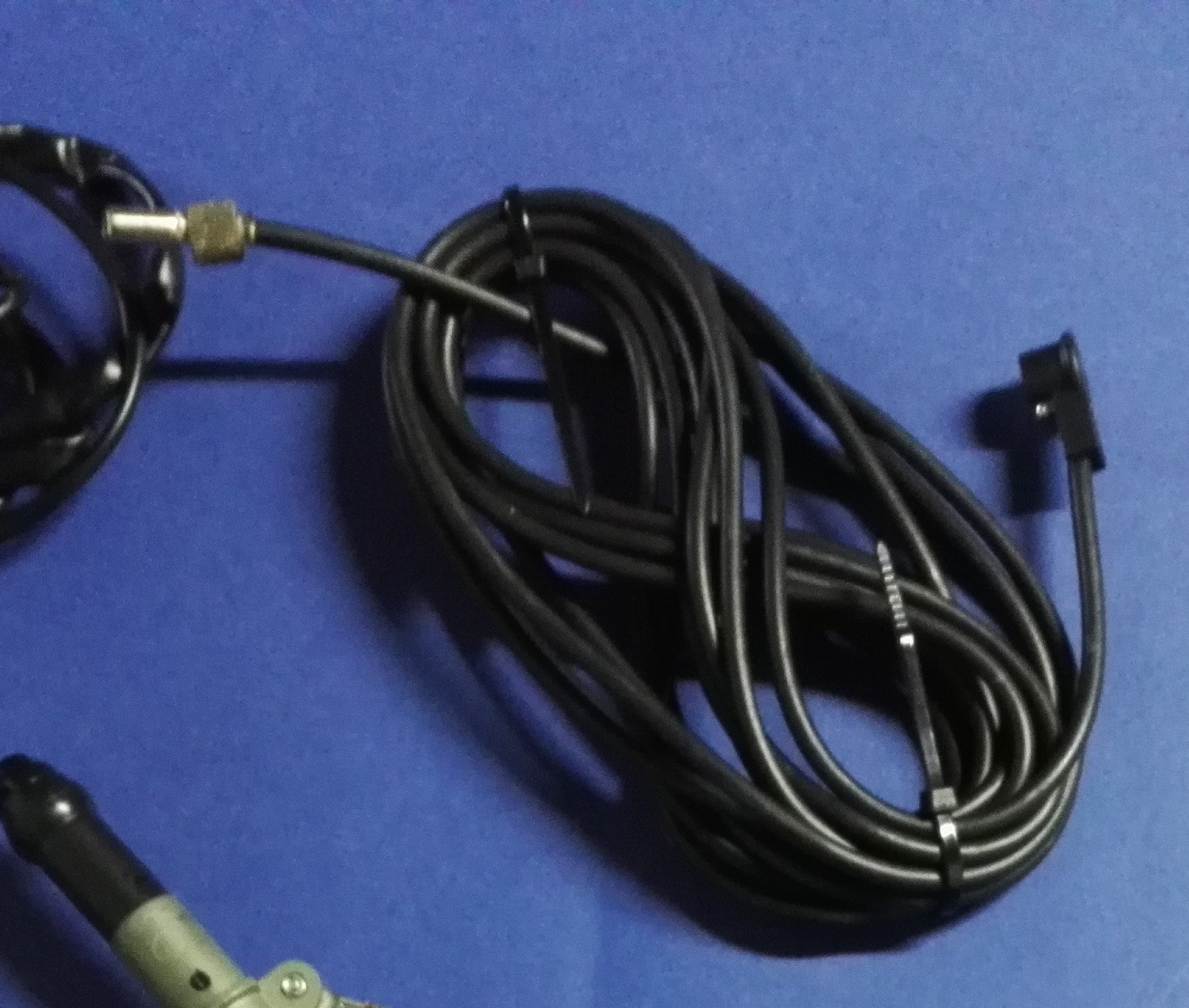

Проводка так же новая, подаёт питание на антенну, второй это обычный кабель передающий сигнал, тоже оригинальный, с удобным для Becker штекером.

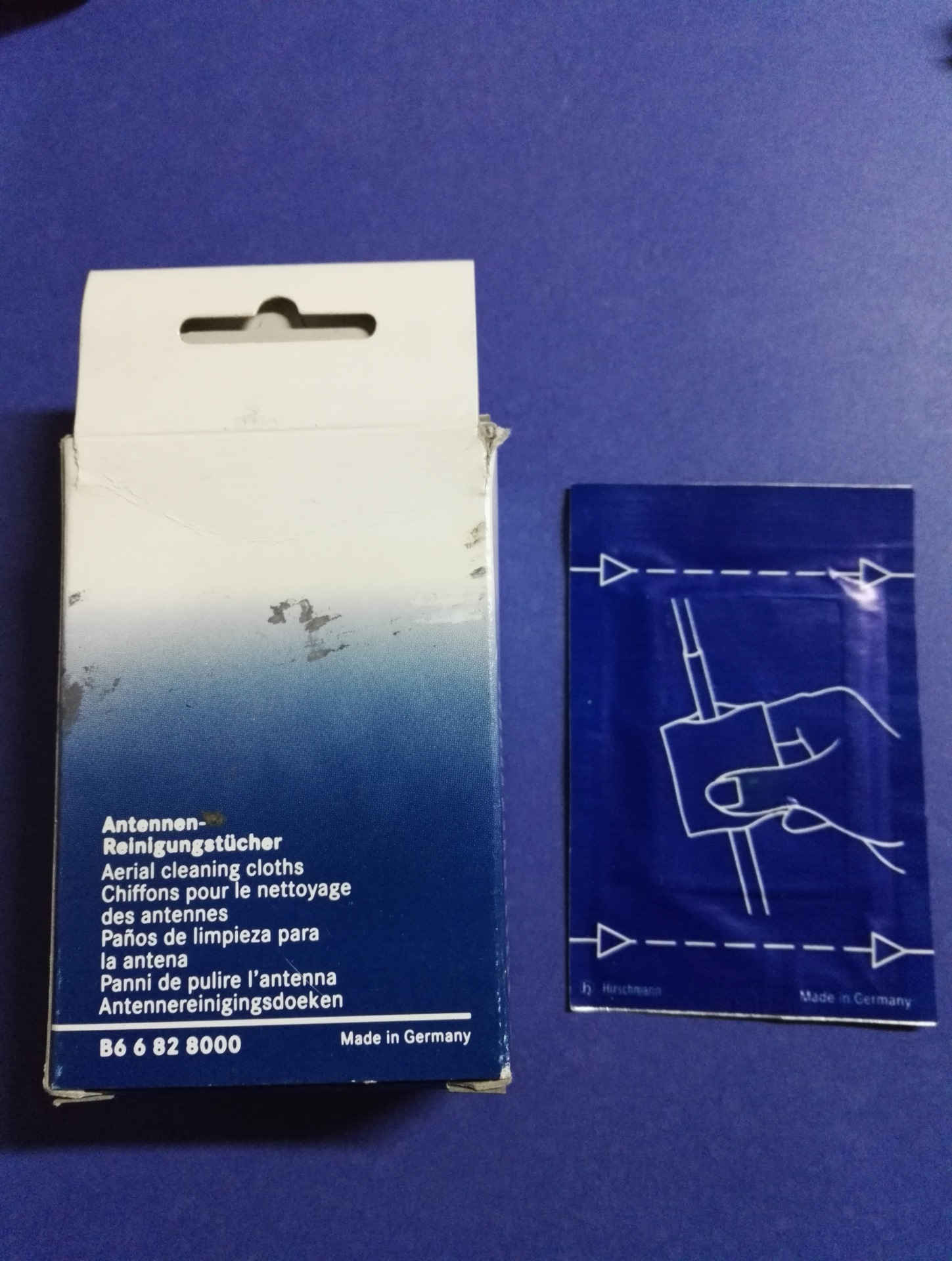

Ну и всем необходимые салфетки для протерания телескопа. Советую переодически чистить свою антенну, ибо именно из-за грязи на телескопе возникают проблемы с работой антенны.

Интересует, как правильно поставить изогнутую планку-крепёж — нужен ли пластиковый уголок, идущий в комплекте с антенной ( с 7-ой фотографии)? Не понимаю, как крепить…
Гы, узнаю на переходнике свой синий проводок обмотанный изолентой.
Вооо :) частичка из Бобруйска
Женя тогда думал что эта антенна подойдет под кнопку, я ему этот проводок выводил а оказалось антенна обычная, а лишние ноги в блоке просто запаралелены между собой.
То есть не подойдет? :(
Я уже не помню. Толи он тогда другую антенну привозил, толи эту. Но то что было не подходило.
Но сделать можно и обычную чтоб работала от кнопки как положено во всех режимах. Я MSH на 2.5-16 делал — минимальный колхоз с одним реле и все работает как с завода.

привет! а есть номера декоративных уплотнителей?
A2018270598 — низ
A2018270498 — верх

А про переходник можно подробнее? Что-то я не совсем понимаю, что за штука такая.
Антенна с пятью контактами в основном шла вроде на американский рынок. И вход у нее прямой узкий. У нас же, если антенна питалась только через магнитоду, то вход трех контактный в виде квадрата. Переходник просто выполняет роль перехода с одного типа штекера на другой.
Фото переходника крупно можешь сделать?
Я просто пытаюсь понять — антенна с широким разъемом прямоугольным по-умолчанию заточена под кнопку чтоли?
Фото сделаю, может я в чём то ошибаюсь. Но оригинальная проводка что на фото идёт с завода с квадратным штекером, встаёт другой вопрос. Видимо Антенна с завода ставилась другая. Старая Hirschamnn отличалась видом, сегодня посмотрю какой выход на ней был.
Никогда не видел антенны с квадратным штекером, поэтому и хочу понять вопрос.

Блок сделанный в Словении — это мозг Хиршмана, который умирает обычно, мотор живет очень долго, телескоп поставляется в запчасти и все ремонтируется.
Да, именно блок умирает. Сам же телескоп можно купить отдельно. Но у меня была польская до этого.
