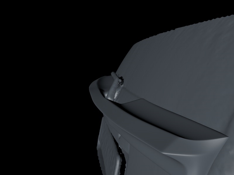

Думаю все понятно, что это такое:

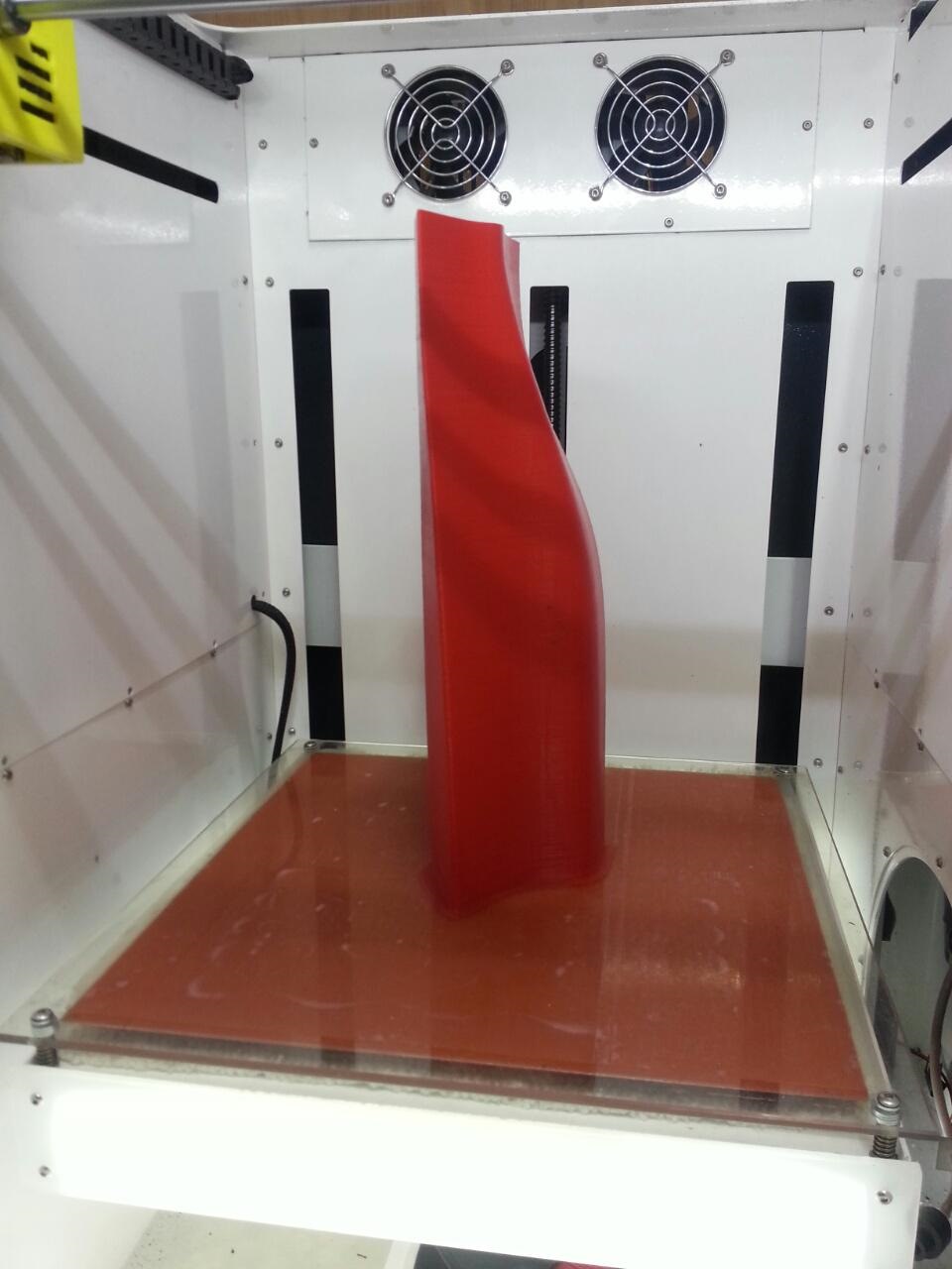

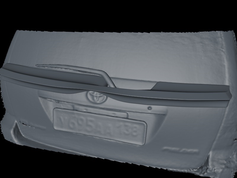

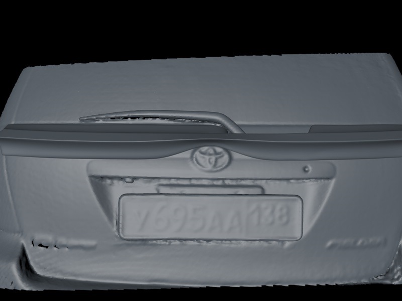

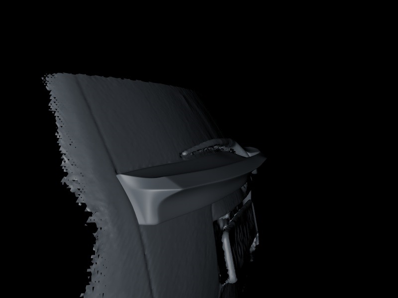

все просто, по скану задней двери замоделил задний спойлер — долго его мучал из-за нехватки времени, но тут уж решил, коли менять образ машины, так гулять по полной!

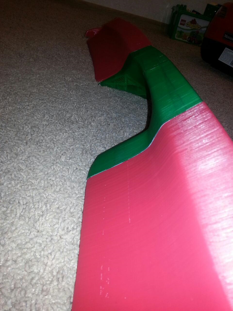

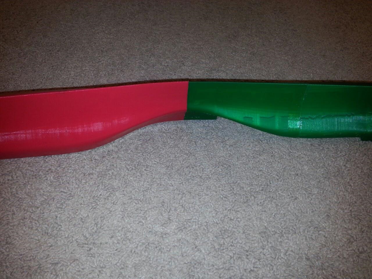

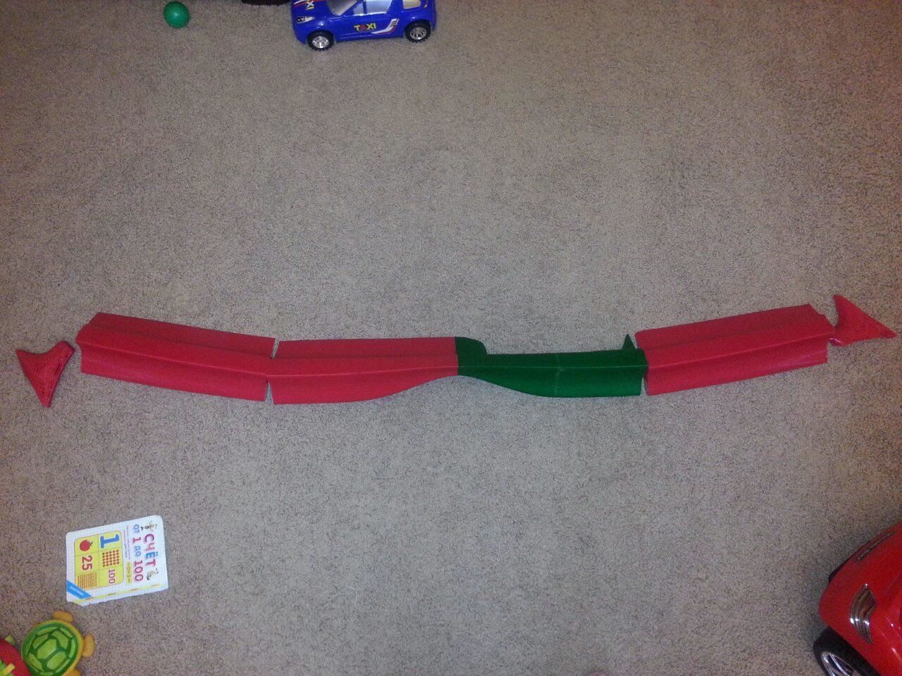

Распечатал основу:
с нее уже хороший человек сделает слепок и подгонит по двери, так как все-равно будут какие-то расхождения, ну а потом уже можно будет подумать и о клонировании, если это будет кому-то нужно кроме меня :)

а как это делается? опиши процесс
Если в кратце, то берется сканер, я брал у знакомого Sense 3d, такой можно было купить до кризиса за 23 тысячи рублей. Отсканировал нужные мне места (сканировал не только багажник), потом саны закинул в программу для 3d моделирования, так как скан в масштабе 1 к 1, то можно создать довольно точно 3d модель того, что на ум приходит. сделал модель, разрезал оптимально на части и распечатал на своем 3d принтере :) Вроде все просто :)
насчет скана понятно, а как саму фигуру он делает?
Саму модель надо делать ручками, насколько фантазии хватит
аааа, короче ацтой:) я думл принтер сам лепит:) спасибо за ответ
он лепит потом то, что человек придумал и превращает виртуальные пиксели в реальную модель, которую можно потом использовать
Ты ведь говоришь надо самому ручками делать.
:) В 3d редакторе делаешь сам, а потом то, что сделал отправляешь на принтер и он то печатает. Как текст набираешь в Word'е, а потом принтер его печатает, так и здесь.
короче понял, что ниче не понял

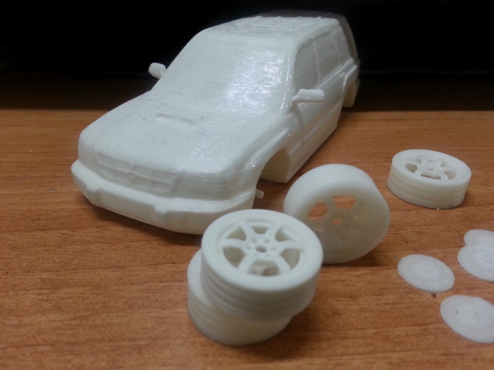

вот еще есть в процессе, но пока времени нет доделать, колупаю потихоньку :)
ну вроде не плохо) ждем)
я не знаю, зачем он мне нужен, но уж больно хочется:) есть еще одна идея, как дойдет до рабочего варианта расскажу :)
