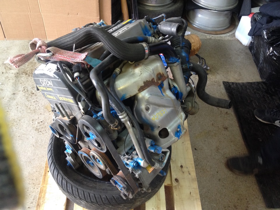

Всех приветствую, не так давно рассказывал что ждёт большое ТО и впринципе осталось немного до начала работ . Представляю вашему вниманию ДВС 4G63T от Airtrek turbo.
заказан в начале этого месяца во Владивостоке, через фирму которая специализируется на двигателях. Доставка заняла 16 дней до Обнинска деловыми линиями за 5к .
Абсолютно стоковая игрушка с навесным оборудованием + коса и комп.
Сегодня забрал, отвез в гараж, попускал слюни и поехал обратно на работу. А далее как и положено классически, в пятницу вечером приехал осматривать подробнее

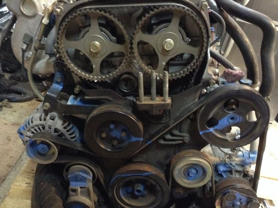

сняв термоэкраны, отсоединил косу и верхнюю крышку грм, я остался доволен состоянием . Без подтеков и прочего, в цилиндрах полазил диагностической камерой
Смущает колодец первого цилиндра, такое ощущение что в него как-то попала вода .
Далее смотрим на свечки

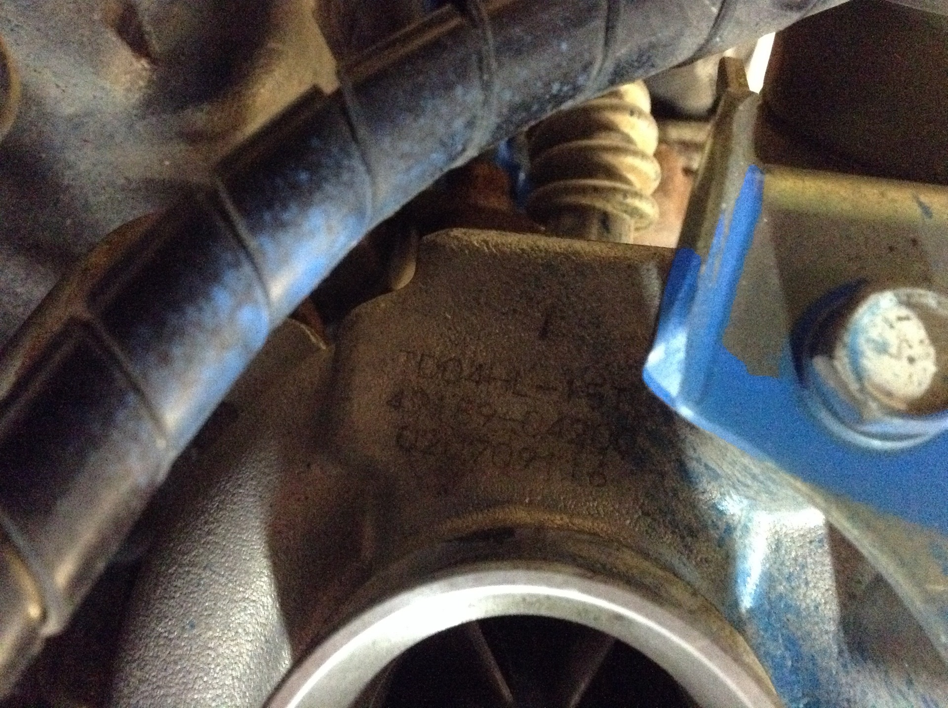

ну и фото маркировки турбо
Сейчас продолжаю закупаться необходимым и вторая часть надеюсь не за горами .

Что по цене мотор обошёлся в полной комплектации?
Дружище было около 5 лет назад — точно не помню около 70 без доставки
Понял, спасибо, а то присматриваю такой мотор, а они практически все голые идут
А какова мощность этого чуда?)
Сток 240

Чума :-) грандиозные планы у тебя молодец. Помоги мне ссылкой на тех людей у кого приобретал… Ищу двс только другой. Буду очень признательн
В моторе стоят поршни эво 5)))
это плохо?
Это при разборе так краской прыщут чтобы не отвинчивали потом?
при отправке транспортной когда двигатель выкуплен, чтобы не сняли.

вода скорее всего попала когда эти мудаки его отмывали, а потом выкрутили свечи и все протекло вниз или вообще мыли без свечей
