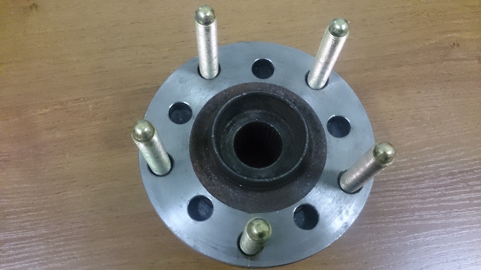

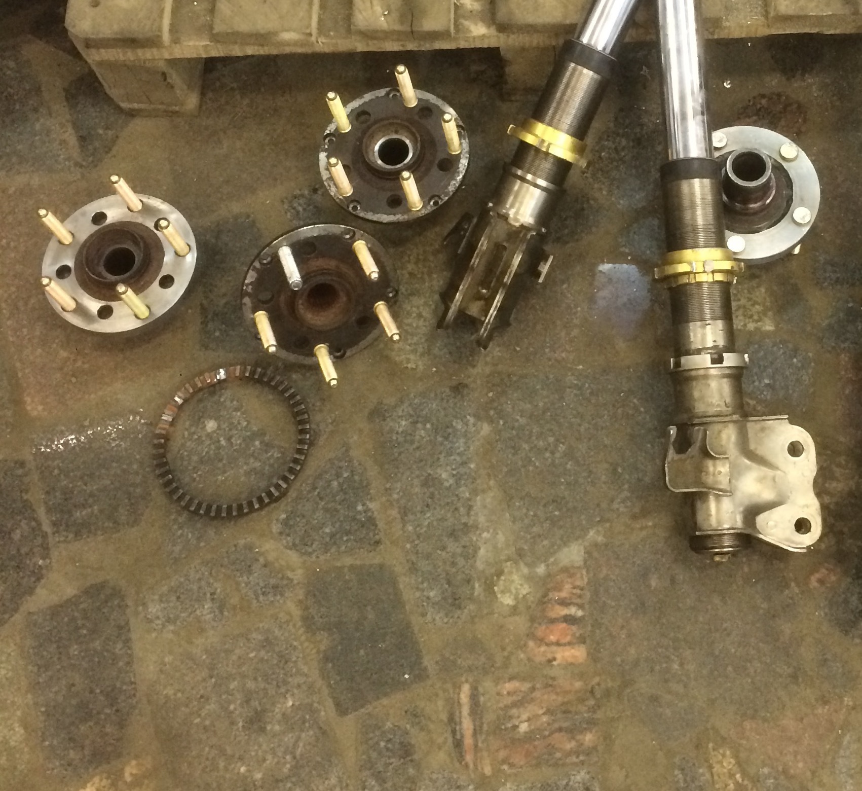

Была задача изменить сверловку на ступицах
Штатная 5*100 нужна 5*114.3

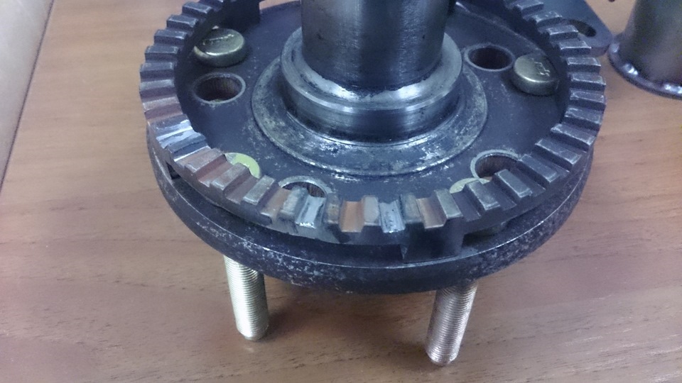

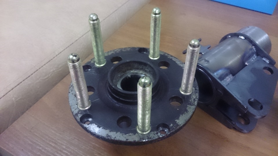

Задние ступицы были просто пересверлены, попутно отремонтирован реперный диск датчика АБС, сломанный во время демонтажа.

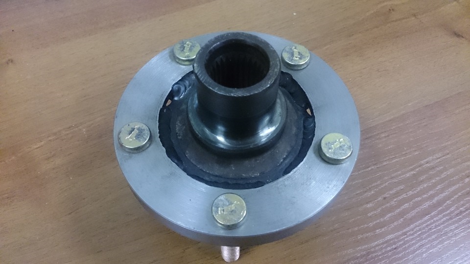

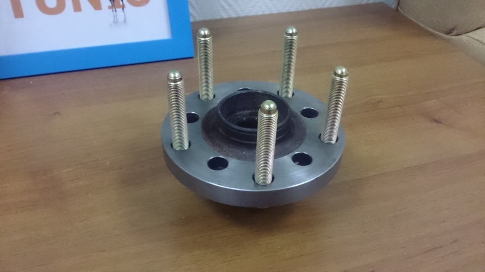

Передние ступицы были модифицированы — диаметр не позволял просто так взять и пересверлить. Было выточено кольцо, приварено к ступице, привалочная плоскость была восстановлена на токарном станке, и только после этого ступица была пересверлена на 5*114. Толщина ступицы увеличена на 5мм. Запрессованы новые шпильки фирмы tpi.
Проехал уже около 3 т.к. Полет нормальный.
Огромное спасибо SaLuTik за помощь и реализацию задуманного.
Цена +- 15 тр
Ну и первая примерка

Привет можешь подсказать, как вы ступицу заднею вытаскивали с кулака ? На фотографии они без подшибников. Получается как то можно её оттуда достать не повредив подшибник ?

вопрос. в ступице сверлили отверстие на 14 и потом шпильки тупо запрессовывали?
дорого, но идея гениальна. так и не въехал, почему не получилось просто пересверлить, какого места не хватило? на легаси получиться так извратиться? спасибо заранее за подсказку

а просто ступицы в сборе было не проще купить ?
не проще, тк надо ступицы, кулаки, привода, стойки
А не проще было просто поставить ступицы от лисицы? Пересверливать ступицу очково, жёсткость на излом теряется. А если треснет и отвалится шпилька?)))
Подержу, зачем столько сложных кастомных решений, когда есть готовые заводские ступицы от лисы?
Затем что замена ступиц от лисы на 5.114 тенет за собой ещё привода стойки, и много всякой мелочи

А, не знал этого. Тогда согласен. Но почему тогда не усилили задние по принципу передних?
было посчитано что не требуется этого делать
А, тогда вопросов нет! Получается, действительно не обычное и бюджетное решение)

Тормозные диски пересверливали?
да
