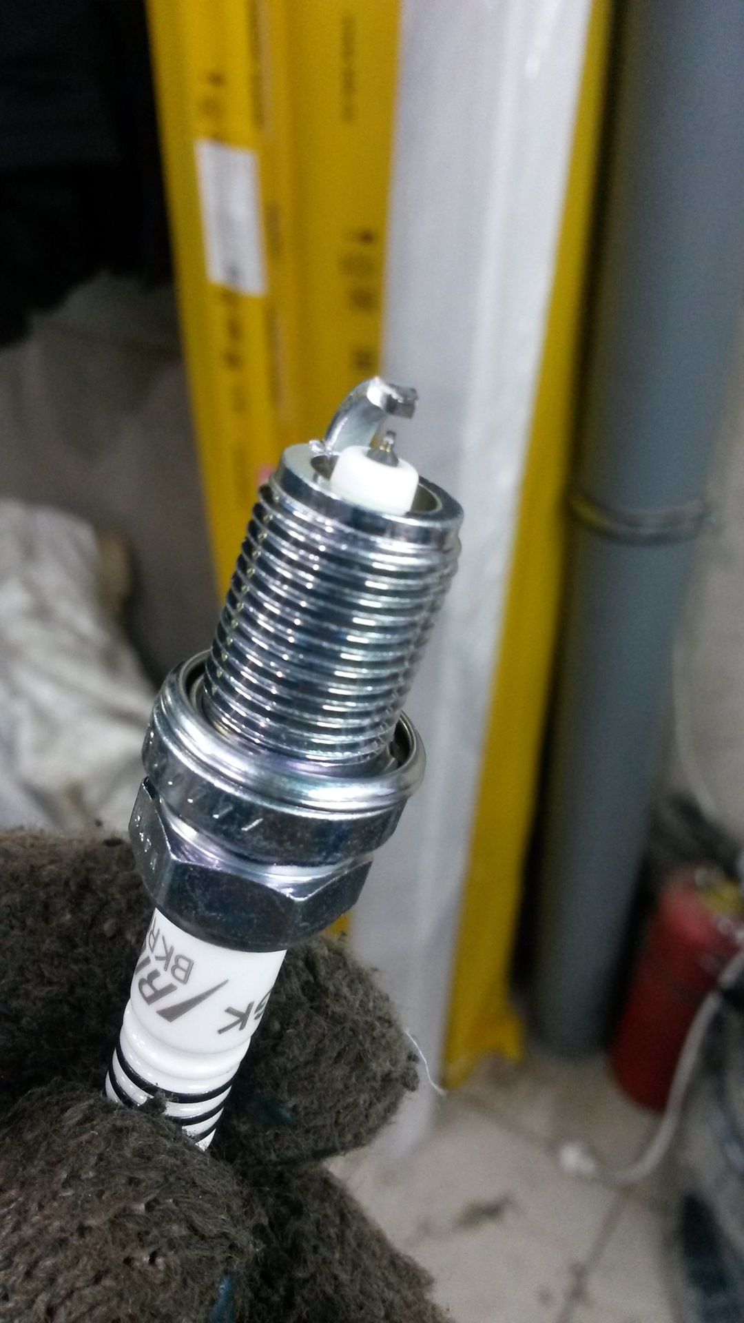

поменяли свечи

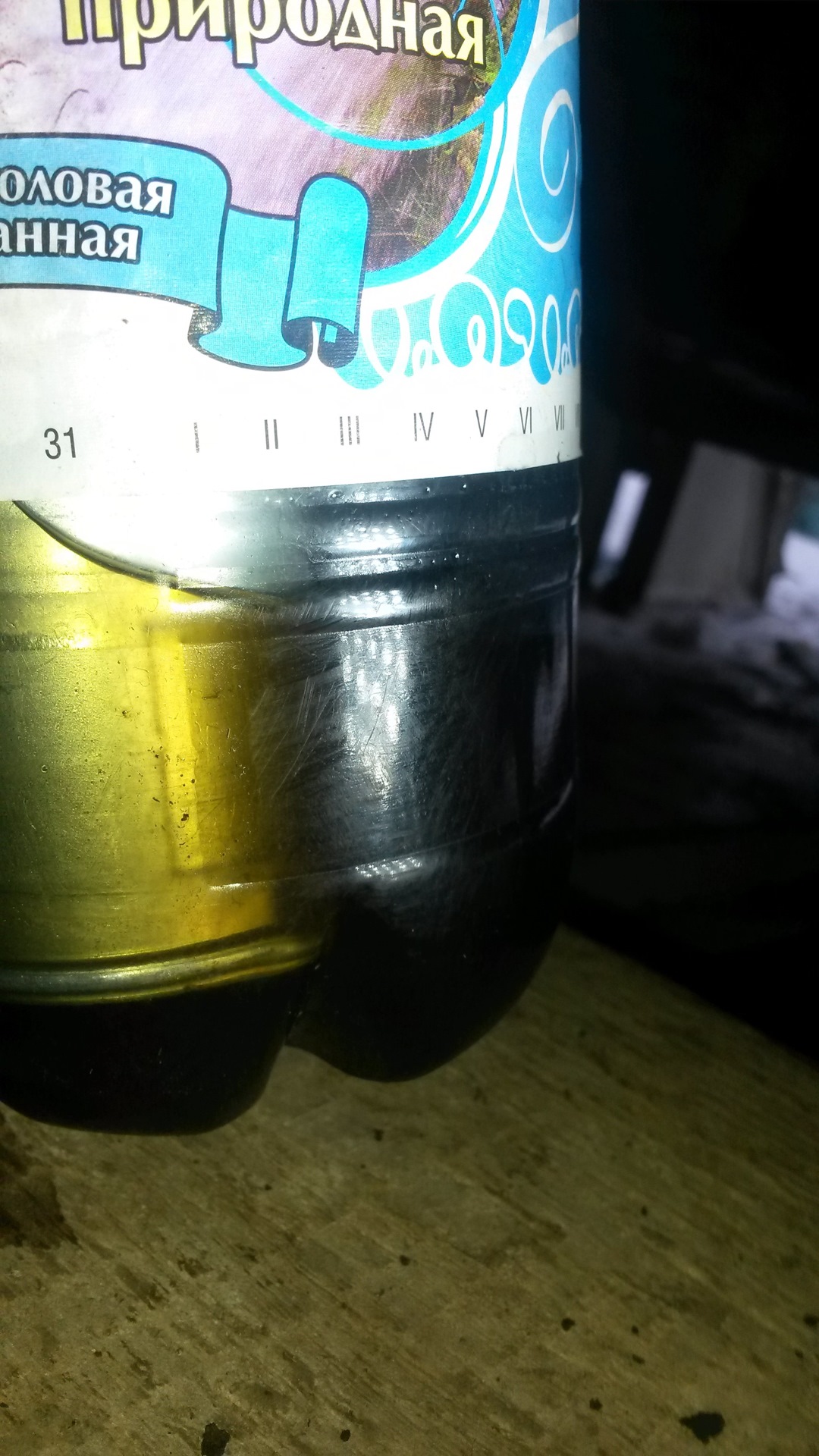

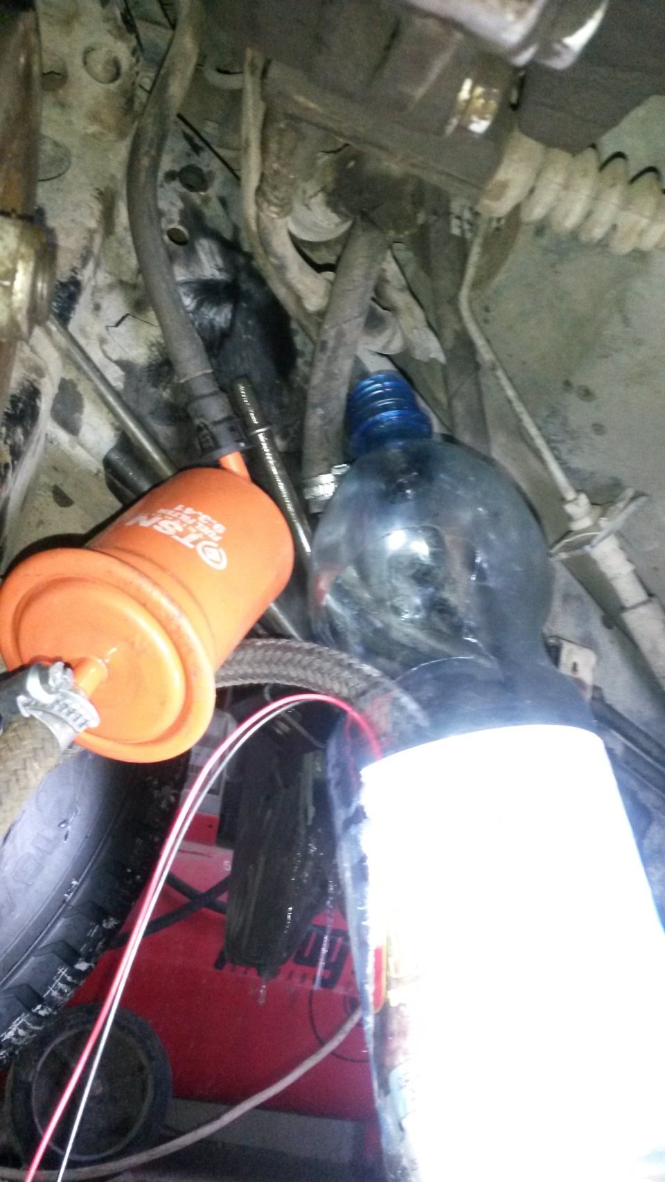

при промывке винсом в начале когда начали пошла муть… откуда хз… подключали из банки в насос из насоса в рампу, а из рампы в обратку к нам в банку… так вот после первой промывке если отключаешь насос, то машина глохла почти сразу 2-3 секунды… а после отстоя 30минут и следующей промывки машина ещё работала минуту, хотя насос был выключен.

Вова мне коменты написать или как?)))) А муть это всё с трубок топливных ты ведь поленился снимать форсунки?
честно сказать есть мытый комплект форсунок, но зачем…
я на бензине редко катаюсь… а вот чтоб не подливали как раз промывка… всей системы…
