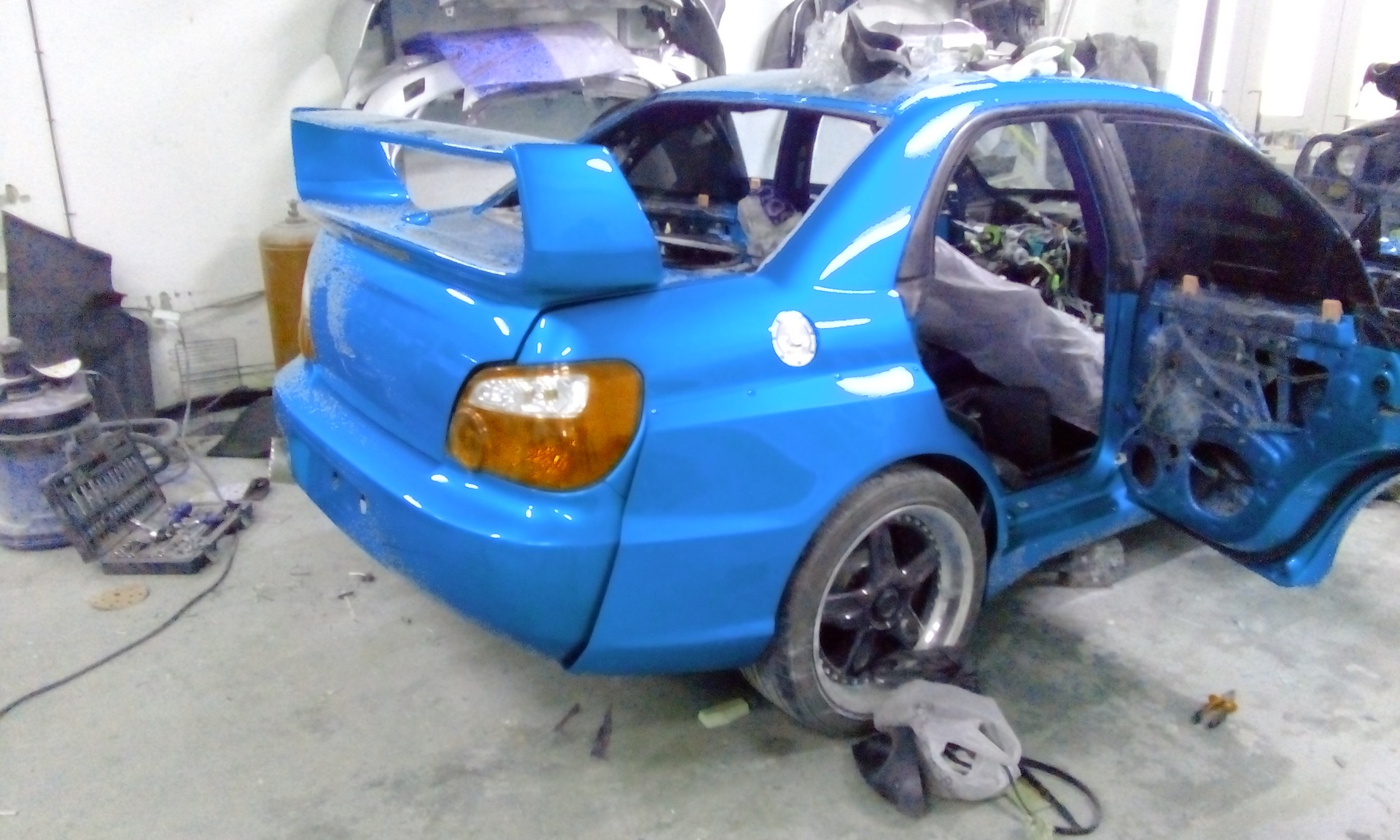

Мой фотик не отображает реального цвета авто, да и он постоянно меняется от освещения от бирюзового до желто-зеленого. Расскажу пожалуй как вообще все получилось и как сделать себе CANDY не заказывая его с Америки.
На самом деле данные тоны цвета(цветофильтр) есть в любой мастерской по подбору краски на авто, данные краска не имеет металлического пигмента и используется как добавка для придания нужного тона, добавляется в металлик и он становится зеленый, красный и т.д.
Но наносить его на грунт тоже даст только красный, зеленый, синий и тд
В основном данные цвета популярны при покраске байков и хот родов, америкацы основные потребители.
Как же в здесь не заказывая из-за бугра сделать что-то похожее?
Я пошел мастерскую по подбору и долго долбил подборщика сделать мне яркий сочный зеленый два дня его мучал и тогда он мне показал такую фишку.
С начало на картонку нанес серебряную подложку потом взял зеленый светофильтр и нанес пару слоев, далее покрыл лаком, получился этот яркий цвет.
НА видео это уже мы попробывали данный цвет в действии.
Именно так и наносят CANDY
Так же не маловажно иметь яркую зернистую подложку серебра, от этого зависит яркость конечного цвета.
Покраска таким цветом очень трудоемка и по началу были покрашены проемы, а потом поставлено все навесное и покрашены все детали на машине
Почему именно так? по другому тон цвета при отдельной покраске деталей будет отличатся и красить отдельно может только опытный маляр который работал именно с этим цветом.
У моего брата уже был опыт покраски мотоцикла данным цветом, но вся машина это другое дело.
Было тяжко, ибо расширение на машине не вариант красить, в общем я проклял все ))) но в итоге конечно результат порадовал и арки получились в тон машине.
Так же есть нюанс по нанесению данного цветофильтра, его необходимо разбавлять с прозрачной базой причем 1 часть цветофильта, 5 частей прозрачной базы, и тут не играет роль насколько крутой у вас покрасочный пистолет, данная краска очень пятнит и требует очень равномерного нанесения с большим количеством слоев. Наносить надо слоев 5-7 с каждым слоем цвет будет темнеть, а пятна должны уходить.
У меня на кузов с расширителями ушло 1.5 литра цветофильтра.
Как я уже писал у нас получилось не плохо, не без косячков, но это мелочи и для первой машины очень даже ничего.
В конце закину пару фото, я играл с цветопередачей на фотике и тут видны крайние оттенки цвета.
Всем удачной покраски)))

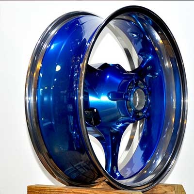

h-a.d-cd.net/70ce2fas-960.jpg вот это цвет супер)))))
На первом фото получается красный светофильтр на чёрную подложку, а сверху лак?
точно сказать не могу, фото из нета, есть варианты нанесения и на черную подложку, по опыту могу сказать что если нанести больше слоев она станет более темной и цвет станет еще более глубоким.
