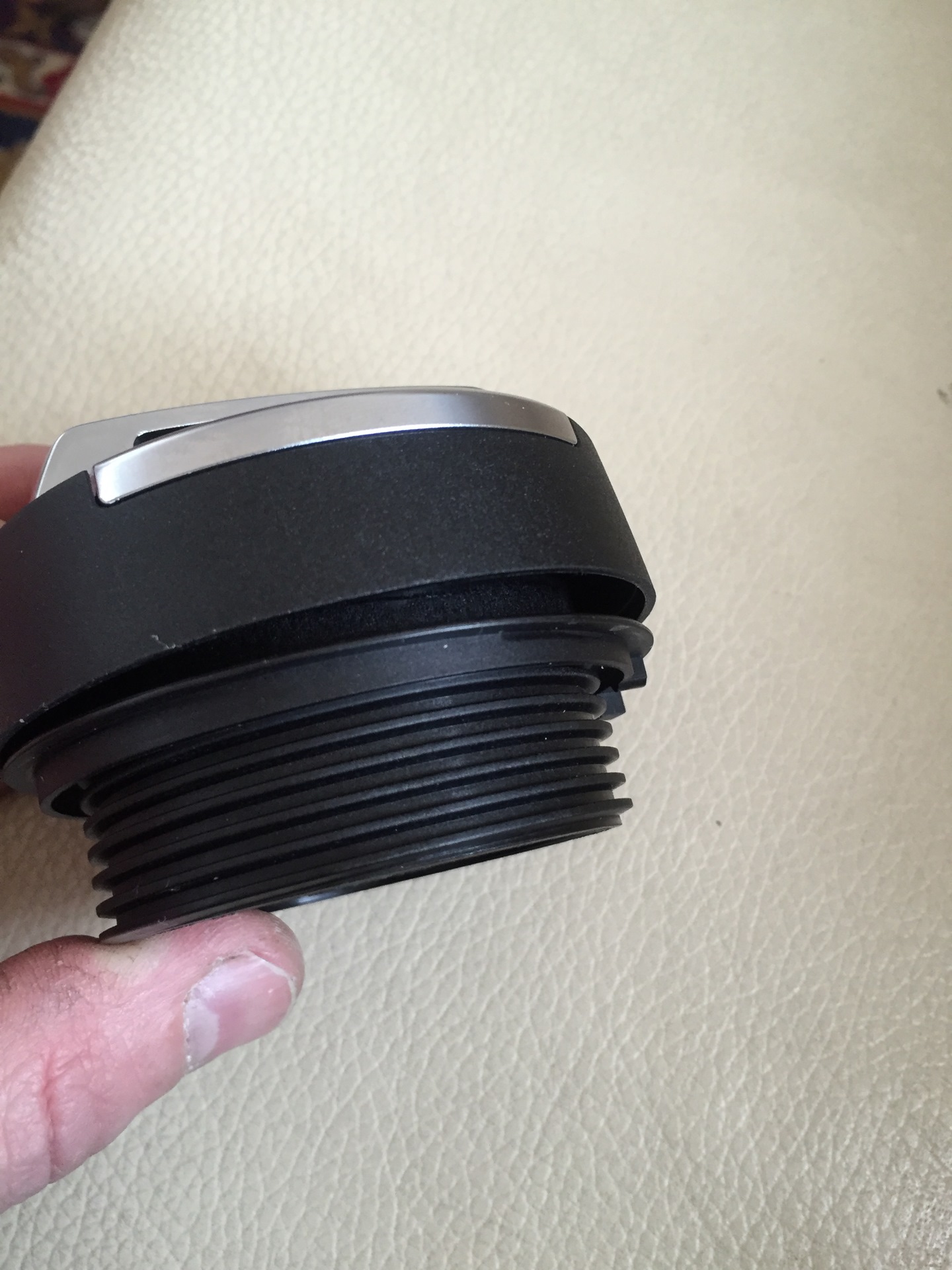

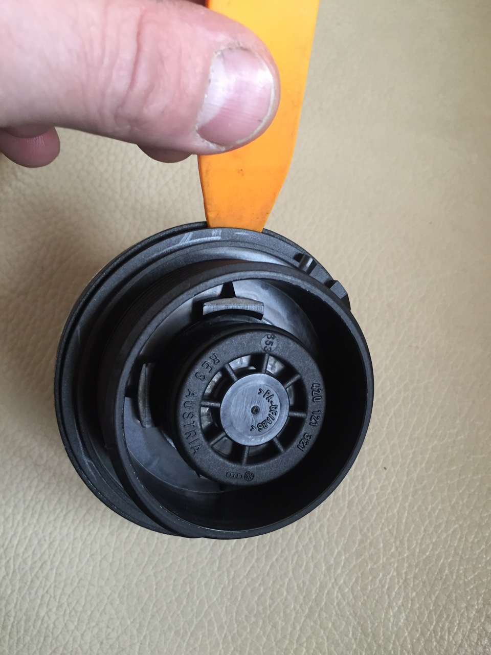

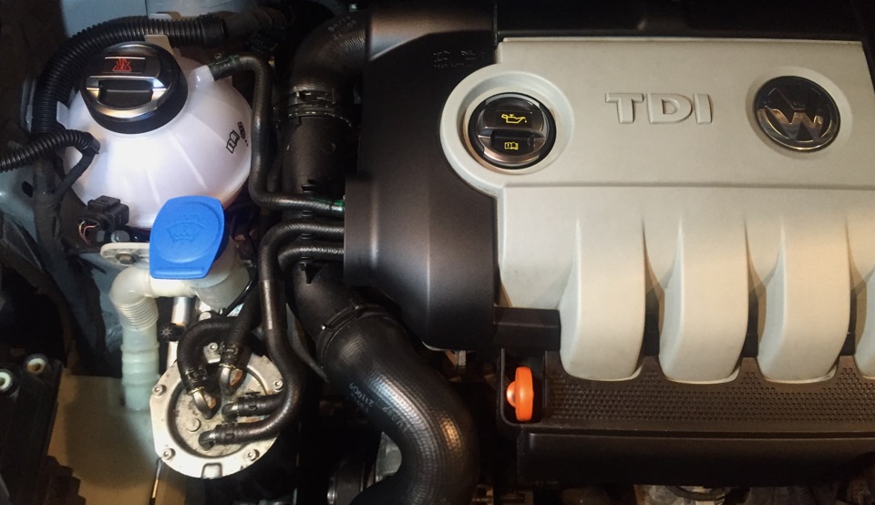

Сегодня установил недостающаю часть подкопотного феншуя. Пробка масла у меня уже стоит. ПРОБКА МАСЛА Речь пойдёт как вы наверное поняли о пробке бачка ОЖ от AUDI R8. Защимив зубы заказал я эту пробку так цена её немного неодекватна, но что поделаешь красота требует жертв. Всегда нравилось на новых машинах когда бачёк белый и чистый, поэтому ещё заказал новый бачёк ОЖ. Ну чтож заказ приехал еду ставить. Сразу взбесило что когда закручиваешь новую пробку ОЖ на бачёк она закручивается на 180 гр. больше чем нужно мне. Рисунок на пробке получался перевёрнут. Конечно инженеры VAG не думали что кто то захочет её установить на TOURAN. Это не дело подумал я и не долго думая разобрал её. Разбирается довольно просто. Пластиковым клином аккуратно чтоб не повредить пластик поддеваем верхнею часть и по диаметру протягиваем. Всё пробка разобрана. Верхнею часть нам надо повернуть на 180 гр. Один пасадочгый паз большего размера и просто повернуть нам неудастся. Нужно один паз маленьким надфильком увеличить до нужного размера. 3 мин. работы и паз готов. Поворачиваем верх пробки на нужных нам 180 гр. и собираем пробку, просто защёлкиваем одну часть с другой. Всё готово можно устанавливать наш новый бачёк с новоиспечённой пробкой ОЖ под TOURAN. Замена бачка занимает не более 15 мин.
Ход работ :
1. Открутите 2 самореза держащие бачёк ОЖ
2. Зажмите струбцинами шланги ОЖ
3. Отключите разъём уровня ОЖ
4. Вылийте остатки ОЖ из бачка
5. Снимите шланги
6. Произведите установку нового бачка
7. Долейте до уровня ОЖ
8. Прикрутите новую пробку ОЖ
Номера деталей:
1. 420121321 — пробка ОЖ от AUDI R8
2. 1К0121407А — бачёк ОЖ о TOURAN
Результатом доволен на все 100%
Всем спасибо за внимание.
