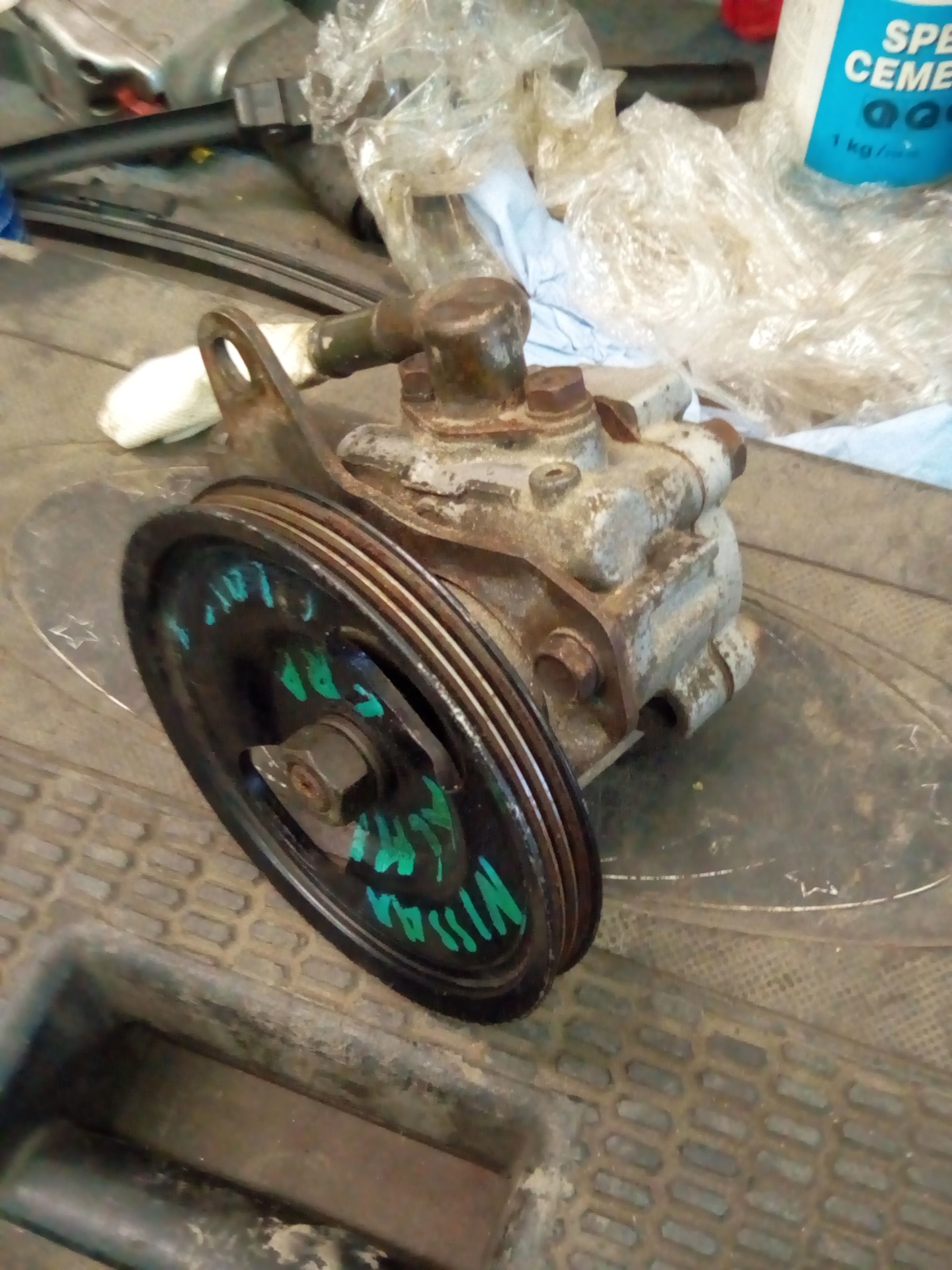

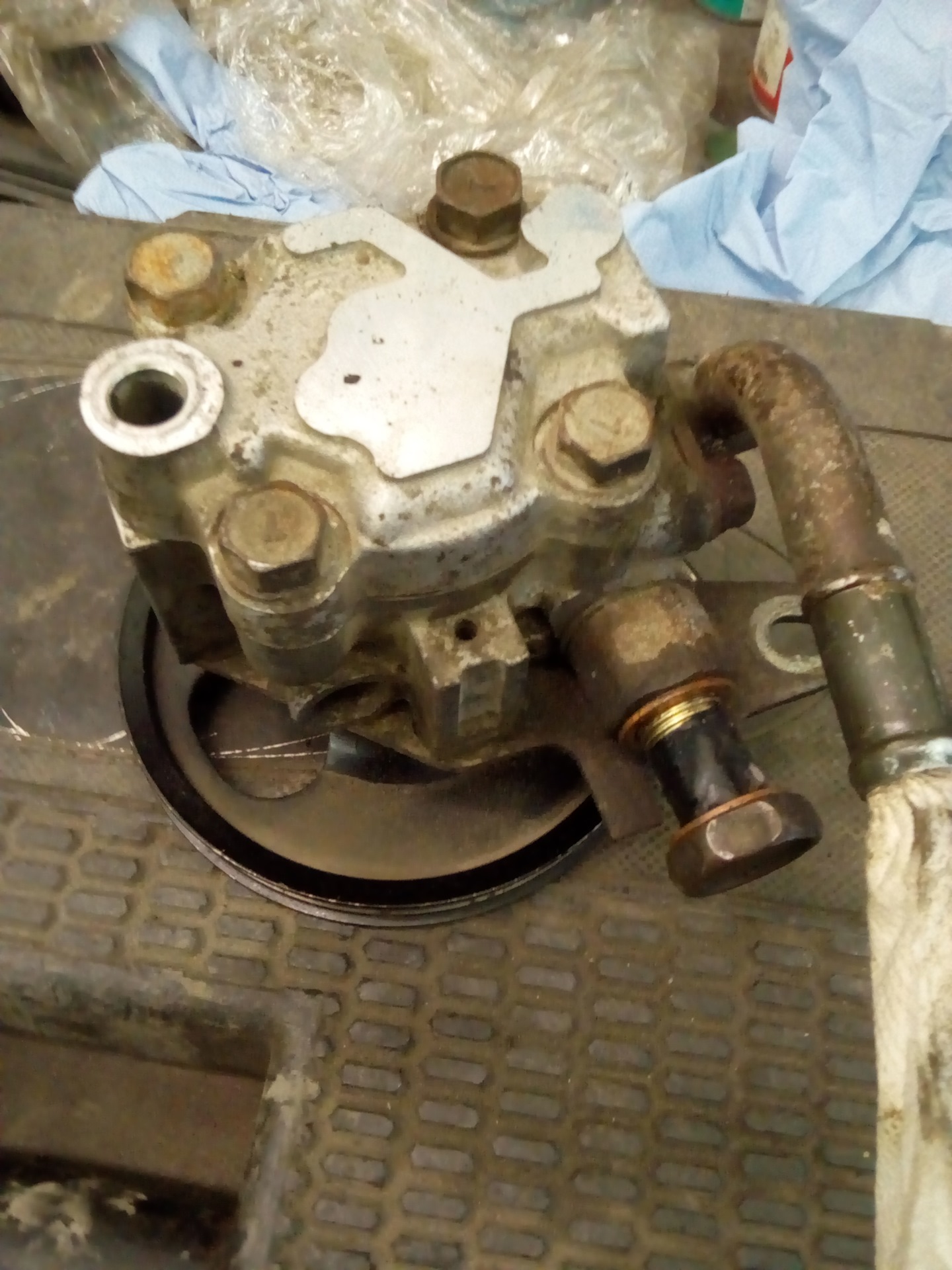

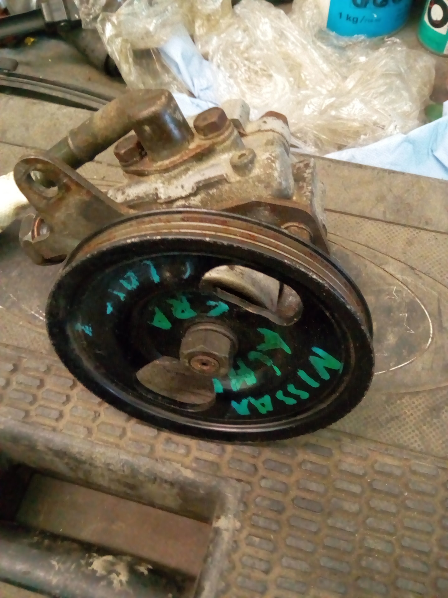

Ещё при покупке заметил адский скрип при поворотах… Приехав к мастерам сказали насос гур умер… Приуныв начал смотреть варианты новые от 10… приуныл ещё больше. Выручил приятель он работает в сервисе и у них на станции уже давно лежит скучает насос от b10. На днях установим посмотрим что из этого выйдет.
Потратился пока только на жидкость для гура 1000рублёв)))

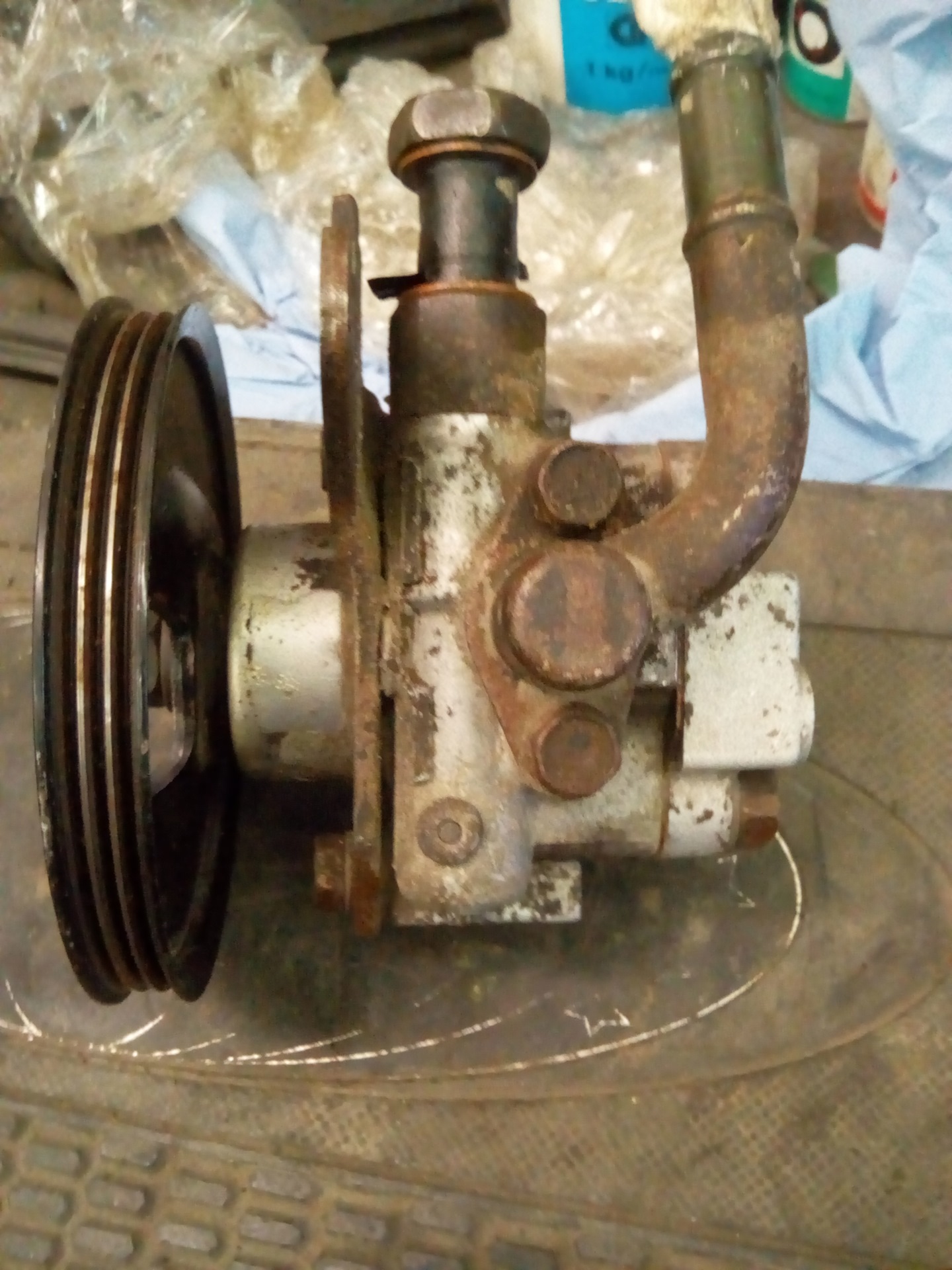

да мужики! моему 220 уже набежало! Дважды менял подшипник передний, не скажу что плевое дело, но можно сказаь на коленке менял, без ямы и без полного слива жидкости… Лень было в БЖ писать, да и пофотал не всё…А так. Кажись там стоит 6202 или что то подобное, приходится разбирать полностью насос, Это просто. снимал через правое крыло со спуском вниз, под машину. Могу поподробнеее…До первого ремонта был странный шум и свист-шелест
А без снятия колеса можно изловчится чтобы снять насос гур?

думаю начать лучше с жижи так как когда у меня насос умирал свист стоял жена с пятого этажа слышала и крутился туго… я насос поменял давление на рейку повысилось и теперь рейка потекла точнее на рейке есть датчик и клапан он и травит.

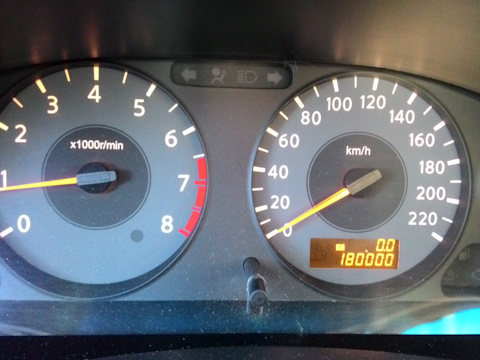

На каком пробеге умер?
На 193
Свистел и гудел очень сильно при полном вывороте руля и был немного тугой, оказалось не натянут ремень, натянул и смазал специальной смазкой для ремней, все прошло
Я вот тоже думал что ремнем обойдётся. Но у меня на холодную какойто скрежет появлялся на разогретую немного приглушался… Говорят именно в насосе дело… А что касается того что ты написал все в точку)))
Можно и реанимировать я слышал люди ремкомплекты покупают и шаманят… у нас если на ремонт спецам отдавать стоимость 6 рублей… а тут на халяву))))) я по этому заморачиваться не стал… Потом старый отремонтирую пусть будет
слушай дружище у меня на холодную гур норм работает а на горячею плохо но посторонних шумов нет. как думаешь дело в насосе или сначала жижу поменять?
