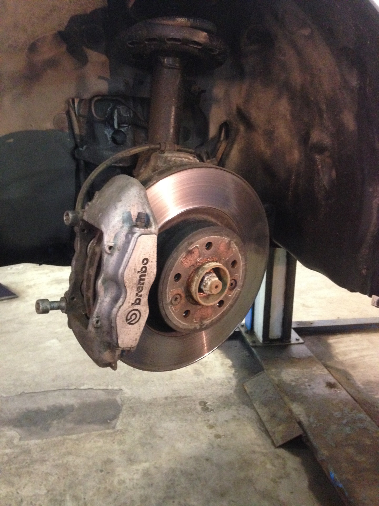

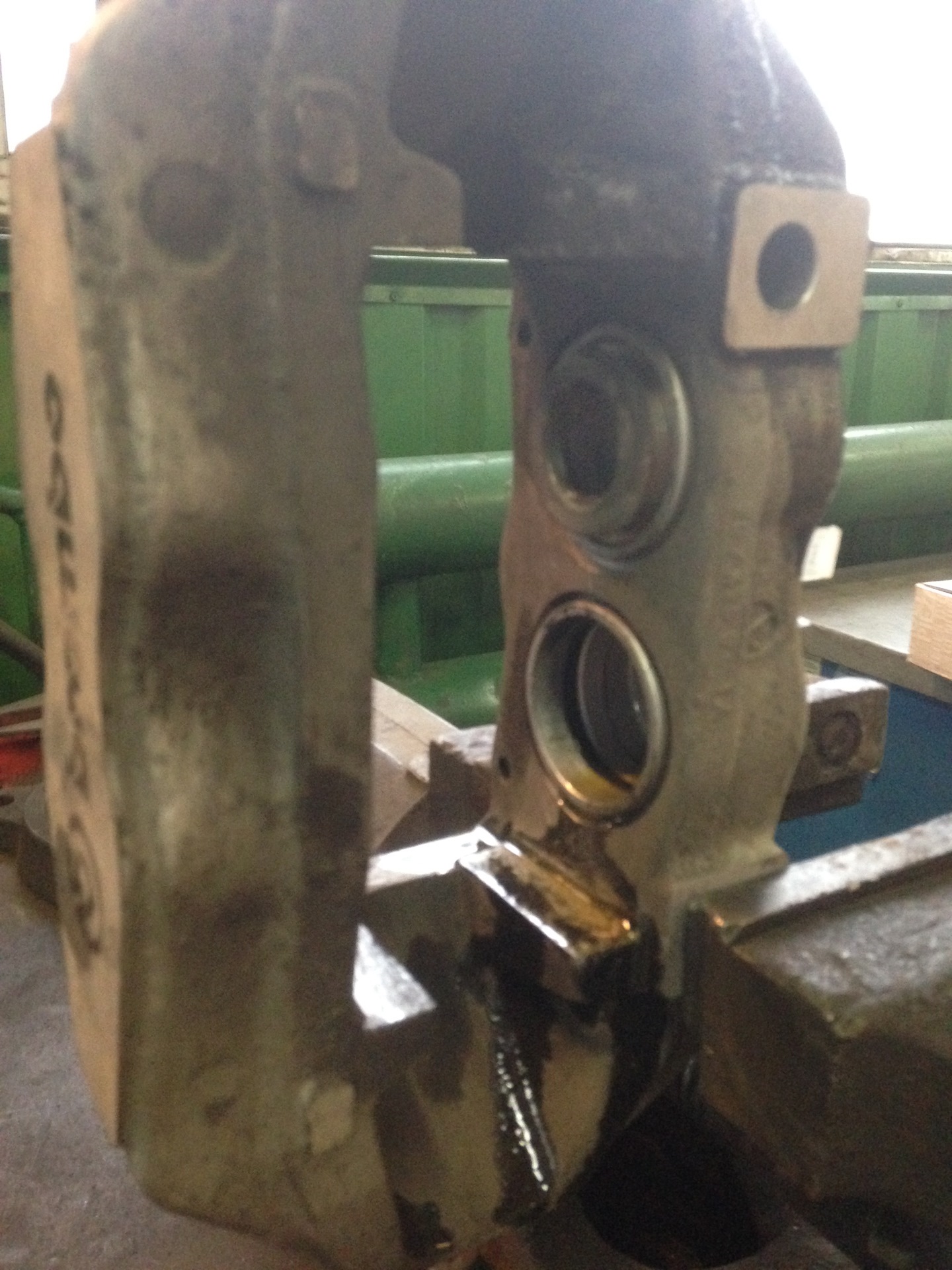

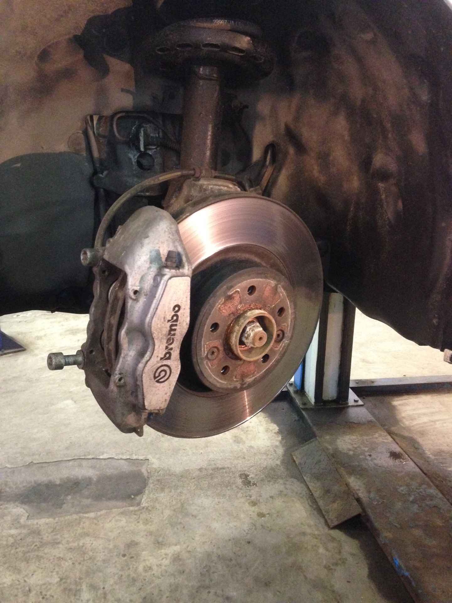

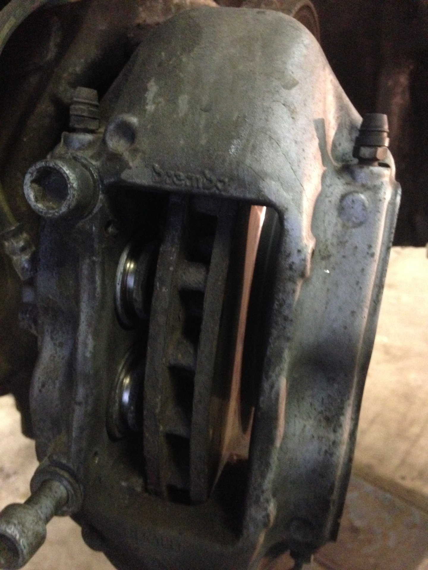

С момента покупки прошло 3 нелёгких месяца и 10000 км. Сразу после покупки было сделано большое ТО, после которого из рекомендаций были только замена масла в коробке, и замена передних колодок (65% износа). Нашли чем пугать. Купил колодки, машину на подъёмник и…

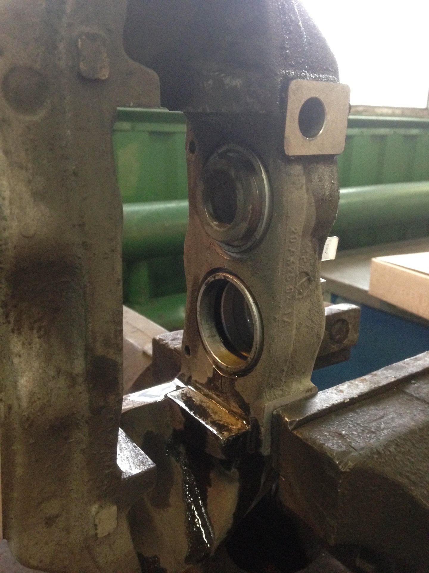

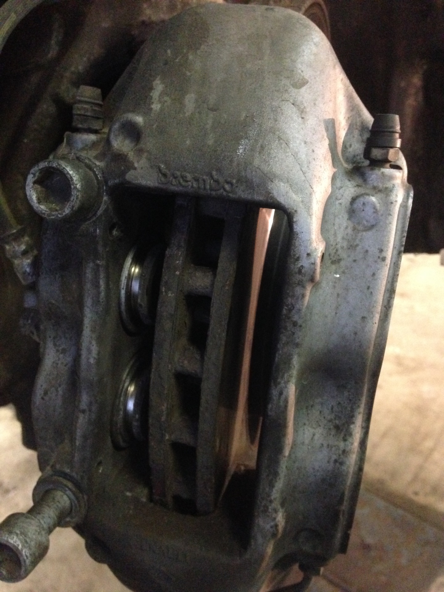

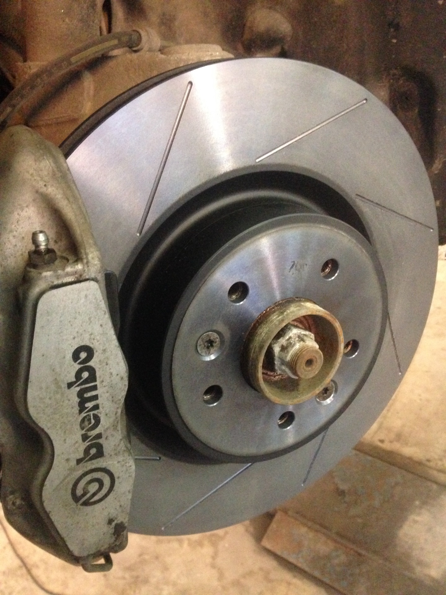

не отжимаются колодки на левом суппорте. 2 заклинивших поршня. Окей… Беру у товарища 2 ремкомплекта для суппортов. Попутно понимаю что раз уж менять то менять всё. Алло, Анатолий? Заверните пожалуйста 2 диска. Возвращаемся к нашему подъемнику.

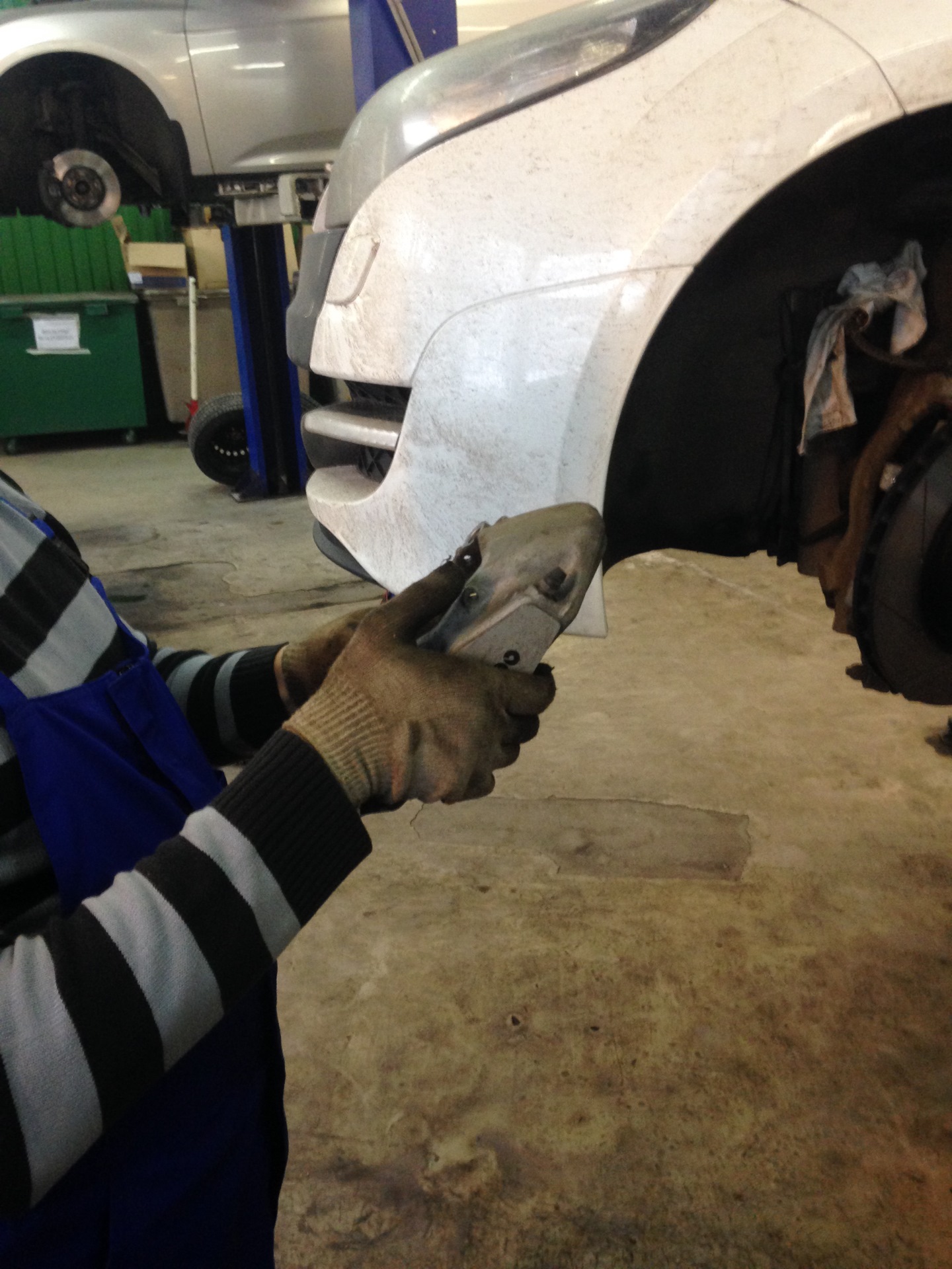

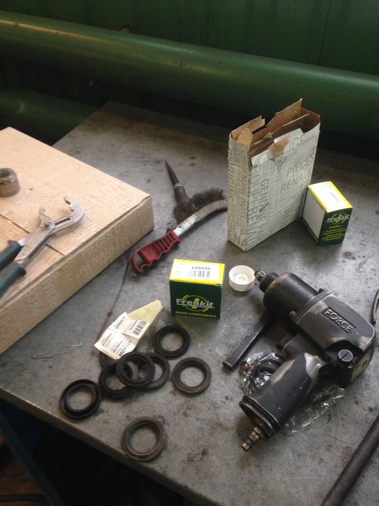

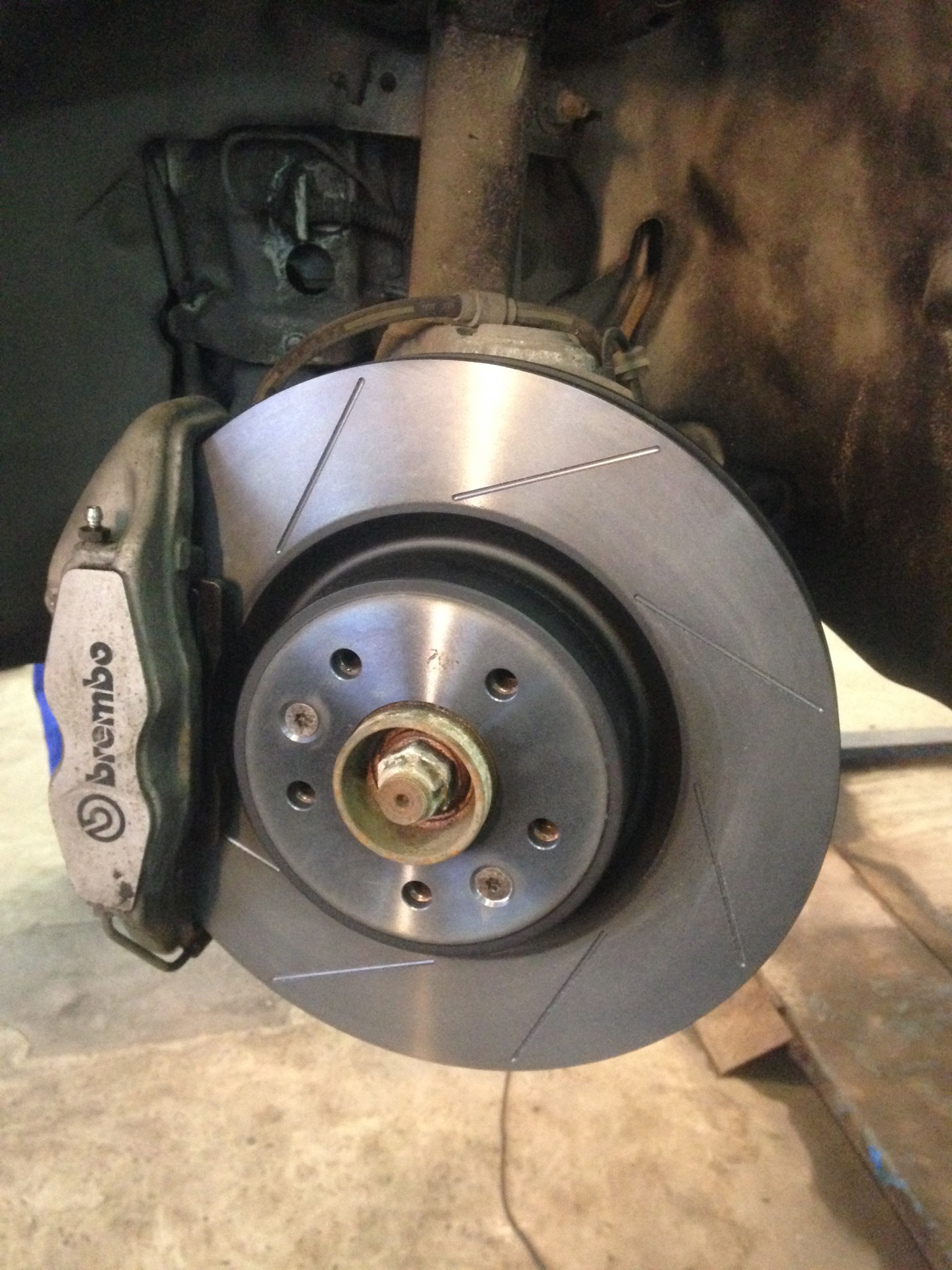

Полный разбор суппортов, чистка, высокотемпературная смазка, установка новых сальников и пыльников (сначала хотели поменять только те что клинили, но решили что н**** не к чему плодить сущности (бритва Оккама мать его) и приезжать через пару тысяч чтобы перебирать оставшиеся поршни).
Посмотрев на результат сего труда решили до кучи и тормозную жижу сменить, ибо одному предыдущему владельцу известно когда её меняли (и меняли ли вообще?). Комплексный подход так сказать.
Кстати, для меня оказалось сюрпризом, что клинящие поршни в суппортах это не редкость на меганах, и не меньшее удивление вызвало что это негарантийный случай с формулировкой "механическое воздействие окружающей среды".

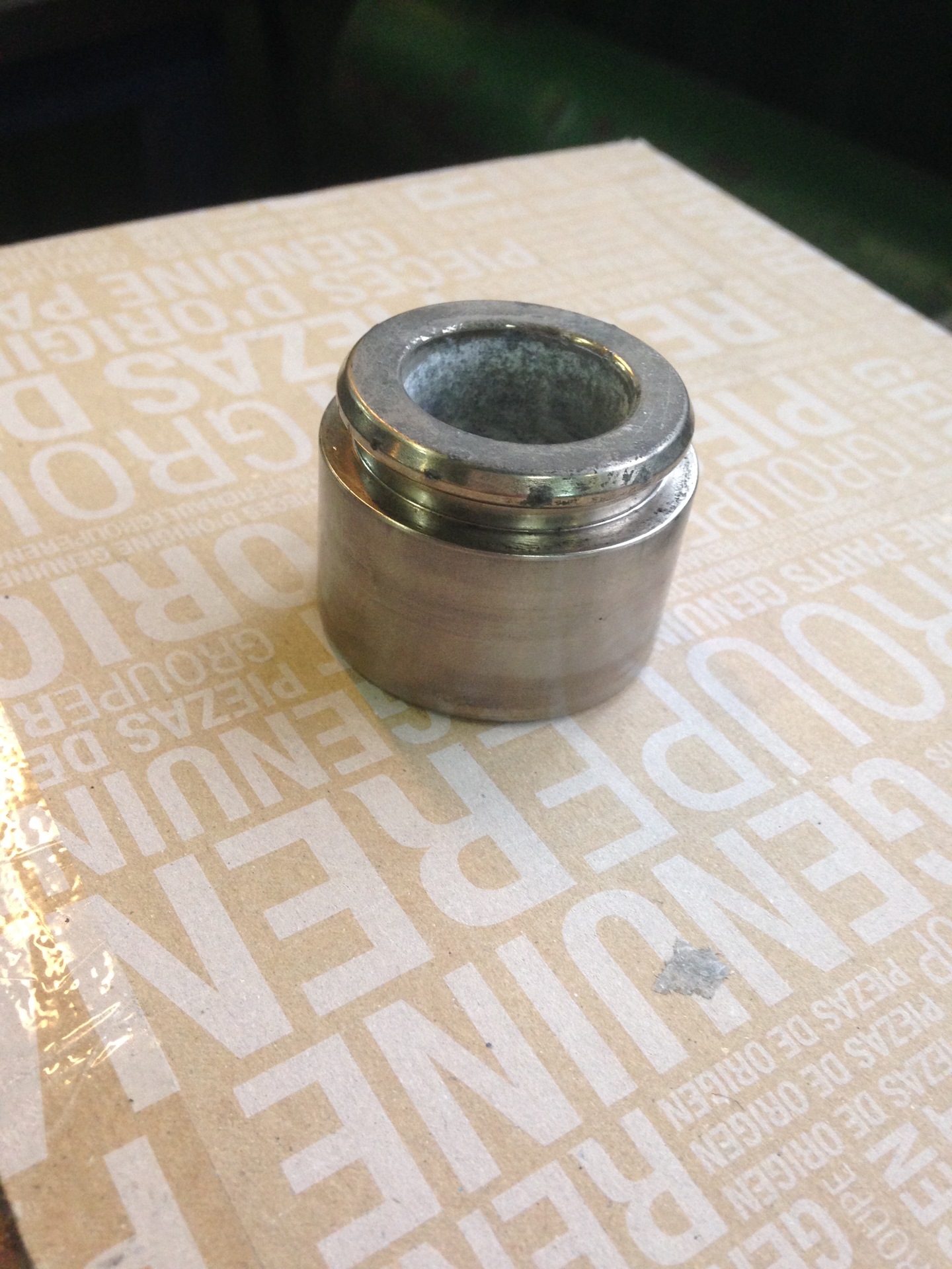

Один из поршней оказался с небольшими раковинами на юбке, так что ищется где купить пару вот таких поршеньков. может у кого номер есть?
Также по гарантии поменяли левый рычаг.

Поршни твои в идеале, хотя есть и новые от френкита. Сколы гальванического покрытия на юбке-у всех такое. Внутренние колодки склонны к заклиниванию в теле тормозного механизма из-за электрохимической коррозии металл-аллюминий и тормозной грязи.
тот который я сфотографировал действительно неплох, а вот тот который с раковинами я увы не запечатлел. =(
А нет случайно номера на поршень?
P402904
благодарю!

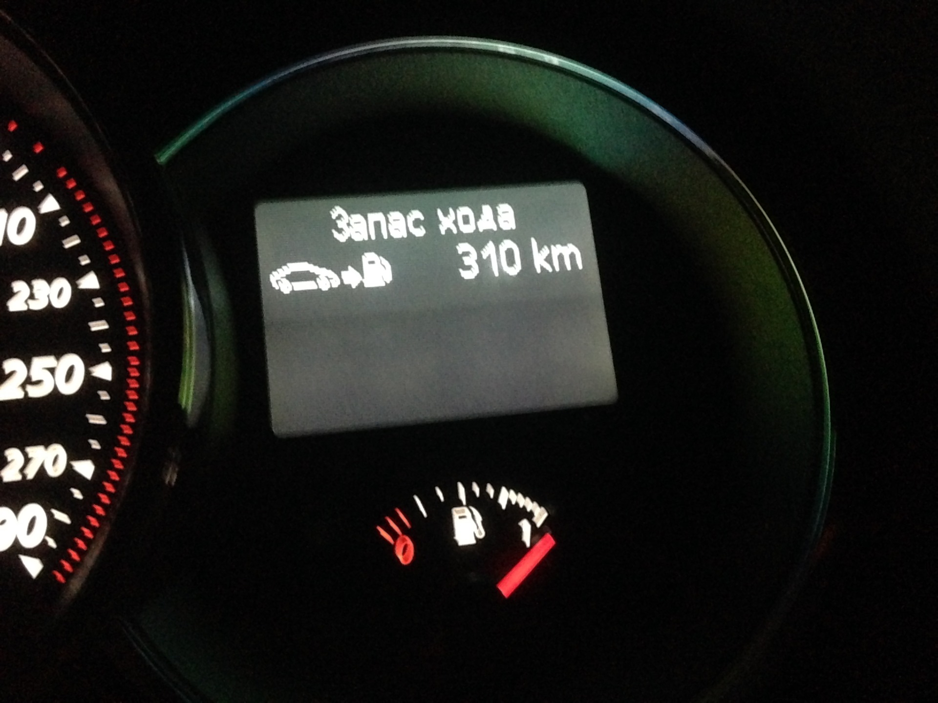

У меня полный бак 450 км…
Расход где-то 14 л

Ээ. нифигасебе расход. Или там бак 20 литров?)
У меня с полным баком запас не помню сколько показывает, но точно больше 400.
Бак вроде 60л, наперсток короче)
вообще на типовом авто С класса бак 40-45 литров
