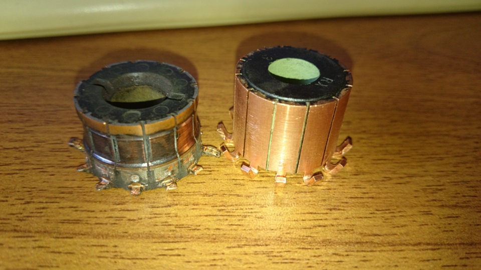

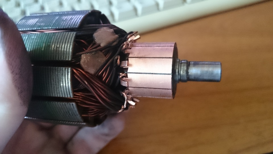

так как мотор печки приказал долго жить, вслед за ним отправился и резистор. контрактный моторчик не ясен по состоянию, решено было ремонтировать свой. купил коллектор (коллектор типа С 12 ламелей), подобраны щетки. самый гемор это снять аккуратно проводки со старого коллектора и одеть на новый. решено было все для надежности пропаять.
з.ы.- пока все шло и делалась работа нашел халявный мотор в хорошем состоянии-решено было отремонтированный положить в резерв, мало ли че) ксатати работать стал как то громче чтоли, мож пока щетки не притерлись.

Я заменил ламели на коллекторе и все www.drive2.ru/b/2826164/
где коллектор брал, у меня мойка умерла из-за такой проблемы
На емексе
Здорово, может еще подскажешь каталожный номер щеток на него. А то уже месяц езжу с графитовыми, вот жду когда кончатся.
подбирал щетки в автомагазине, так что не скажу)
